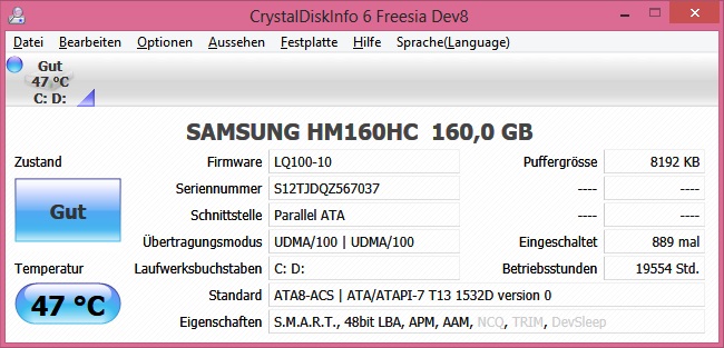

Bei mir ist in meinem PC-Leben, das isnd rund 20 Jahre, bisher nur eine einzige kaputt gegangen und das ist schon ewig her. War eine 10GB Platte, man war das verdammt viel Platz für ein Windows 95 damals. :D
Ansonsten sind alle Platten immer noch voll funktionsfähig, einige davon versehen auch immer noch ihren FDienst in externen gehäusen, nur kann man mit den 20, 40 oder 60GB nicht wirklich mehr viel anfangen. Andere stecken in Nostalgierechnern, die aber kaum noch benutzt werden.
Selbst die Platte in meinem recht alten Laptop läuft noch 1a und wie man sieht, sich leicht errechnen kann, läuft sie da nicht wenig (ist nicht die originale die da reingehört, also wurde mal ersetzt, original war nur eine 60GB drin die sich nun an einem Receiver für Aufnahmen verdingt).
