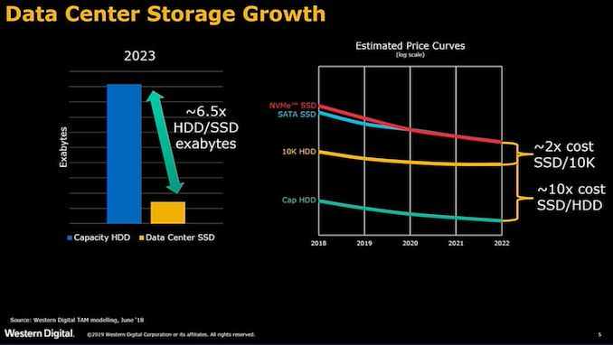

Wenn man dies aus Sicht der Heimanwender sieht, aber bei den Unternehmen waren diese Platte sehr lange der Standard für die Storages und keineswegs eine Verzweifelungstat. Das Leute die einfach keine SSDs wollten sich solche HDDs, meist gebraucht, dann zuhause eingebaut haben, kann man aber also solche einstufen.
Zum eigentlichen Thema: 10 Platter sind schon sportlich, zeigt aber, dass Toshiba offenbar Probleme hat bei der Kapazität über die Datendichte mitzuhalten. Der Markt der auch zukünftig von HDDs dominiert sein ist der Bereich der großen Storages wie eben in der Cloud, wo das Datenvolumen immer schneller steigt, die Performance aber eher eine Nebenrolle spielt. Da braucht man aber die möglichst höchsten Kapazitäten um bei den Kosten für die Infrastruktur wie die restliche Hardware, also die Server und den Platz im Rechenzentrum gering zu halten. WD erwartet hier übrigens, dass SMR Platten hier künftig eine viel größere Rolle spielen werden: Western Digital: Over Half of Data Center HDDs Will Use SMR by 2023
