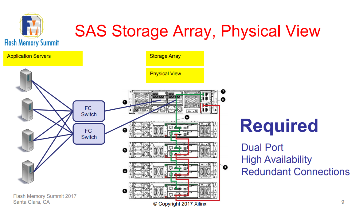

Die Redundanz ist aber der Grund warum SAS SSDs überhaupt noch eine Rolle spielen, denn eigentlich teilt sich auch bei den Enterprise SSDs der Markt in SATA für viele Kapazität bei geringen und NVMe für hohe Performance auf. Nur ist Dual Port bei NVMe noch recht neu und wenig verbreitet:
Aber die Performance wird dort sogar zwischen beiden Port geteilt:
Worum es bei den Dual Port NVME SSDs geht, schreibt auch "Anders Graham, SSD Product Marketing
Samsung Semiconductor" in der Überschrift seines Beitrag dazu auf dem FMS2017:
Daraus auch entnommen:
Bei SAS SSDs bringt Dual Port auch Performancevorteile, bei NVMe nicht, die kann bestenfalls mit einem Host dann mit 4 PCIe Lanes angebunden werden, (die alten Intel DC D3700/3600 auf dem oberen Zitat von Servethehome konnten dies offenbar noch nicht) oder eben mit je 2 Lanes an die beiden Hosts. Dual Port ist bei NVMe SSDs eben noch neu und wird einzig und alleine deswegen gemacht, um die High Availability wie bei SAS zu bekommen. Wenn sich dies durchgesetzt hat, es erfordert ja auch auf der Hostseite entsprechende Anpassungen, werden SAS SSDs vermutlich bald komplett aussterben und SAS möglicherweise gleich mit.
