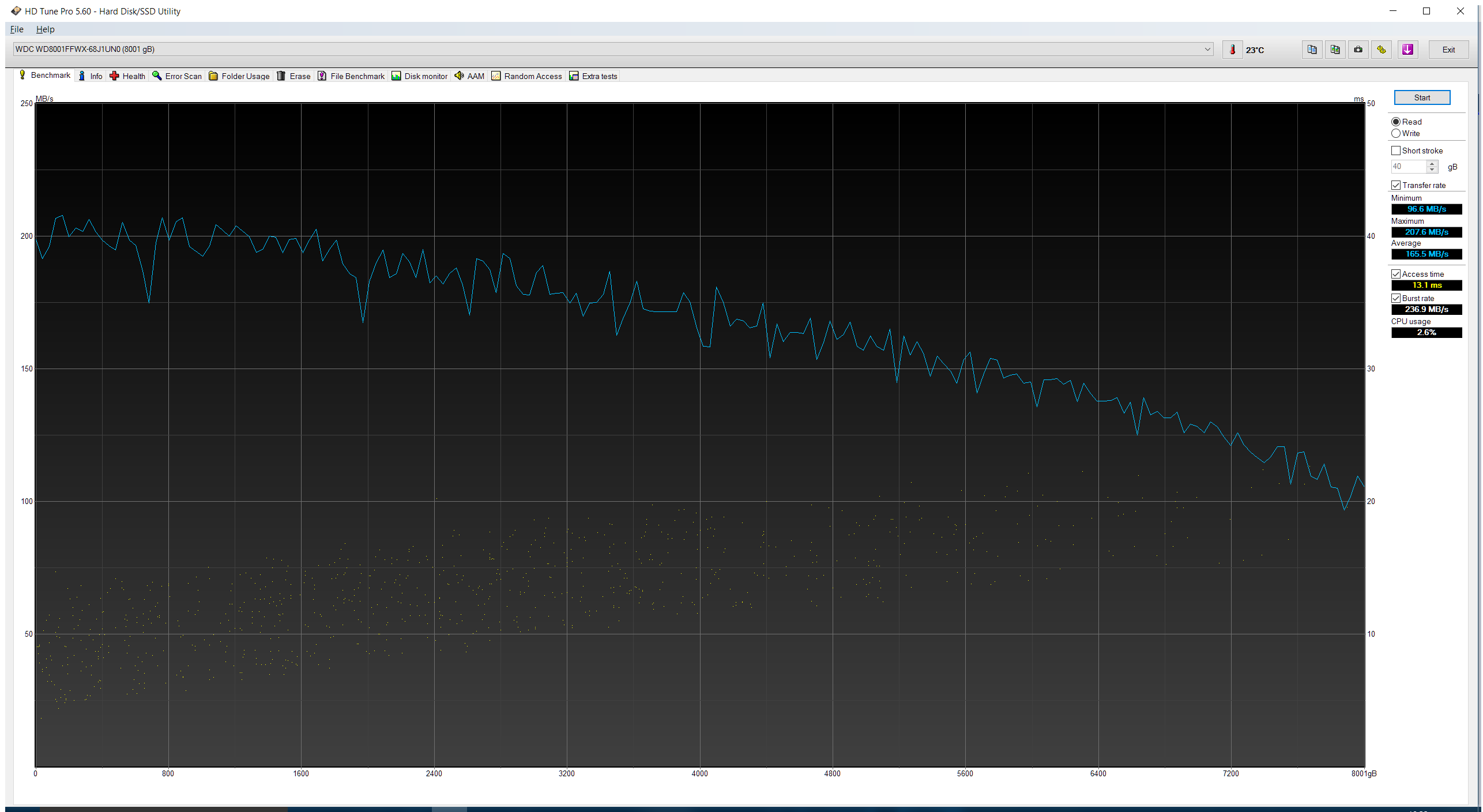

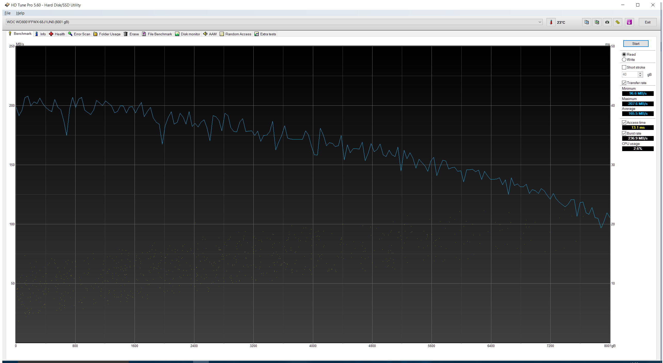

Die Western Digital WD Red Pro 8TB (WD8001FFWX) ist im Idle wirklich absolut leise, man könnte sie glatt lautlos auf der Schreibtischplatte betreiben - aber bei Zugriffen hört man sie doch deutlich - ein Fall für ein gutes Festplatten-Dämmgehäuse, wenn man sie in einem Desktop-PC lautlos betreiben möchte.
Hier mal ein Screenshot mit HD Tune Pro (es gibt noch keinen Test dieser Platte im Internet):
