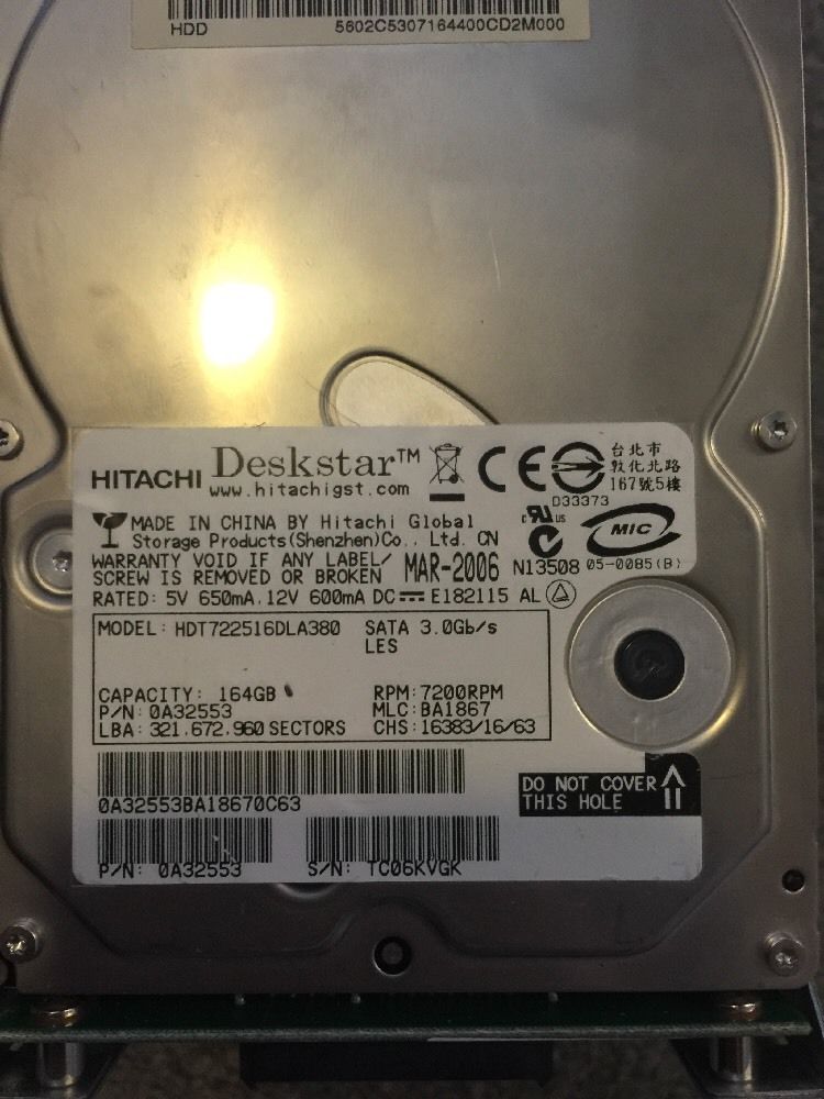

Unter dem eBay Link steht: "2 x 3.5" 164 GB SATA HDD internal", also 164GB kenne ich keine, nur 160GB und dann waren HDDs mit 160GB von der Datendichte eher noch weit unter der kritischen Grenze die den Teilkontaktbetrieb erforderlich macht.
Dann bessere ich mal deine Wissenslücken auf: Hitachi Deskstar 164GB.
Beachte die Capacity-Angabe..

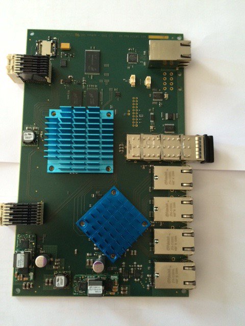

OVH hat sich von Intel spezielle NICs gewünscht und bekommen, OVH hat sich eine bestimmte Switch Specification von Arista gewünscht und bekommen. Das braucht man auch, wenn man so unkonventionell seine Server baut. Und das sind nur die öffentlich bekannten Geschichten. So viel zum Müden lächeln. Wenn man sieht wieviel zig Millionen alleine OVH in Netzkomponenten investiert, ist das auch kein Wunder. Man braucht sich da nur einmal den Twitter Channel von Oles ansehen.
Die lassen sich schon eigene Boards/Switches fertigen, kein Müdes lächeln von Intel und co:

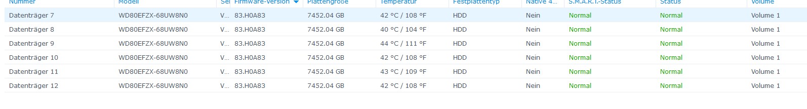

Ich habe mir 6 Stück von den WD80EFZX geholt. Im Vergleich zu den WD60EFRX sind sie brutal laut und vibrieren enorm. Besonders das Zugriffsgeräusch habe ich in einer solchen Lautstärke noch nicht gehört. Die Durchschnittstemperatur ist ca. 4 - 5 Grad höher.
Kann man bei diesen Platten eigentlich noch AAM Tools benutzen oder ist das ein Relikt aus vergangenen Tagen?
Kannst ja mal testen ob das AAM noch geht.
Hast du vielleicht Benchmarks, also zb mit HD Tune Pro? Wie ist denn die Zugriffszeit, wenn die so laut sind? Die anderen Reds hatten ja so 20ms, und waren daher eventuell so leise.
Laut WD sind die aber nicht viel lauter als die 4-6TB Red.
Andi316, kannst Du bitte mal mit eine mit den CrystalDiskMark benchen und den Screenshot hier einstellen? Danke! Ob AAM unterstützt wird, kannst Du mit CrystalDiskInfo sehen und wenn es dort fett steht, auch über "Optionen" -> "Erweiterte Optionen" -> "AAM/APM Verwaltung" einstellen, vergiss aber nicht oben nochmal die HDD auszuwählen!
AAM wird nicht unterstützt werden, da mittlerweile alle verbliebenen Festplattenhersteller aus lizenzrechtlichen Gründen (ursprünglich war allein Seagate betroffen, weshalb Seagate-Festplatten schon viel länger kein AAM mehr unterstützen) dieses Feature aus der Firmware entfernt bzw. deaktiviert haben.
Das RAIDs keine Backups ersetzen ist Dir ja hoffentlich bekannt und ebenso, dass gerade neue HDDs besonders hohe Ausfallraten haben und Profis daher BurnIn Tests machen um diese frühen Ausfälle dann nicht im Produktivbetrieb zu haben. Außerdem haben die ganzen WD Red und Red Pro auch in 8TB nur eine UBER von 1:10^14 und damit ist die Chance auf ein erfolgreiches Rebuild eines RAID 5 mit solchen Platten schon gering. Die einzigen WD mit einer UBER von 1:10^15 sind meines Wissens die Re, also die Enterprise Nearline Serie. Bei Seagate haben dies dagegen die NAS HDD ab der 6TB und die Enterprise NAS sowieso alle.
Ich hab ja noch die WD60EFRX. Die neuen 8TB laufen im Raid 6.
