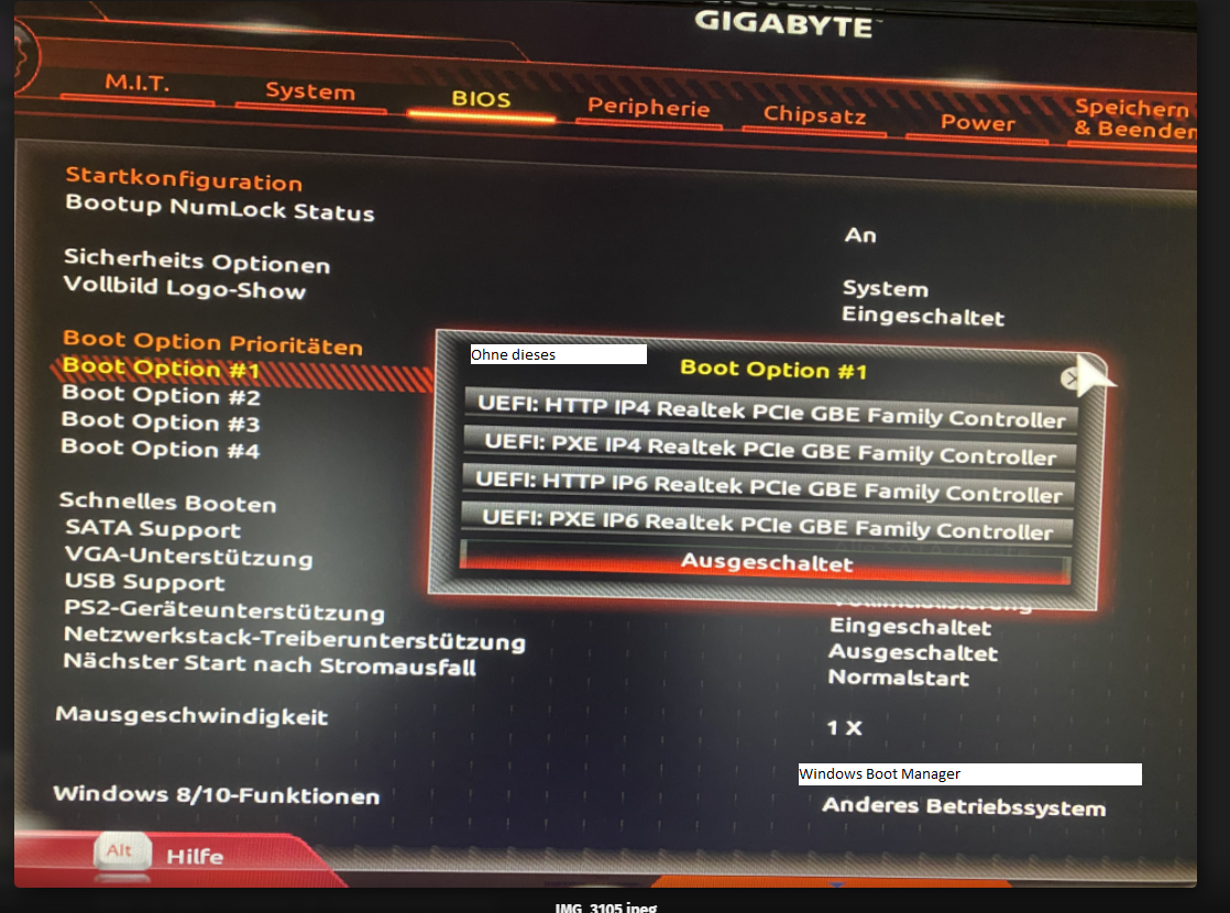

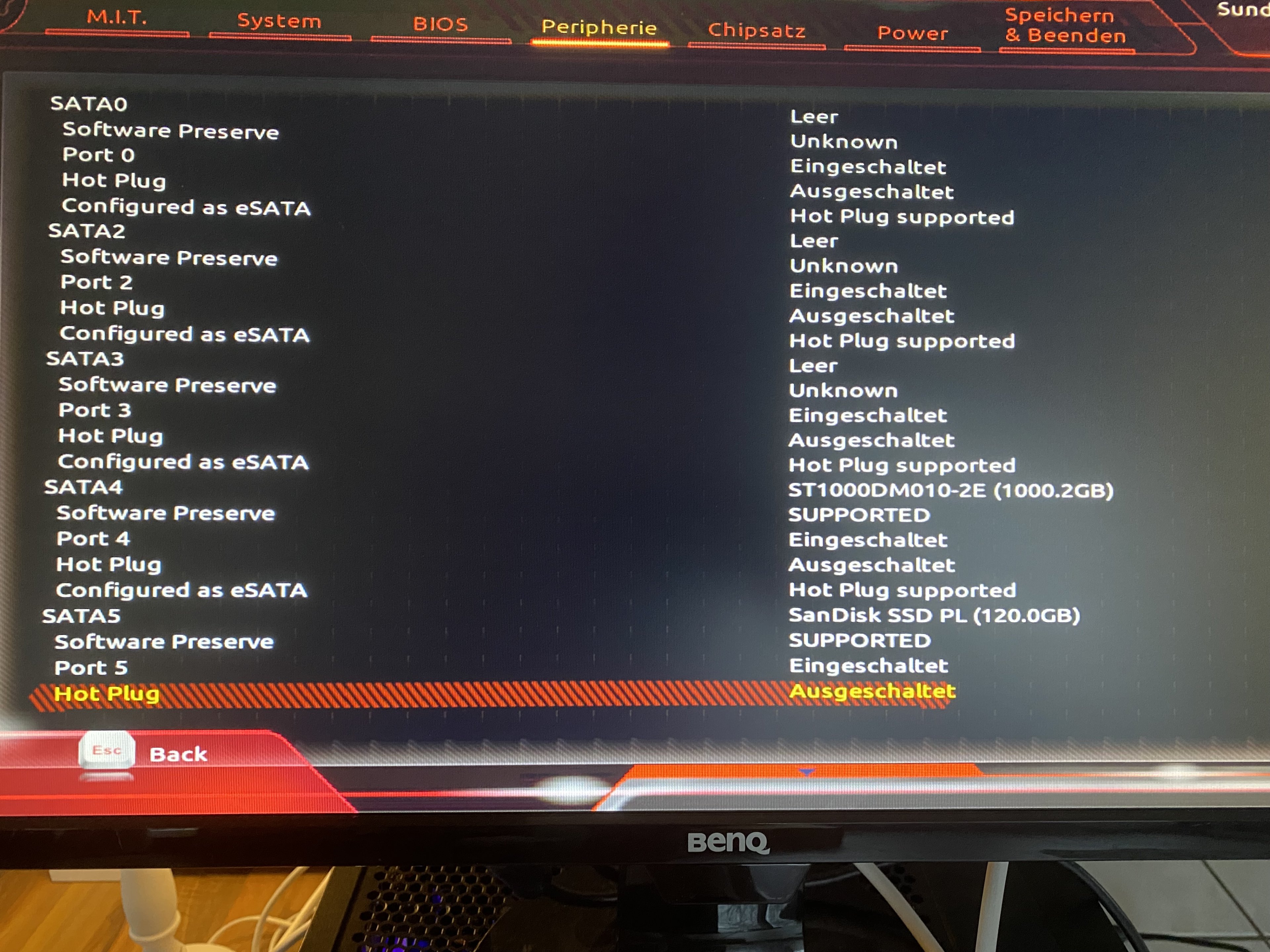

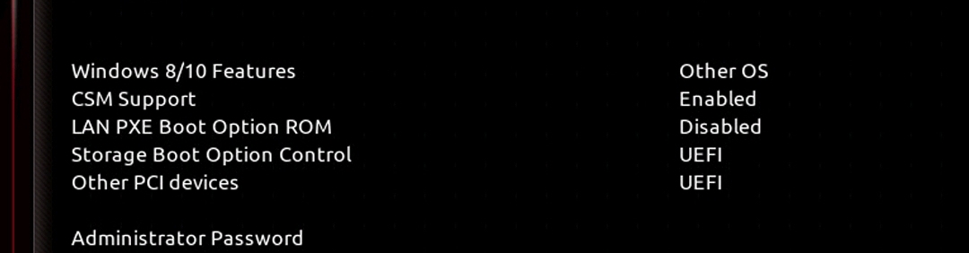

habe mir einen Gebrauchten Pc gekauft und habe mit einem USB Stick Windows 10 neu installiert. Leider kann ich im Boot Menü keine Festplatte anwählen (siehe Foto), somit kann er auch nicht auf die Festplatte Booten, also ich komme nicht ins Windows. Ich finde leider auch nicht im Bios die funktion, wo ich es einschalten kann. Unter die Option Sata, werden die Festplatten im Bios erkannt, ich konnte ja auch Formatieren.
Im Bios ist es auf AHCI gestellt.
Hat jemand eine Idee, wo ich im Bios es aktivieren kann, damit ich ins WIndows komme?

Dann versuch mal Anderes Betriebssytem in Windows Bootmanager zu ändern.

Da mal bei win8/10 Features umstellen auf Windows oder Windows 10.
Und darunter CSM Support bitte deaktivieren und dann noch mal win10 neu installieren.
Bei der Bootreihenfolge müsste dann der Windows Bootmanager auftauchen, den wählt man dann.

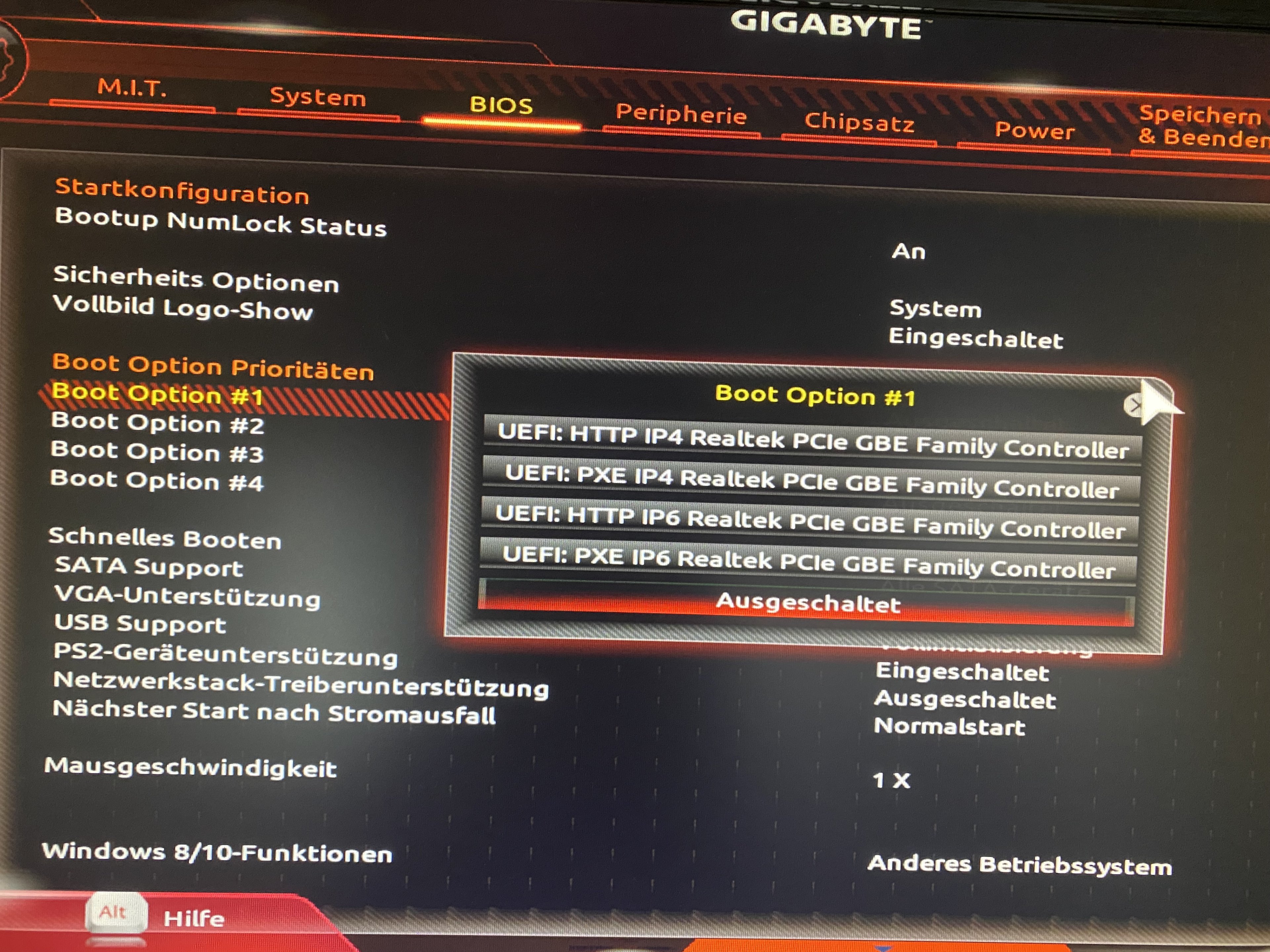

Habe ich auch schon, er zeigt immer immer das selbe bei der Boot Priorität an - IP 4 und IP6 wie in meinem Screenshot
Festplatten erkennt er und wenn mein USB Stick drin ist, erkennt er es im Boot Menü aber die Festplatten nicht

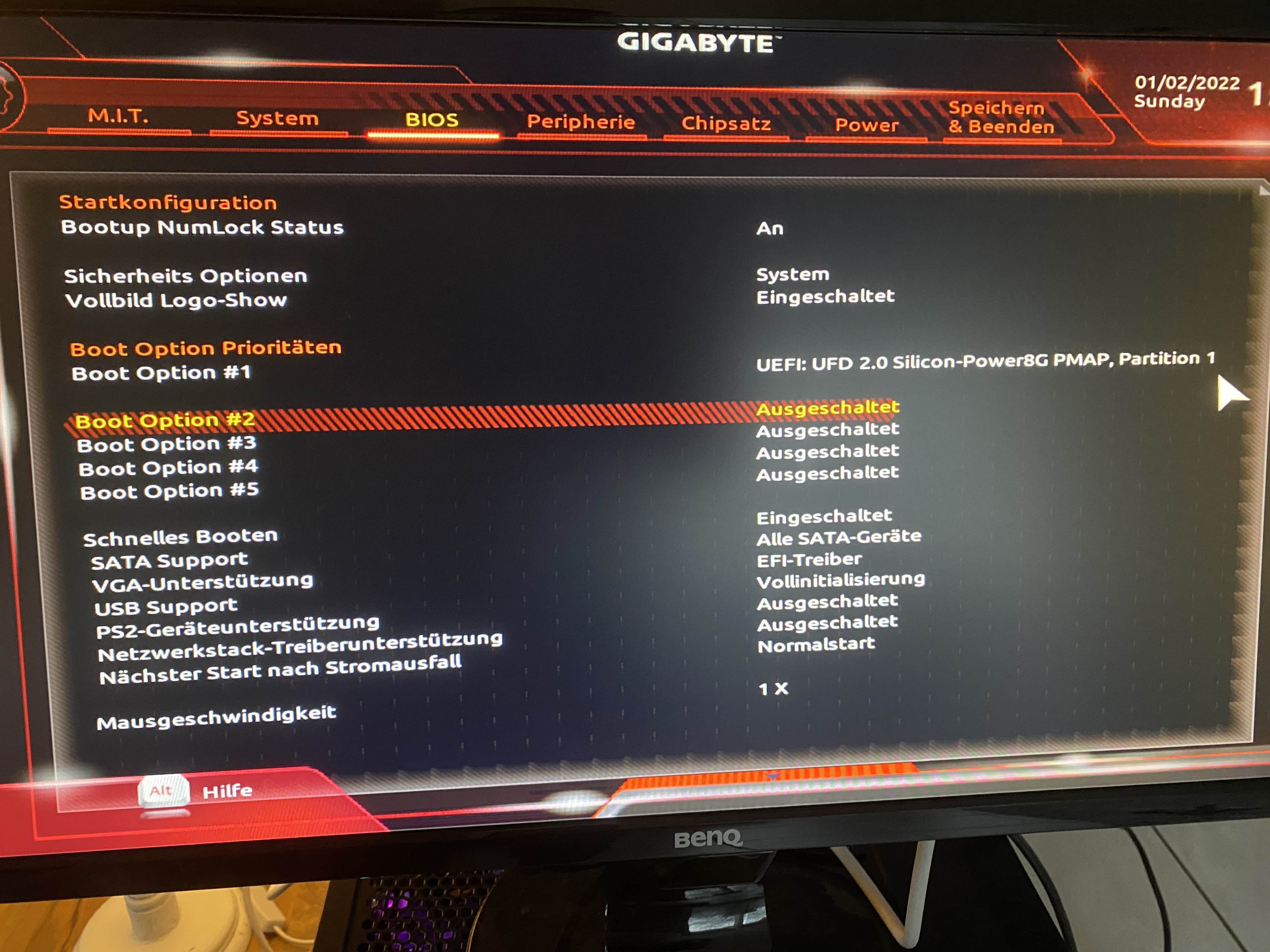

schalte mal schnelles booten aus , die option netztwerk gedöns , das die nicht mehr in der bootreihenfolge stehen , usb raus , und boote mal.... Nachtrag : speichern vorher nicht vergessen im Bios.
Und .... schon was passiert?

Danke, habe ich aber alles schon probiert. Die Festplatte wird mir einfach nicht in der Startreihenfolge angezeigt. Bin das Bios Menü schon 10 x durch gegangen und finde einfach nicht die Funktion um die Boot reihe für die Festplatten zu aktivieren.

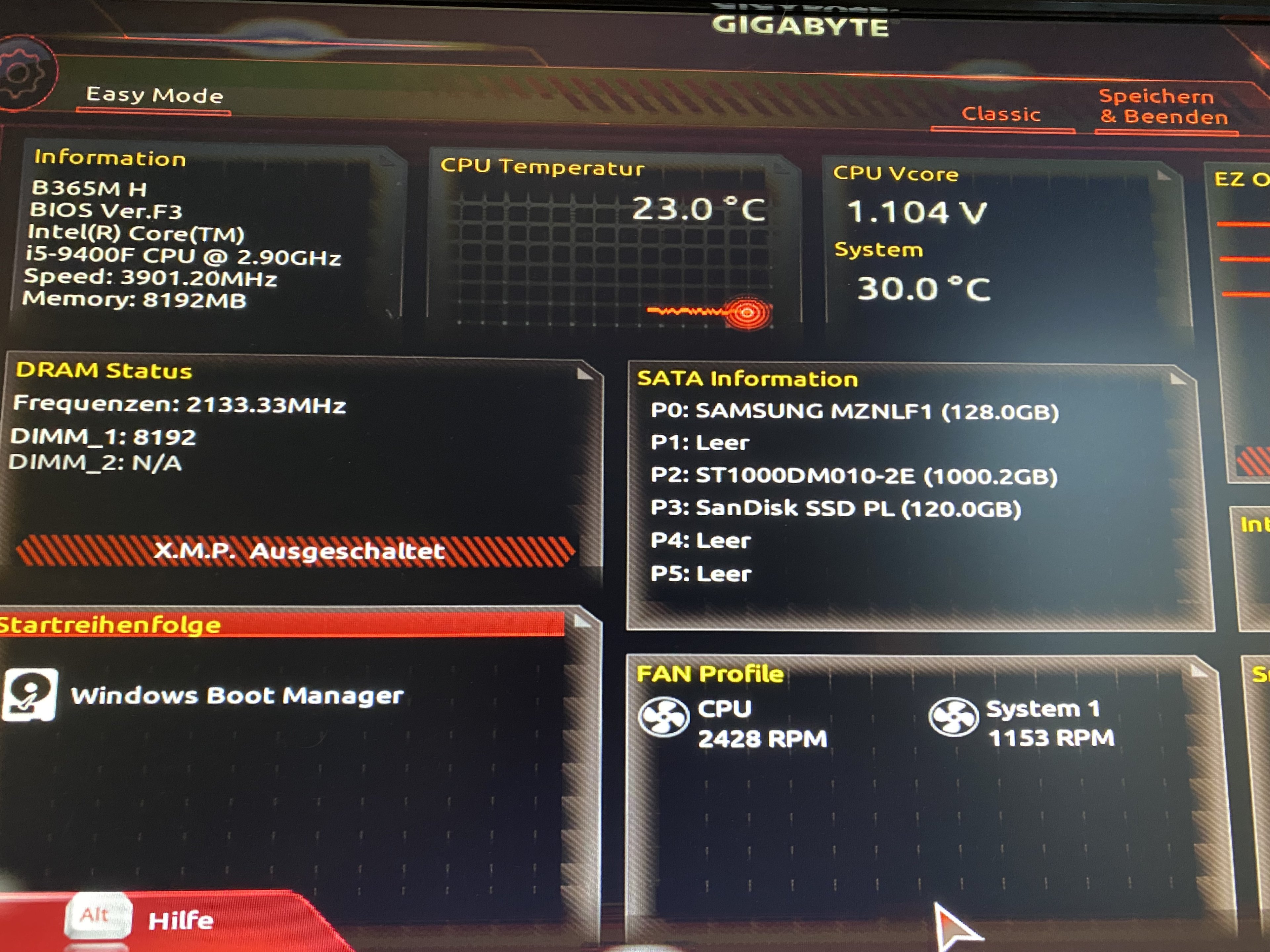

Habe jetzt auch eine m2 Sata Festplatte eingebaut und auch nichts.

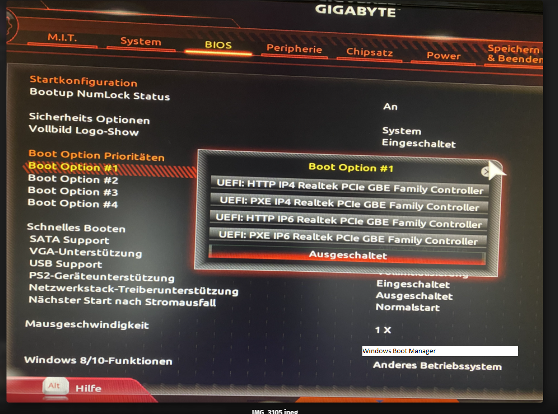

Sie soll da ja auch nicht angezeigt werden, sondern der Windows Bootmanager.
Und das passt ja jetzt bei dir und Windows sollte normal starten.
Wenn man Windows im UEFI Modus installiert, dann wählt man halt nicht das System Laufwerk, sondern man wählt den Windows Bootmanager.
Wenn man Windows auf alten PCs mit einem BIOS, oder bei neueren im CSM/legacy Mode installiert, dann wählt man die System Platte bei der Bootreihenfolge.
Bei dir steht da links der Windows Bootmanager und den wählt man und Windows wird dann sicherlich normal starten
