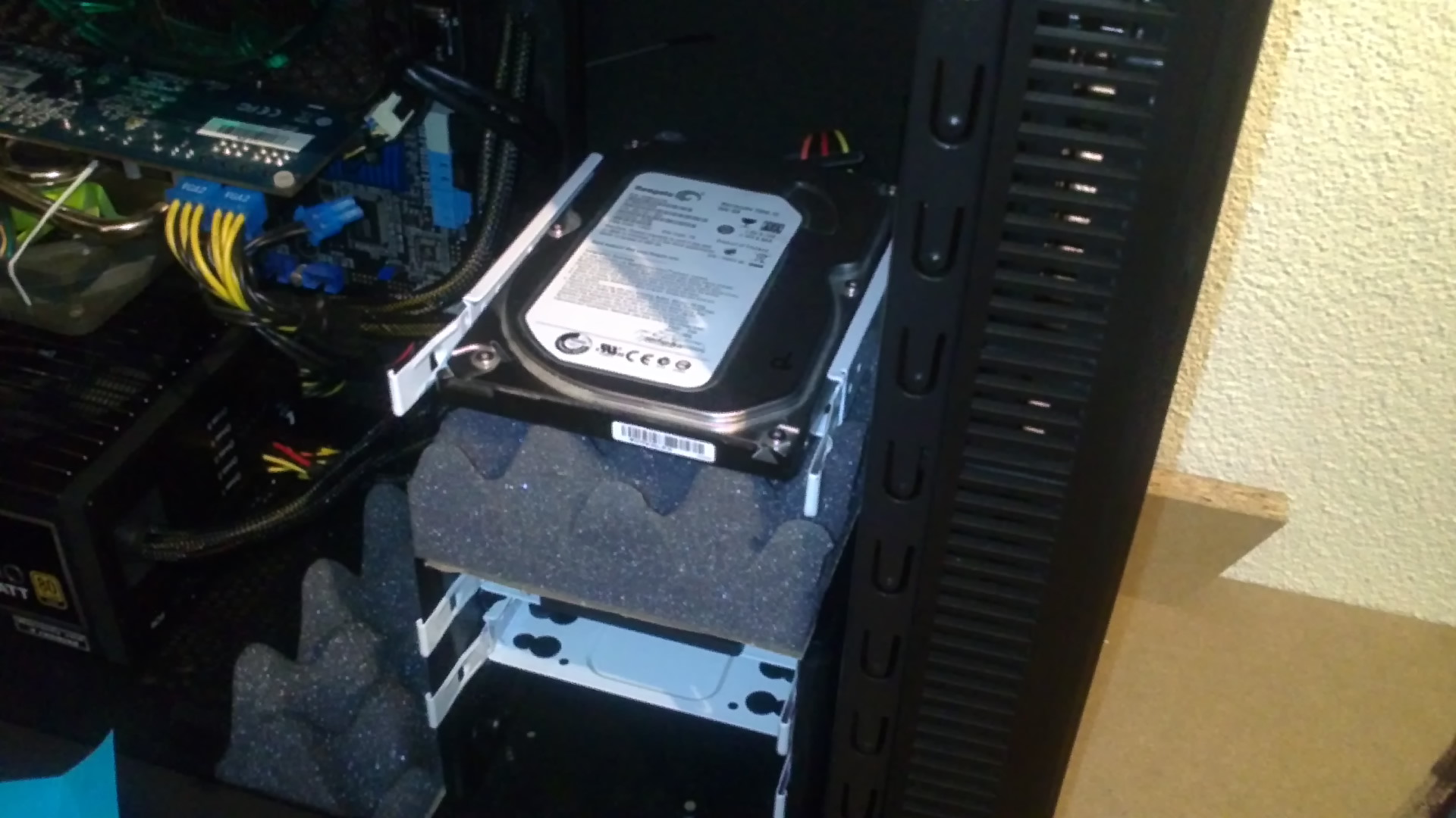

Nein? Dann schnapp dir ein Stück Schaumstoff und leg die Platte da drauf. Beste und billigste Lösung!

Wozu soll man sich für einen halben Big-Tower der auch noch sau schwer ist (nie rumgetragen wird) teure Festplattenkäfige kaufen, wenn es ein Stück Schaumstoff genau so gut tut und welches man auch im Müll findet.
Ich hab mir einfach das Verpackungsmaterial einer Einspritzpumpe aus der Werkstatt geschnappt...

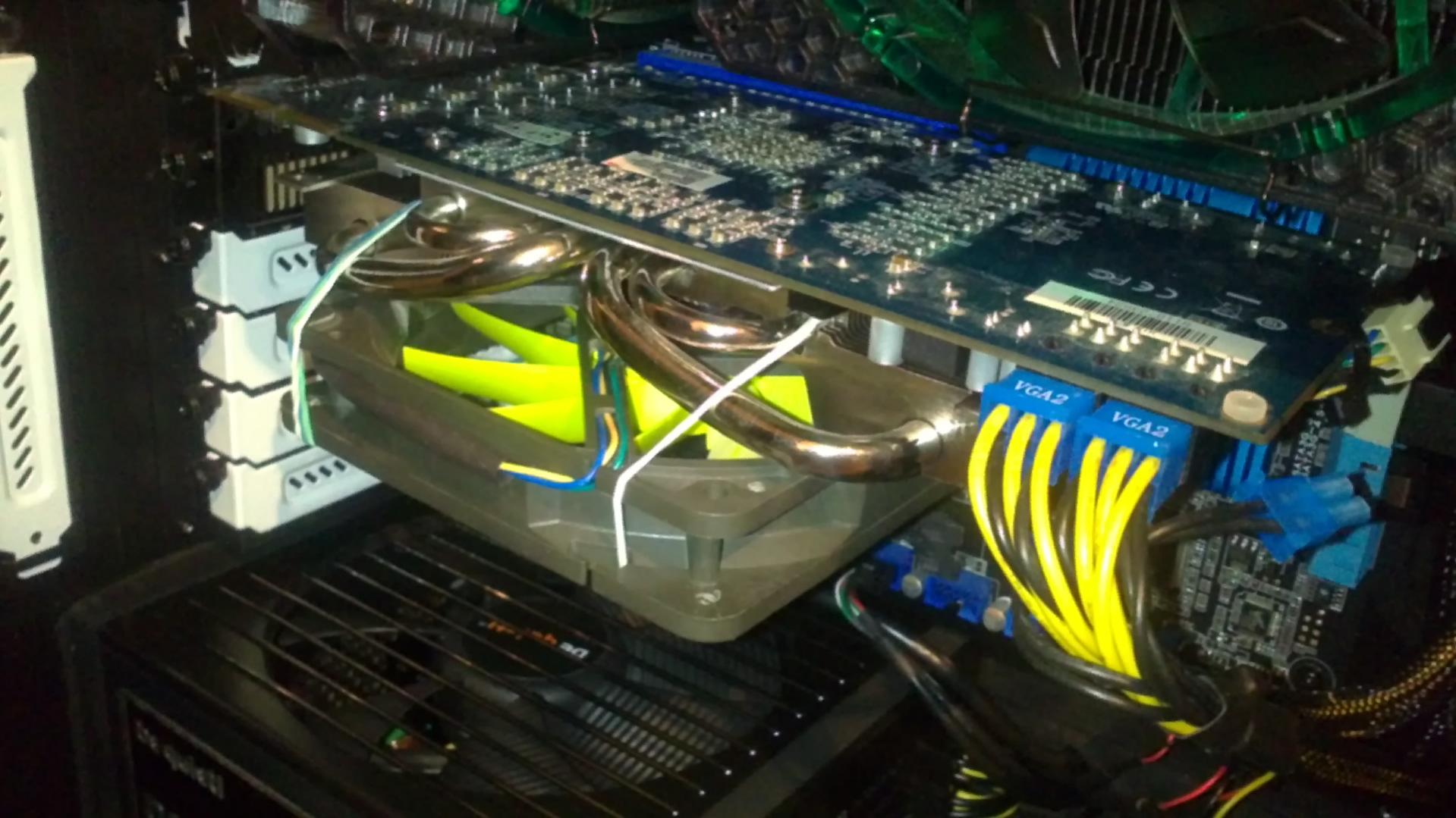

Selbes spielt sich bei den Grafikkarten und den achsotollen Zubehörkühlern ab.
Wozu soll man sich einen teuren Grafikkartenkühler kaufen, wenn man jeden x-beliebigen 120mm für 10€ nehmen kann und ihn an den bereits vorhandenen Kühler schnallen kann? Garantie verfällt so oder so. Außerdem sind diese Arctic Accelero genau so hässlich.
Klar, sieht nicht schön aus. Aber man kann ja auch "schöneren" schaumstoff nehmen. War mir in dem Fall nur egal.
Bei der GraKa das selbe. man könnte sich noch einen kleinen Adapter basteln damit man nicht mit den Gummibändern arbeiten muss.

Grafikkarte ist in dem Fall eine HIS HD6950. Kann keine genauen Zahlen nennen aber die Karte ist flüsterleise und Temperaturen sind voll und ganz im grünen Bereich!

Habe auch schon einen 120er auf die grafikkarte gebaut :D mit kabelbindern. und sie ist nicht mehr zu hören. temps sind top beim gamen um die 60 grad im idle so 27 -29 grad. Optik war mir auch nicht so wichtig.
das mit dem Schaumstoff iss eine lösung, wird es erstmal mit dem lösen der schrauben versuchen, wenn das nichts bringt, dann Schaumstoff.

Ich werde als nächstes mal schauen, ob das mit dem Noppen Schaumstoff etwas bringt.

Bin begeistert.
Hab noppen Schaumstoff drunter gelegt. Nun ist sie ruhig. Leider nicht so große Noppen, aber ein wenig Luft kann zirkulieren.
Max Betriebstemperatur Laut Datenblatt 60 Grad. Derzeit liegt die Platte so bei 30-32 Grad.
Kann den Tipp nur empfehlen :D

Die Temperatur ist bei modernen Platten trotz Entkopplung eigentlich kein Problem, sobald ein bisschen Luftstrom da ist. Bei dir ist nehme ich an vorne im FD R4 der 14cm Lüfter drin, deshalb die sehr niedrige Temp von 30-32 Grad - besser gehts nicht.
