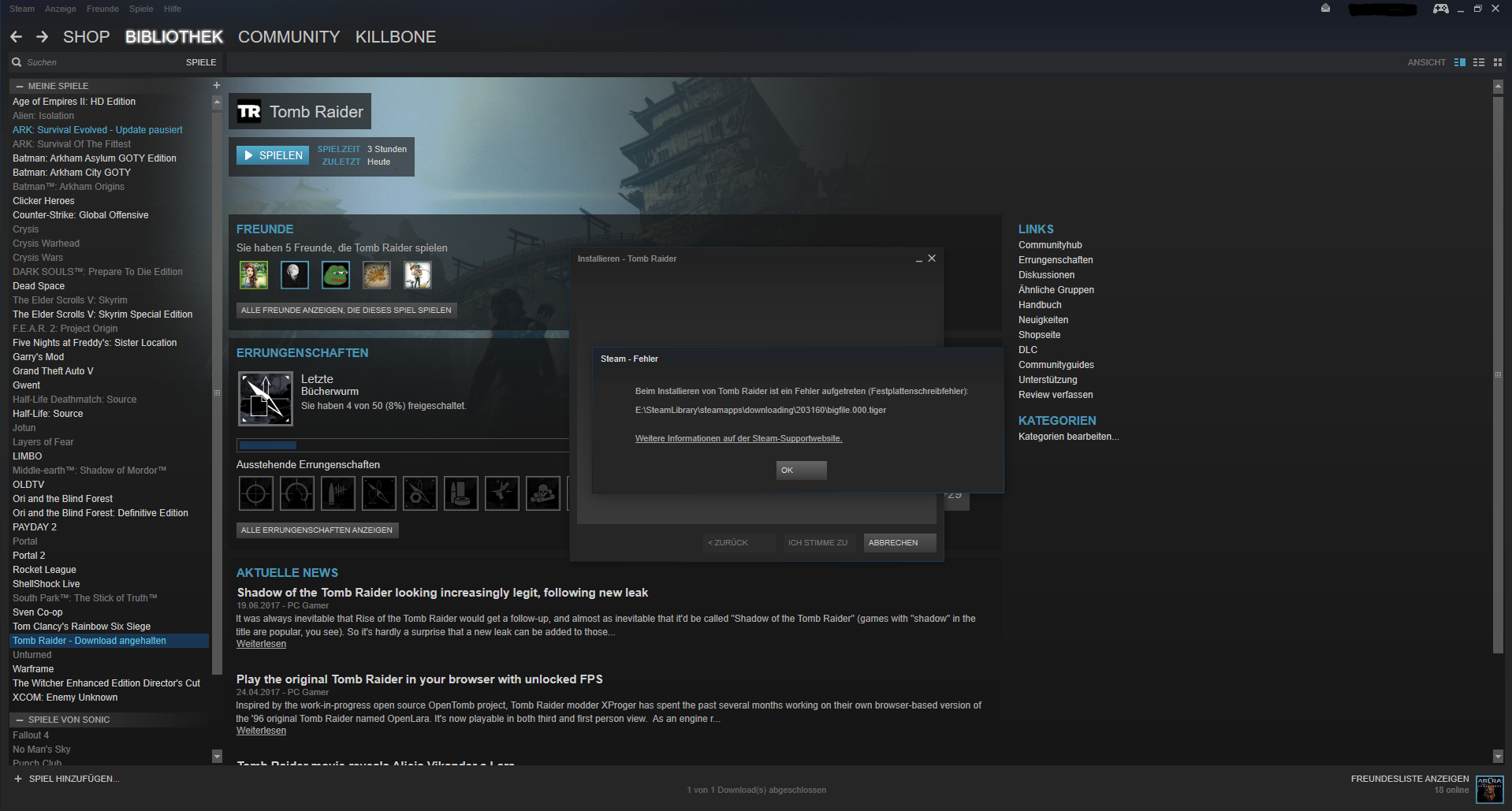

letztens habe ich mir eine 500GB Festplatte (Samsung HD501LJ) eingebaut.
Anschließend habe ich ein paar Spiele installiert und mittlerweile habe ich 120GB von 465 belegt, wenn ich nun
ein Spiel bei z.B Steam installieren möchte erhalte ich folgende Fehler Meldung (siehe Anhang) :
"Beim Installieren von <Spieletitel> (hier TombRaider) ist ein Fehler aufgetreten (Festplattenschreibfehler) :
E:\SteamLibary\steamapps\downloading\203160\bigfile.000tiger "
Die Pfad Angabe ist natürliche von Spiel zu Spiel unterschiedlich, war nur ein Beispiel Anhand von Tomb Raider.
Bei Origin und Blizzard erhalte ich auch eine Fehlermeldung, auch wenn mir nicht spezifisch gesagt wird, was der Fehler ist.

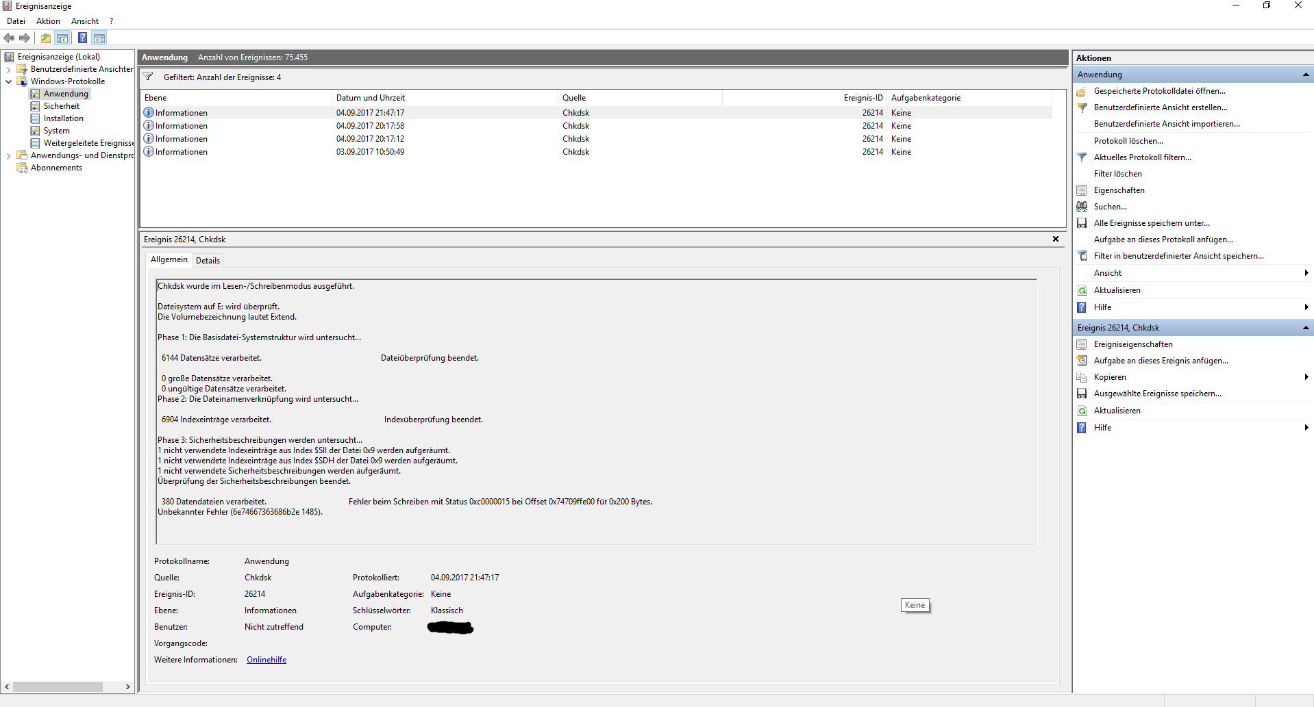

Wenn ich eine größere Datei auf E:\ kopieren möchte erhalte ich keine Fehlermeldung, sondern hört Windows einfach auf zu kopieren und gibt keine Fehlermeldung aus.
Wenn ich in der Datenträgerverwaltung die Festplatte auf Fehler überprüfe, erscheint eine Meldung, welche sagt, dass die Festplatte nicht gescannt werden kann und ich sie reparieren lassen soll. Führe ich dies durch erscheint folgende Fehlermeldung : (siehe Anhang Fehlermeldung Festplatte Datenträger)
Damit bleibt mir effektive eine 120GB Festplatte und ich weiß zurzeit nicht weiter.
