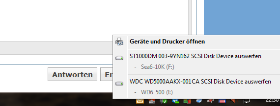

PS: Bei mir werden sie angezeigt, siehe Bild, ohne zusätzliche Tools.

Habe mal in den Richtlinien der beiden Platten geschaut. Bei der eSATA ist der Schreibcache aktiviert und die USB 3.0 für schnelles entfernen. Warscheinlich deswegen das fehlende sicher entfernen Symbol bei der eSATA.
