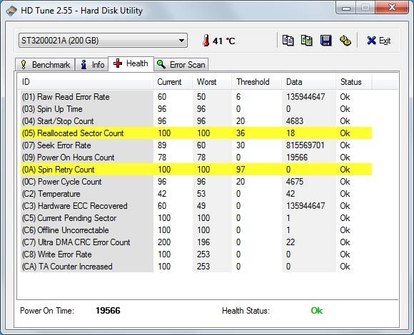

wie würdet ihr den Zustand dieser Festplatte einschätzen? Unteranderem ist die Lesefehlerrate erschreckend hoch. Im Leerlauf scheint die Festplatte alle 10-20 Sekunden kurz auf sich zuzugreifen.
Die Festplatte selbst Funktioniert noch fehlerfrei.
Wie lange sollte man eine Festplatte betreiben?

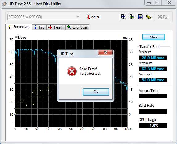

Habe jetzt 3-mal versucht einen Festplatten Benchmark laufen zu lassen, welcher jedoch beim Zugriffstest immer mittendrin mit einem „Read Error“ abgebrochen wird.
Die Festplatte scheint also nicht mehr ganz einwandfrei zu sein oder?

Die Platte strebt langsam ihrem Ende zu, kannst mit HD Sentinel beobachten.
HDTune 2.55 ist für Platten >1TB ungeeignet,
Die Platte sucht im Leerlauf selbst nach fehlerhaften Sektoren - einen hat sie ja gefunden(C5/C6), der auch den Fehler hervorgerufen haben wird, solange der nicht neu beschrieben wird, gesellt er sich auch nicht zu den 18 schon ausgetauschten (05) hinzu.
Seatools laufen lassen, wenn Fehlercode ausgegeben wird und Garantie (5 oder 3Jahre) noch nicht abgelaufen ==> RMA
ansonsten kann man den störenden "pending" Sektor auch killen
