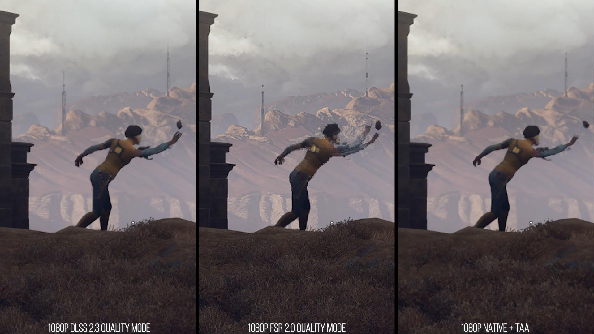

KuroSamurai117 schrieb:
Siehe es dir bei DF an die es sehr gut veranschaulichen wo FSR noch seine Probleme hat:
Kurios finde ich, dass FSR 2.0 auf den Nivida Karten etwas sauberer läuft als auf dem AMD GPUs frametime bezogen.
Wenn die Option FSR 2 neben DLSS 2 nun ein "weiteres Argument" wird für Nvidia GPUs , ist der circlejerk komplett 😂
Czk666 schrieb:
Nochmal am 4k TV getestet.1080p mit fsr2 sieht besser aus als 4k nativ. Verrückt.
Nunja, fullhd sollte ggf. nicht die Vision hier sein. Das kam in dem Computerbasebericht hier ja auch rüber: "Wer in Full HD spielt, sollte ohne Not dagegen auf Upsampling verzichten".
Zu viel Informationsverluste und auch Artefakte+ Jittering mit FSR. DLSS ist da aber auch kein lupenreiner Joker btw.

Mich würde mal interessieren ob die Heuristik Parameter bei FSR 2.0 von den Entwicklern manuell getuned werden müssen wie auch bei TAA.
Bei DLSS gibt es keine handkodierte Heuristik mit Parametern, das übernimmt das trainierte Neuronale Netz.
EDIT:
Das DF video ist super interessant, scheinbar hat FSR noch größere Probleme mit transparenten Texturen und Partikeln.
