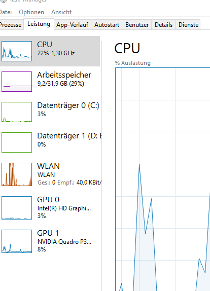

Hier habe ich einen Screenshot vom Taskmanager, während die Begegnung läuft. Das sieht ziemlich unterfordert aus, das Bild ruckelt aber. Ich habe es über den internen Bildschirm geöffnet.

Damit würde es ja dann ganz locker auf "hoch" spielbar sein. Nur Pech, dass die Quadro Treiber sich überhaupt nicht auf Spiele verstehen., denn dafür wurden die Karten ja auch überhaupt nicht designt. ;)

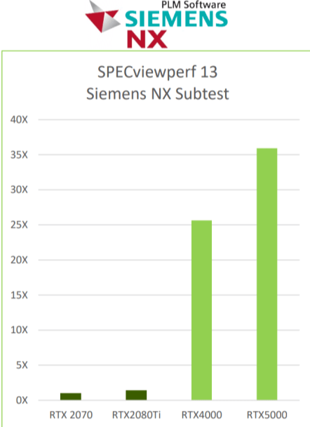

Die Treiber sind hier meiner Meinung nach extra beschnitten. Andersherum haben gaming Karten in CAD Programmen nur 3 % der Leistung professioneller Karten. Da verliert ein gaming Flackschiff gegen ein Einstiegsmodell.
Steht doch drin HP Zbook 17 G4
@SpamBot Also die Aussage kann ich so nicht unterschreiben. Wir arbeiten jeden Tag mit Solidworks 2019 und Inventor 2020 und das mit internen GPU's bzw. GTX Karten. Läuft ohne Probleme auf höchsten Einstellungen, nichts mit 3%
@Shark1705 Da muss man natürlich schon eine große Baugruppe haben, und ein paar Schnitte aktiv, oder eine Simulation abspielen. Da schafft eine 1080 schnell mal nur 3 fps und bei einer mobilen Quadro läuft es flüssig. Das hätte ich auch nicht gedacht, diverse Benchmarks bestätigen das.
Okay, bei Siemens NX ist es auch besonders hart.... bei andere Software hast du aber immer noch 2x -3x weniger Leistung, trotz das die Quadro oft weniger hoch getaktet sind.
Quelle: https://www.engineering.com/DesignS...etween-GeForce-and-Quadro-Graphics-Cards.aspx
Unterschreibe ich für die beiden Programme definitiv nicht. Machen wir wie gesagt täglich, inklusive Schnitte und im inventor teilweise mit Raytracing in der Baugruppenansicht aktiv um Vorschauen für das anschließende Rendering zu haben
Vieles geht bei den beiden Programmen über die CPU und nicht die GPU. Wir nutzen bis auf Strömungsanalysen auch alle Funktionen der Programme, Konstruktion, Rendering, FEM. Bei Solidworks ist es eine ganze Zeit nur in der Software beschnitten worden, was man ohne Probleme beheben konnte und schon haben die Laptops mit der internen Grafikkarte realistische Darstellungen gehabt. Das ist aber alles Offtopic und gehört hier nicht hin. Es gab hier im Forum auch schon jemanden der erklärt hat wieso das so ist. Das hängt mit Direct3D und OpenGL zusammen
@Shark1705: Ja Solid Works ist ein komisches Programm, hier hatten 2009 schon alle Studenten deine Meinung weil man hier per crack die "Quadro" Funktionen freischalten konnte. Andere Programme sind da professioneller und hier wird die Gaming Karte einfach nicht unterstützt. Und andersherum ist es eben beim Gaming. Solid Works bleibt es ja frei auch auf Gaming Karten zu optimieren....
Wie gesagt ich kann nur für Solidworks und Autodesk reden. Die nutzen wir und damit verdienen wir unser Geld
