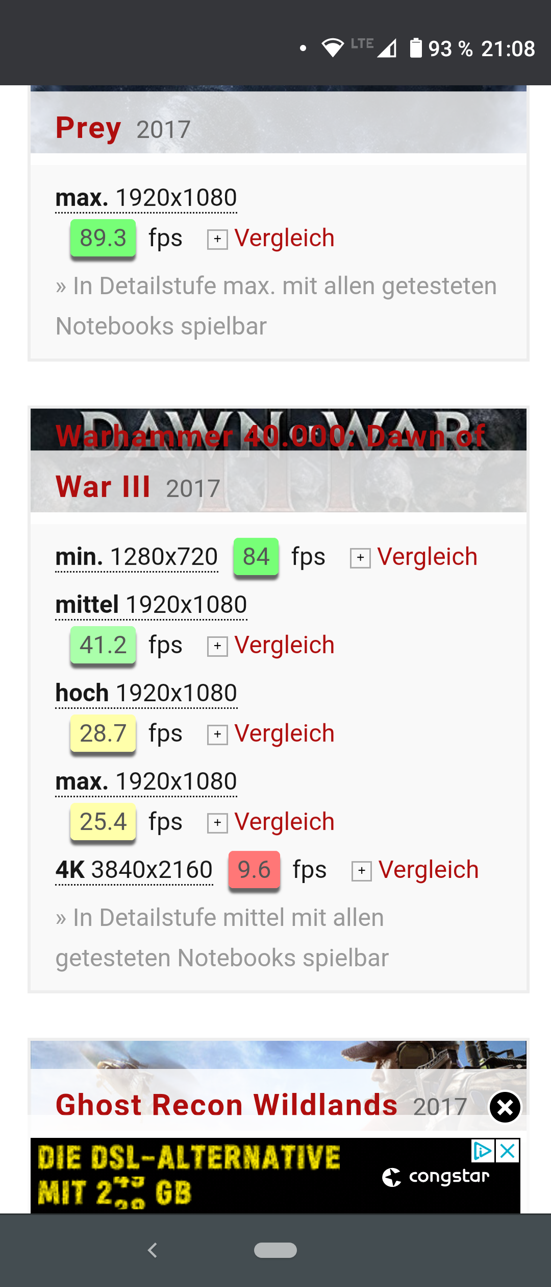

Gute Graka, reicht für Fifa

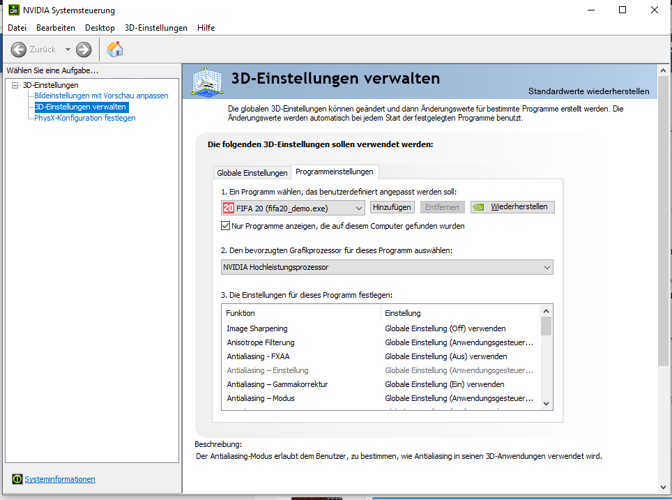

Ich habe jetzt nochmal den Driver von der HP Homepage isntalliert und anschließend über den NVIDIA Desktop Manager für FIFA die Einstellung vorgenommen, siehe Screenshot
Leider hat es nichts geholfen, es ist immer noch auf niedrigsten Einstellungen unspielbar
Wenn ich den Taskmanager beobachte, scheint FIFA doch nur die Intel Grafik zu nutzen (vor der Einstellung wurden scheinbar beide auf niedriger Leisstung genutzt, siehe Screenshot in einem Post zuvor)
