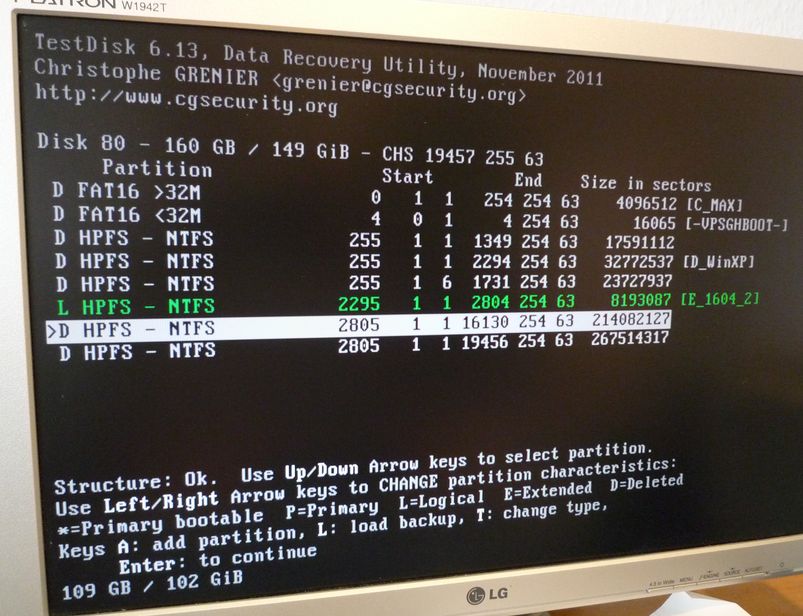

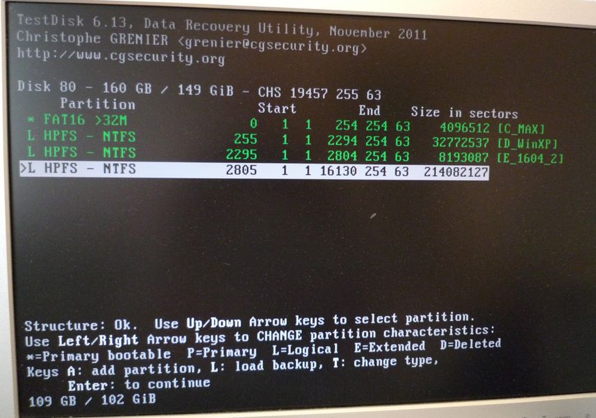

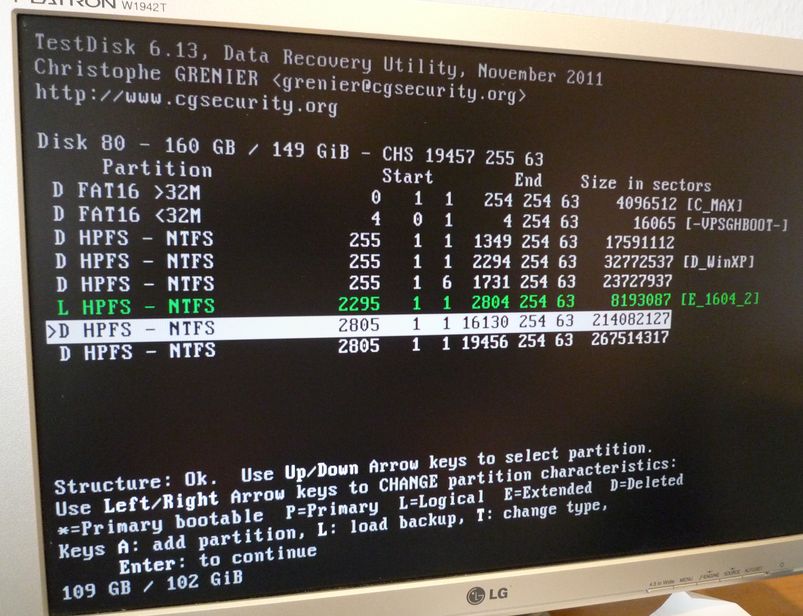

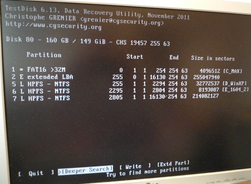

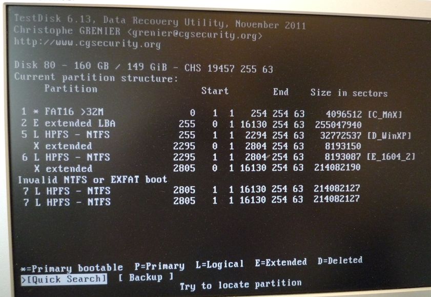

Nach deiner Anleitung bin ich schon vorgegangen, aber das hat nichts gebracht. Testdisk konnte nie Files anzeigen und hat immer "Invalid NTFS or EXFAT boot" angezeigt.
Ich habe es aber trotzdem nochmal angeschmissen, um die Screenshots zu machen.
Ich habe die 4 Screenshots angehängt.
Bei den letzten Tests dieser Art war das Ergebnis aber immer das Gleiche.
Testdisk zeigt mir auch kein Backup an, welches ich laden könnte.
@Supersauger
In der verlinkten Anleitung wird die Partition gefunden und grün markiert.
Hier leider nicht. Da kann ich mit Testdisk nix wiederherstellen.

der letzte Eintrag bringt das gleiche Ergebnis wie der vorletzte Eintrag. Die Funktion "List" wird dafür nicht angezeigt.
Der vorletzte Eintrag ist aber der Richtige, denn die Partition ist ist etwa 110 GB groß und liegt in einem Bereich der ca 130 GB groß ist.
Der letzte Eintrag geht ja bis zum vorletzten Zylinder der Platte, sodass das nicht der richtige Eintrag sein kann.
Es sieht so aus, als gäbe es keine Möglichkeit, der Partition noch mal Leben einzuhauchen.
