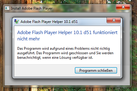

AW: Flash 10.1 Beta mit ATI Stream Beschleunigung
also ich kann den mist nicht mal installieren. weder das active X noch die .exe. kommt immer funktioniert nicht mehr - windows 7 ultimate 64bit.
Hallo
Du mußt vorher die alte Version über die Systemsteuerung deinstallieren dann klappt es.
Grüße Tomi

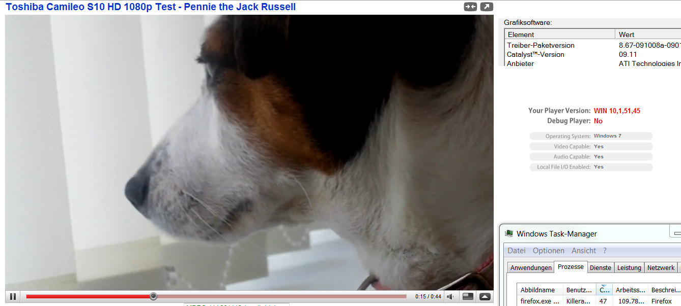

Also ich habs nicht hinbekommen. Mein System:
Software: Win 7 Prof. 64 Bit, Catalyst 9.11 Beta, Flash 10.1 Preview, Firefox 3.5.5
Hardware: Ati Radeon HD4650, Athlon X2 2,6Ghz
Habe erst den Catalyst 9.11 Beta installiert, dann Flash 10 deinstalliert und danach die 10.1 Preview installiert.
> HIER < gibt's nen 1080p Testclip auf youtube
Im Anhang ein Bild mit der Prozessorauslastung (genau so hoch wie mit alter Flash version), GPU-Treiberversion und Flash-Versionsanzeige.
[EDIT]
OK hat sich geklärt. Laut AnandTech unterstützt auch der 9.11 Beta Treiber noch keine GPU Beschleunigung. Quelle

Wie gesagt, wenn man Anandtech trauen kann dann muss man wohl oder übel auf den Catalyst 9.11 warten. Bei nvidia scheints schon zu laufen: Link
bei mir laufen youtube-filme irgendwie net flüssig, wird das hiermit besser??
allerdings scheint die flash-beschleunigung noch nicht mit dem treiber zu funktionieren. zumindest sagt anandtech das und da kann man sich recht sicher sein ;) hab den ersten post auch mal upgedatet.
So hab jetzt den Catalyst 9.11 installiert und damit läufts!
Hab zum testen den von mir oben verlinkten Youtube 1080p Clip genommen.
Catalyst 9.10 + Flash 10.1: 45-50% CPU Last
Catalyst 9.11 + Flash 10.1: 10-25% CPU Last
Wobei es sich meistens so im Bereich von 15-20% befindet. Yay.
