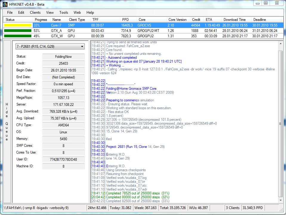

@tomkno: bei mir das gleiche und mein Q9550 macht jetzt gerade mal 683.1 PPD. Scheinbar wird die CPU nicht richtig erkannt, zumal unter HFM.NET bei CPU Type steht ein Pentium II/III
und unter Client Type steht Unknown
da sollte doch smp stehen, oder?
