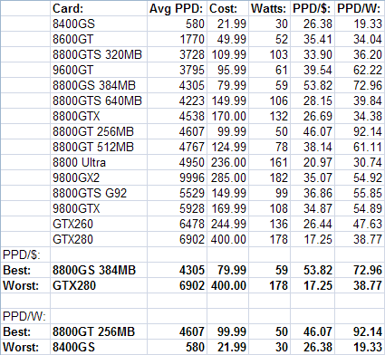

Mal ganz doof: Ich habe ja meinen Zweit-PC der ab und an vor sich hin wurschtelt. Und hier liegt eine 8400GS, die Bildfehler produziert. Jetzt will ich mal testen, ob die vielleicht für FAH was nützt.
Dabei soll als für die Bildausgabe eine 7300LE laufen und die 8400 als reine Rechenkarte. Wäre das möglich?
Ich glaube schon, die 7300LE müsste zur Bildausgabe am besten in den primären PCI-E slot, SLI muss aus sein, und als flag für den Client " -gpu 1"
gpu 1 bedeutet die 2 CUDA fähige Karte zu benutzen.
EDIT:// Hab grad mal nachgeschaut was die 8400GS an PPD bringt. (siehe Bild)
Ich schätz die 8400GS bekommt die normalen Nvidia WUs, die bei der langsamen GPU einige Stunden dauern dürften und für gewöhnlich nur 4-6 Tage deadline haben.
PPD von ca. 600 ist schon sehr mager, ich würde mir das überlegn. Naja besser als Nichts.
Ok, danke, das lohnt in der Tat kaum - pro WU gut 1 Tag Rechenzeit wäre schon happig. Mir kam die Idee nur, da die Karte hier ohnehin herumliegt.
