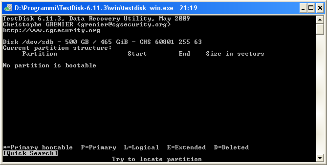

Externe USB-Festplatte (Toshiba 500GB) hing bei XP-Installation am Rechner und erschien natürlich als Partition. Habe die aus Versehen gelöscht, nicht formatiert, nichts überschrieben, nur die Partition gelöscht, und seit dem nichts mit gemacht. Brauche dringend die Backups von der Platte.
Habe mit TestDisk eine Analyse gemacht. Hier screenshots: http://felix.carta55.eu/testdisk.htm
Kann mir jemand vielleicht sagen was in diesem Fall genau als nächstes gemacht werden muss? Sieht glaub ich gar nicht so schlecht aus, aber mit den allgemeinen Anleitungen, die ich gefunden habe traue ich mich nicht selber ran.

Starte Testdisk (unter Vista mit Rechtsklick und als Administrator ausführen) bestätige bei dem Log-Datei-Screen mit Enter, wähle deine betroffene Festplatte aus und bestätige mit Enter, bestätige bei Partition Table Typ Intel, bestätige bei Analyse mit Enter und setze mir einen Screenshot.
Bestätige bei Quick Search und setze mir auch einen Screenshot (bestätige bei Vista-Check entweder mit y oder n).
Markiere mal die betroffenen Partitionen und drücke p auf der Tastatur ob deine Daten angezeigt werden oder eine Fehlermeldung.
Zurück kommst du mit q drücken.
Wenn keine Partition mit Daten gefunden wurde;
Bestätige weiter bis du zum Menü kommst wo unten steht [Quit] [Deeper Search] [Write] und gehe mit dem Pfeil im Fall auf [Deeper Search] (tiefere Suche) und lasse es laufen.
Setze mir auch einen Screenshot.
Die betroffene Partition sollte wenn du den Screen machst markiert sein.
Viele Grüße
Fiona

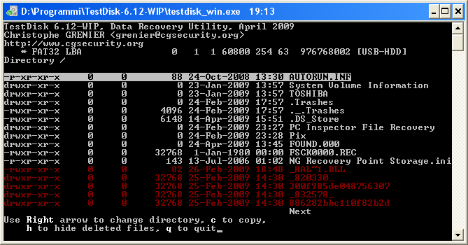

Hier die Screenshots:
Bei dir fehlt nur sdie Partition in der Partitionstabelle.
Trage die mal wieder ein.
Ich gehe jetzt von diesem Screen aus;
https://www.computerbase.de/forum/attachments/toshiba_500gb_02-png.149942/
* (Stern) ist für primär, aktiv und bootfähig und kannst du mit dem Links oder Rechtspfeil auf der Tastatur setzen. Wenn du von der nicht bootest, setze die auf nur P für primär.
Siehst du ganz links bei der Partition.
Bestätige mit Enter.
Gehe auf [Write].
Bestätige dort mit Enter, y und Ok.
Beende Testdisk und starte den Computer neu.
Wenn chkdsk bei Systemstart kommen will, beende chkdsk erstmal.
Geht innerhalb von 10 Sekunden durch beliebigen Tastendruck.
Überprüfe das Ergebnis und teile es mit.
Viele Grüße
Fiona
Hai Fiona,
alles wieder da !! Danke dir von Herzen. :bussi:

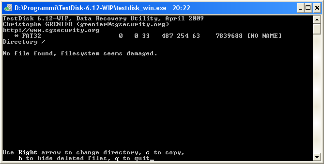

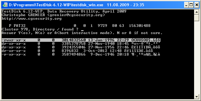

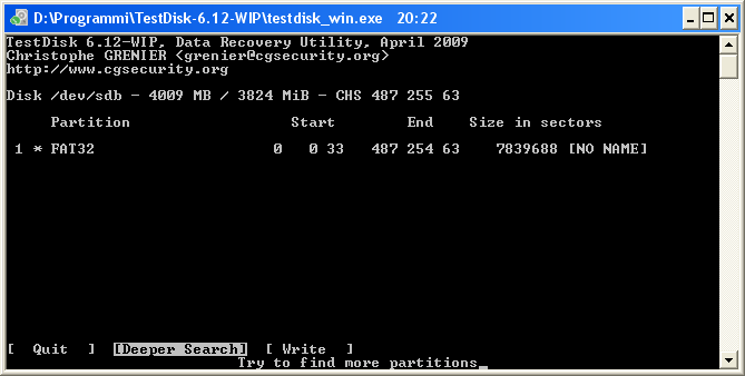

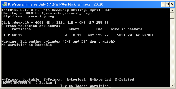

Dein USB-Stick zeigt gegenwärtig nur Ausschußdaten.
Benutze mal PhotoRec.
Ich setze dir Infos;
Wenn es sich um Bilder handelt, lade dir Testdisk 6.11WIP in der neuesten beta.
https://www.computerbase.de/downloads/systemtools/festplatten/testdisk/
Nach dem dekomprinieren findest du den Testdisk-Companion PhotoRec.
Bestätige durch, wähle deine Festplatte und bis du die Option File Opt siehst.
Öfnne File Opt und drücke s (select) um alls Dateitypen abzuwählen.
Wähle dann explizit nur die Dateitypen aus, die du benötigst.
Spart unmengen an Arbeit, da keine anderen Dateien mit wiederhergestellt werden.
Wähle zum scannen unallocated space only und nicht whole drive.
Hiermit scannst du nur den freien Speicherplatz und nicht die gesamte Festplatte mit auch den vorhandenen Dateien und sprt auch Arbeit und Zeit.
Infos zu PhotoRec auch hier;
http://www.cgsecurity.org/wiki/PhotoRec_Schritt_für_Schritt
Teile es insoweit mal mit.
PhotoRec behält die Dateienamen nicht bei, dafür aber das Erstellungsdatum in den Exif-Daten.
Ist bei Bilder zumeist ausreichend!
Viele Grüße
Fiona
