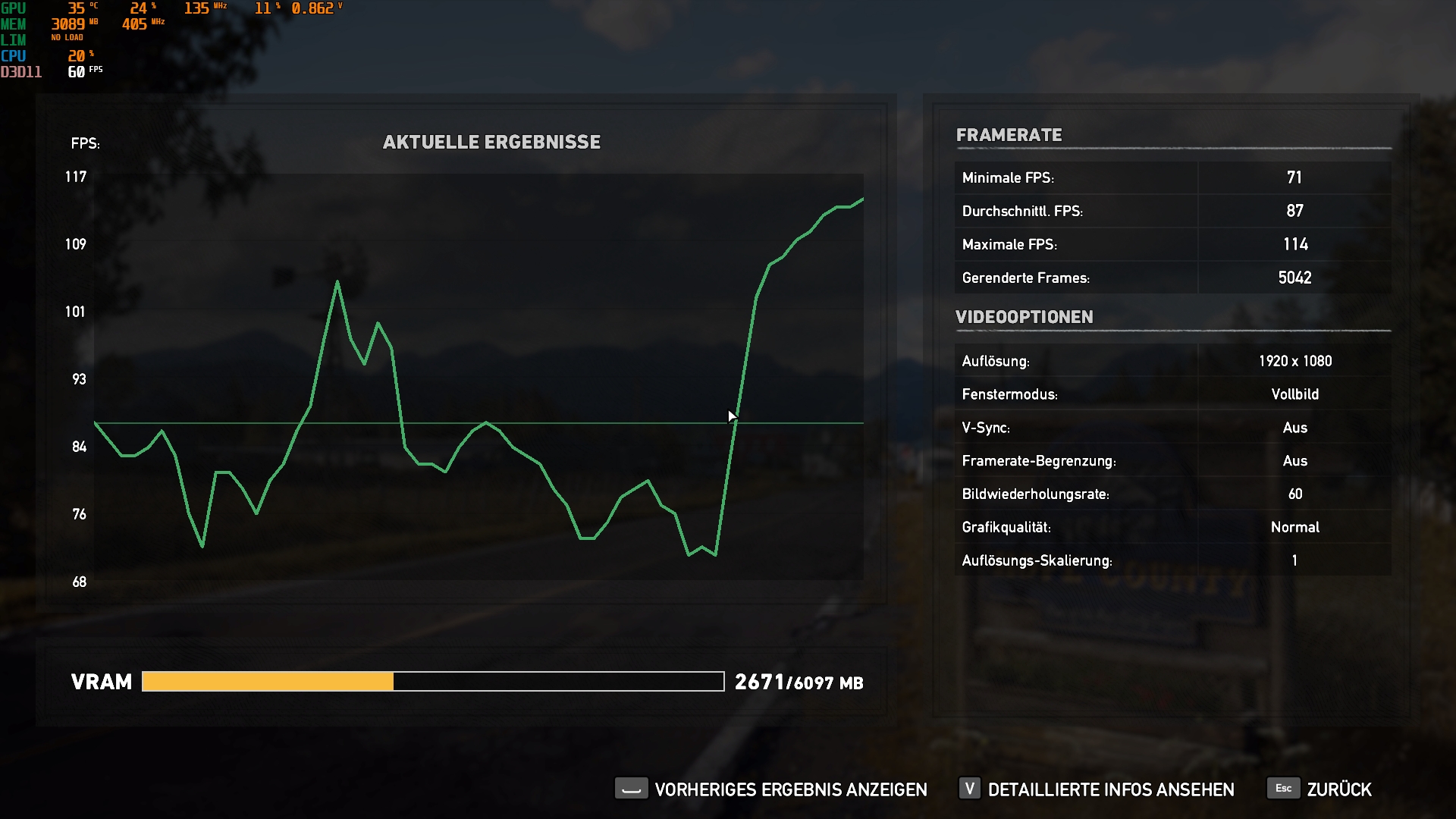

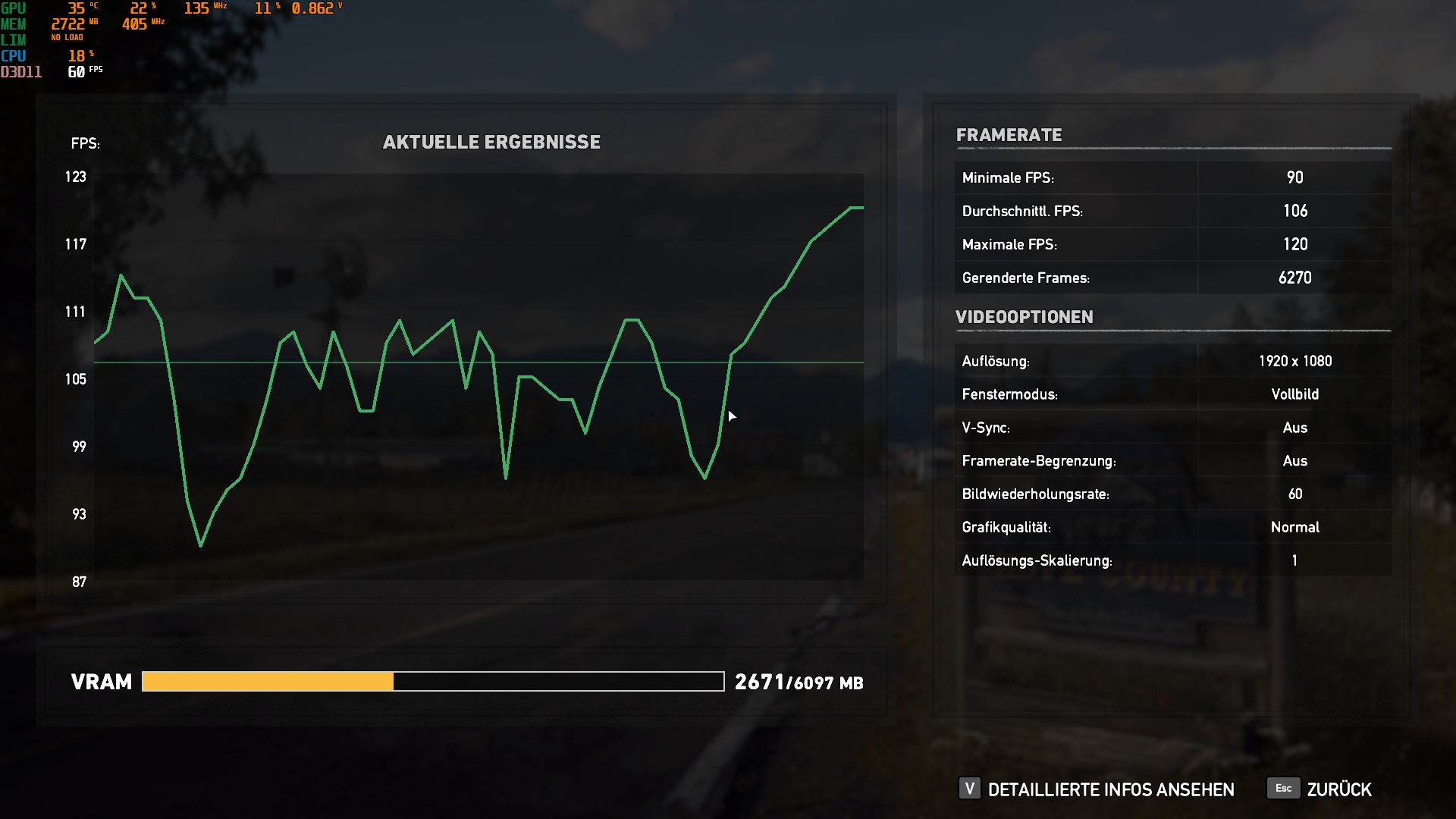

Ich hab eben mal quasi Ryzen Worst Case vs Best Case gebenched in FC5, 1080p, Medium Setting.
2133Mhz CL15 DualChannel - 87FPS avg.

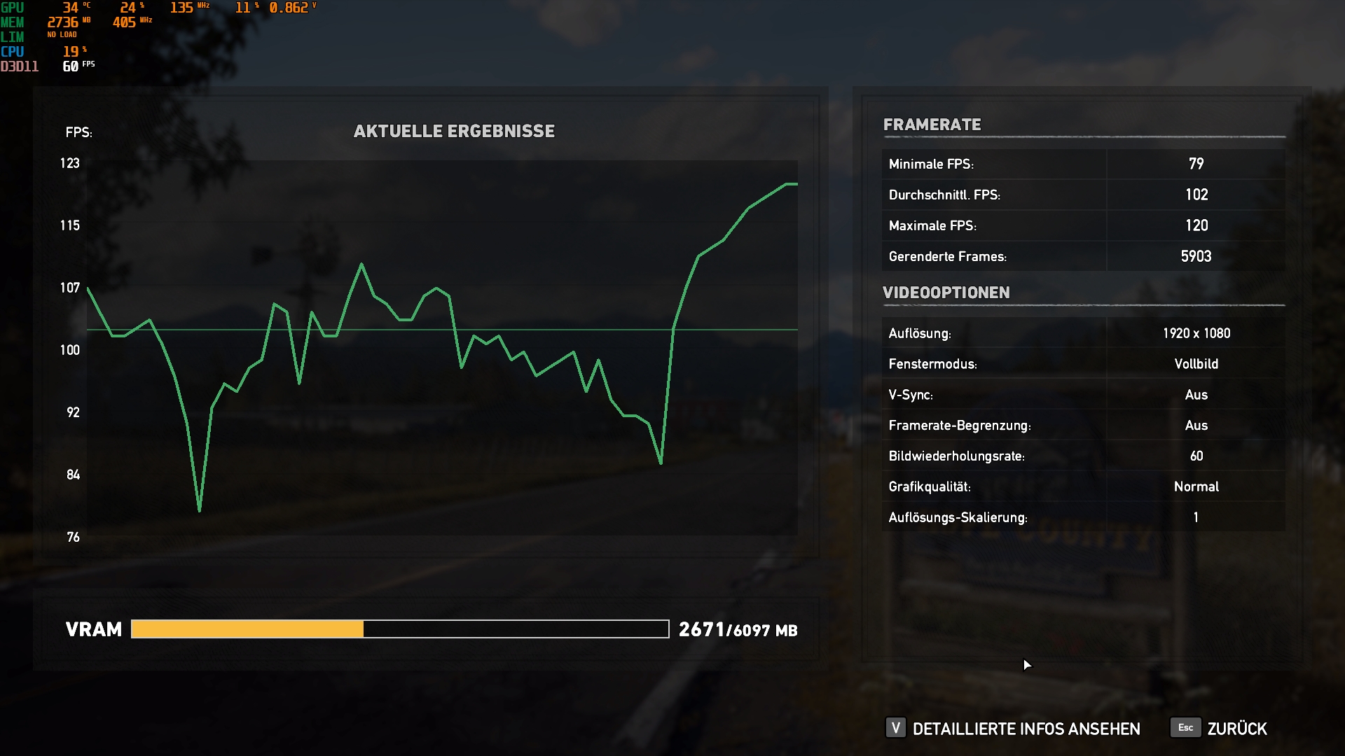

3200Mhz CL14 + Subtimings DualChannel - 102FPS avg.
jetzt müsste ich mal wieder den 7980 XE einbauen und schaun wie der mit Ram + Mesh skaliert. Aber wie gesagt, ich denke CB geht hier richtig vor und nimmt das wofür die Plattform spezifiziert is.

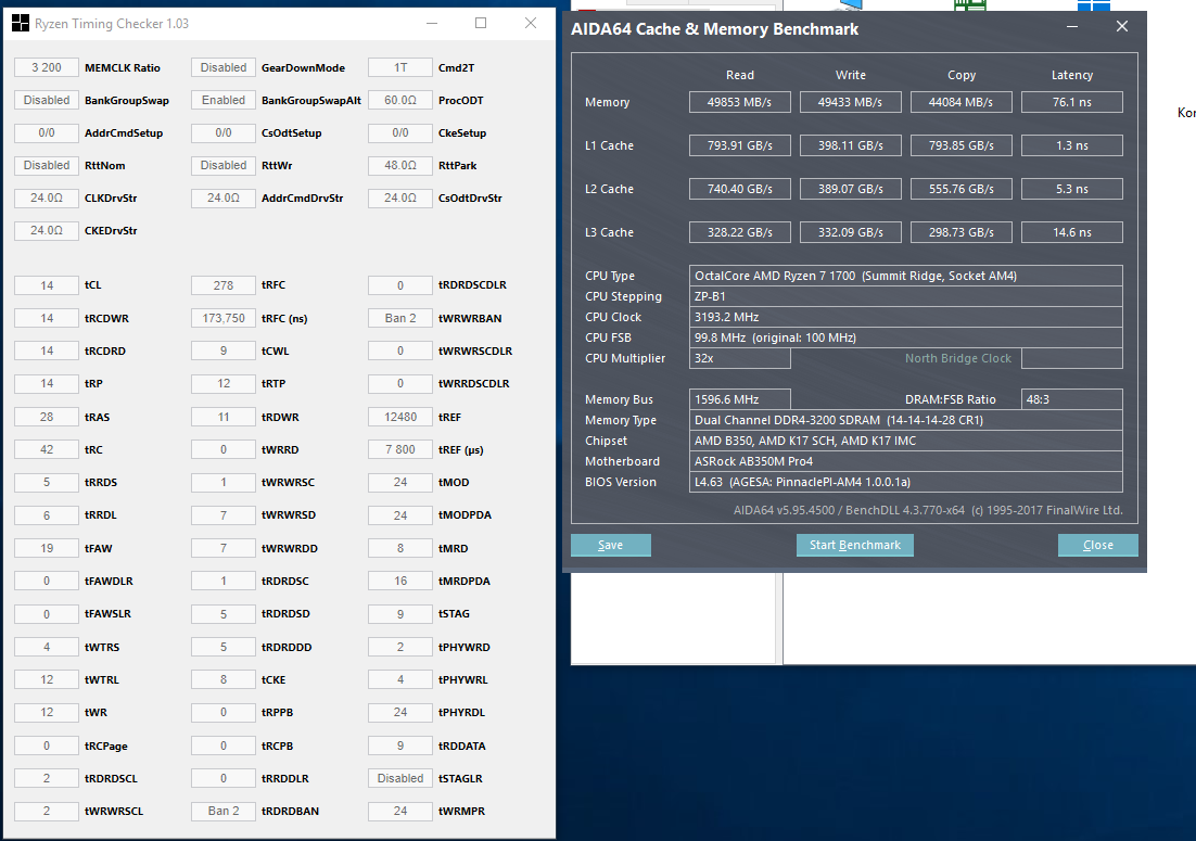

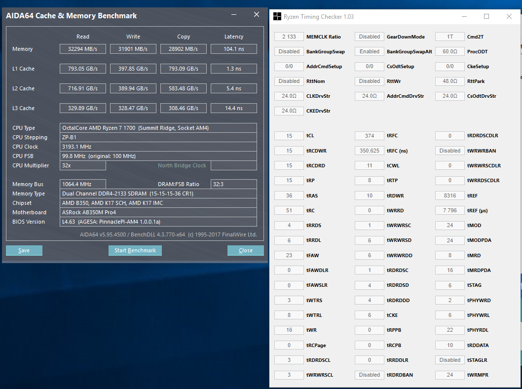

Also irgendwie bist du von der Latenz viel zu hoch, ich schaffe es locker unter 70ns und Ned Flanders ist bei 66ns, dagegen sind deine 76ns irgendwie noch suboptimal.
Ich befasse mich mal mit deinen Subtimings und komme per PM nochmal auf dich zurück.
mim 7980 XE komm ich von 80 auf ~50 runter, aktuelle Ryzen Timings sind fast 1:1 von ihm (250 Trfc booten nicht). Zudem is das schon hoch optimiert, das kommt schon einem Coffee bei >4 ghz Ram Takt gleich.
Denke wenn ich den CPU Takt hochziehen würde ginge die Latenz nochmal etwas runter. Is aber grad stock.

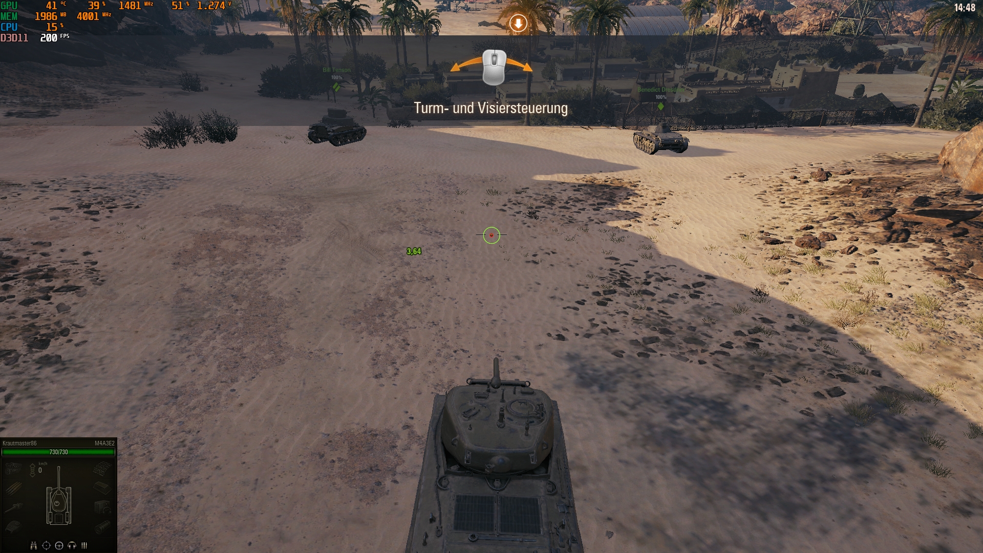

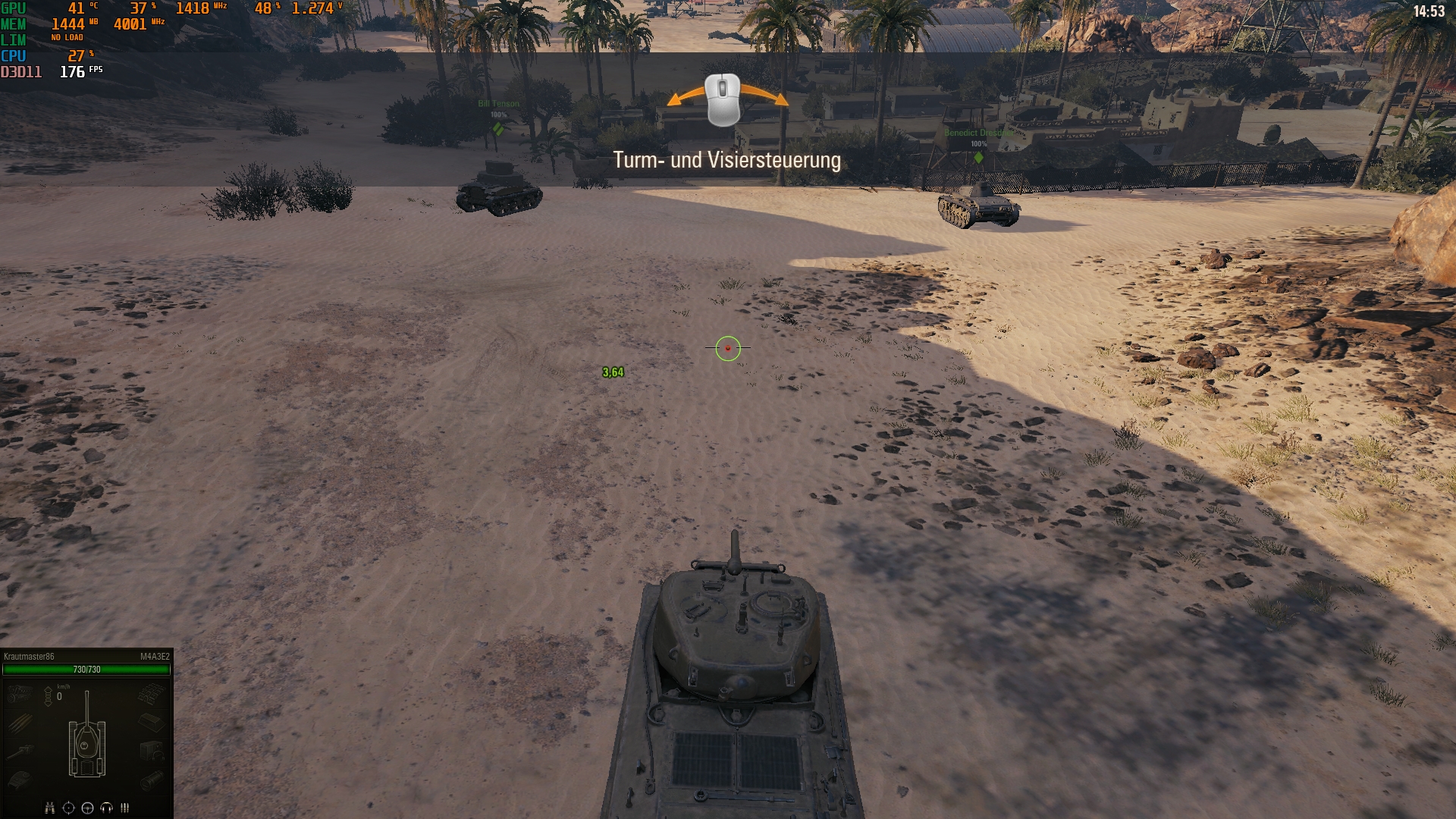

Hast du noch etwas Singlecore lastiges vielleicht World of Tanks oder eines der anderen Spiele aus diesem Test, das wäre auch nochmal interesant, FAC5 ist ja schon ziemlich AMD optimiert und trotzdem findet er 20% beim RAM.
hat das nen integrierten Bench?

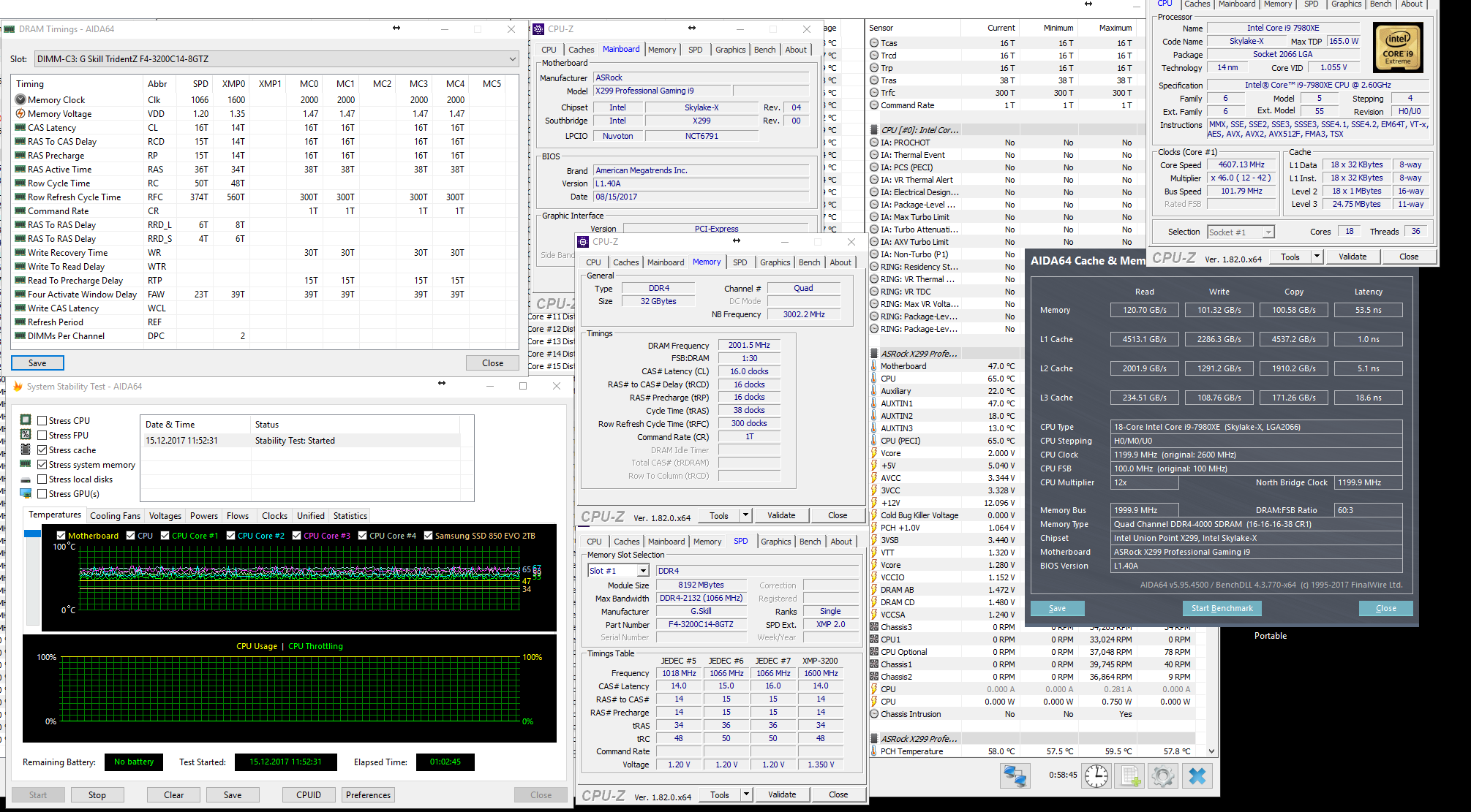

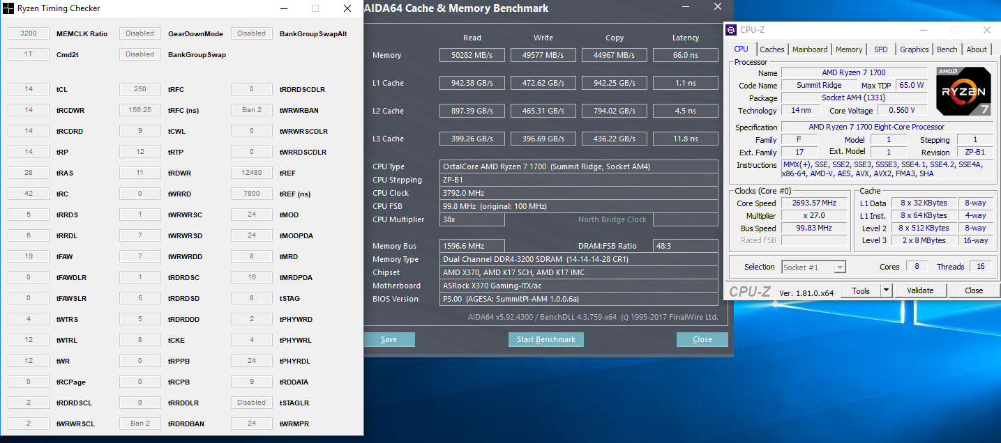

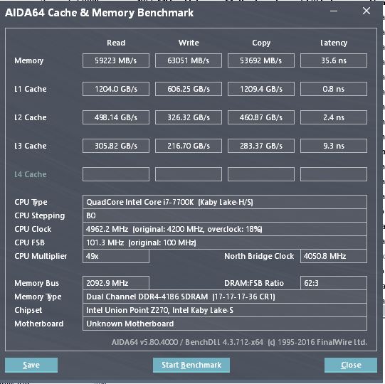

Hier mal NedFlanders hochoptimiertes Ryzen System:
Zeros hochoptimiertes S1151
und mein anständig optimiertes SLX
letzteres mit 4DIMM.
Nein, hat es nicht, soweit ich weiß.
Ich nehm einfach mal den Screen Beginn Ausbildungslager. Den kann man deterministisch reproduzieren, bei Zufallsgefächten ja nich möglich. 1080p mittlere Details sind nich mal halbe GPU last aber naja, so wird man Unterschiede sehen.
Edit:
stock bios 2133 cl15
3200 optimiert
schwankt um etwa 5-10 FPS also würde sagen etwa 10-15% max via Mem OC. Wobei wie gesagt auch der CPU Takt nich sonderlich hoch ist, theoretisch 3700Mhz im Turbo aber ka wie gut das der 1700er Ryzen tatsächlich macht.
Edit2:
Hab noch 3800 mit 3200 Mhz Ram bei FC 5 zugefügt. Bringt nimmer all zu viel was wohl bedeutet dass der Ryzen 1700 seinen Turbo schon ganz gut ausfährt. Die Min Frames sind durch den statisch höheren Takt jedenfalls besser als mit niedrigem Base Clock.

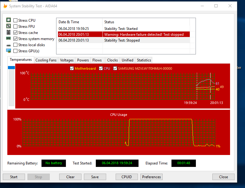

Der Ram wie oben is übrigens nich wirklich stabil. Zumindest nicht mit standard Voltage. 1,4V VDimm teste ich nun mal.
So ganz die "Regel" is das sicher nicht denn ein 3200er CL14 Trident Z gehört schon zu den besseren Kits. Mit 4 Dimm switched der Ryzen im Standard auf 1866Mhz. Und da bekomm ich stand jetzt auch 2933 Mhz nicht stabil.
Edit: Selbst XMP ist nicht 100% stabil bei 2 Dimms und 3200 CL14. Scheint die CPU / Board nicht gaaanz mit zu machen. Wenn man nicht auf Stabilität testet fällt das gar nicht mal groß auf, aber es erklärt meine ständigen FC5 crashes - hatte halt XMP gesetzt und gut. Dachte das passt schon ^^
Mit 1,4V siehts besser aus, zumindest die ersten 5 Min AIDA Stress.
