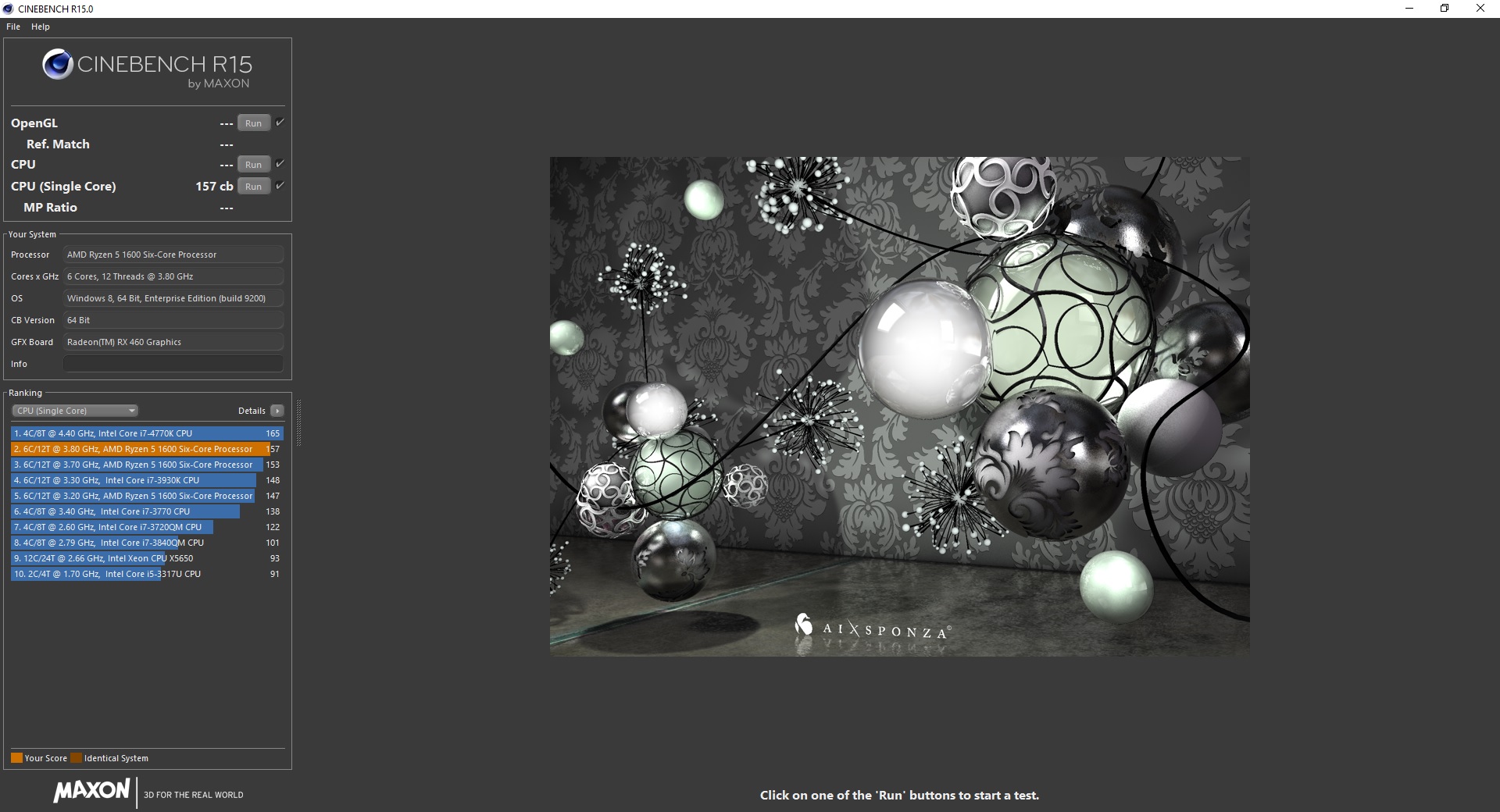

Zur IPC Debatte mein Ryzen 5 1600@ 3,8 GHZ schafft 157 Punkte im Cinebench Single Core Benchmark.
Der Kabylake i5 7500 schafft bei 3,8 GHZ 162 Punkte, das macht 3% Unterschied.
Das ist allerdings kein Gaming Benchmark.
https://www.computerbase.de/artikel...n-5-test.58904/seite-2#diagramm-cinebench-r15

@DonL
ich glaube beim singlecore test hilf aber auch smt
oder bezieht sich der test nur auf einen thread?

ne ich denke das ist ein Core also mit SMT, ich drücke da auch nur auf Benchmark, ich kann ja mal Probeweise SMT ausschalten.
Aber ich bin eigentlich 100% sicher, dass da mit SMT gemesen wird, die i5 CL mit "nur" 6 Kernen, sehen ja beim Cinebench Multicore Benchmark weder gegen den 1600 noch 1600X wegen fehlendem HT keine Sonne.

der i5 hat kein smt aber dein 1600 schon und der singletest benched mit smt
deswegen kann man die ipc nicht vergleichen auf einem core
man müsste einen intel i7 nehmen

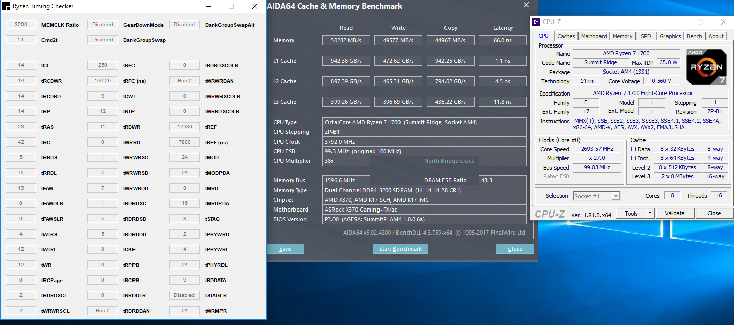

Hier mal NedFlanders hochoptimiertes Ryzen System:

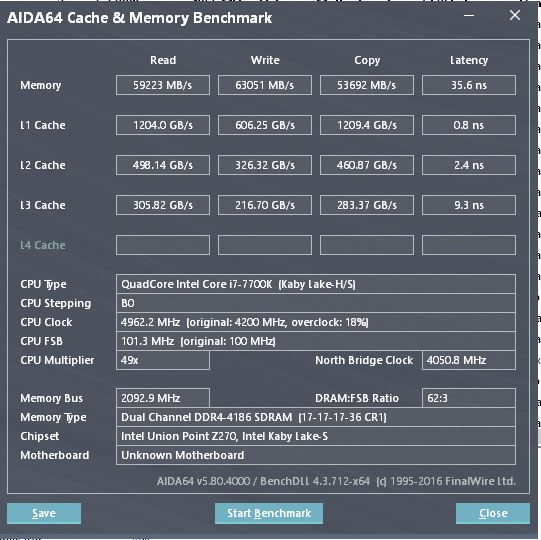

Zeros hochoptimiertes S1151

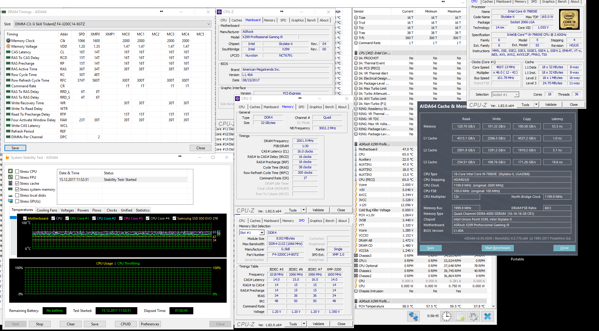

und mein anständig optimiertes SLX
letzteres mit 4DIMM.

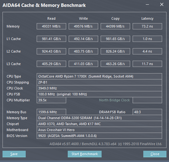

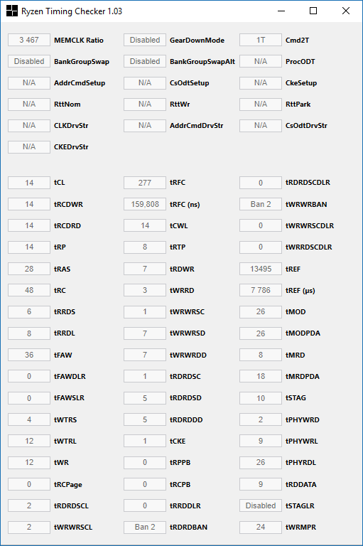

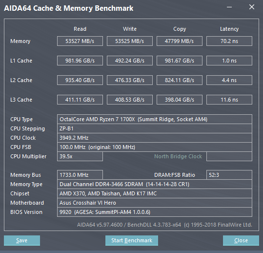

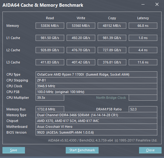

Hi @Krautmaster:
Könntest du deinen Test vielleicht nochmal mit der neuesten AIDA Version machen?
Das hat bei mir nen großen Unterschied in der Latenz gegeben.
Wenn das Ned und Zero auch mal noch nachholen könnten wäre cool ;-)
Denn bei mir siehts so aus.
AIDA 5.92:
AIDA 5.97:
AIDA 5.97 mit NedFlanders Timings:
Ansonsten meine Timings:
Danke :-)
tut er ja auch nicht. Is doch derselbe Score bei Single Thread. SMT sollte da keine Rolle spielen solange der Rest vom Rechner quasi idled.
@Esenel
mit der meinen Version und 3800 Mhz komme ich auch auf 72.8ns. Das is auch etwas das ich schon vor nem Jahr mit dem Ryzen bestenfalls erreicht habe. Denke das reißt auch nicht wirklich was, also ob nun 66 oder 76ns.... Wichtig is generell festzuhalten dass bei Ryzen von 2400-> 3200 mit niedrigeren Timings einiges drin ist, bei SLX und CL aber genauso. Guter Samsung Ram liegt auch denen am besten und da sind aberwitzig kleine Latenzen möglich wenn man sowas wie > 4,1 Ghz bei CL17 fährt und zb auch den Cache bei CL hochzieht.
Welche Spannung fährt du denn Ram? Is er dabei auch stabil?
Edit: Bei mir wars ja V5.95, erklärt den Unterschied zu Neds Latenz. 5.95 und 5.97 gibt sich wohl nix.
DonL_ schrieb:
Sorry,
ich glaube wir liegen beide falsch. es ist ohne SMT.
https://www.computerbase.de/artikel...200-test.60274/seite-2#diagramm-cinebench-r15
Sonst könnte der R3 1300X unmöglich meinen 1600@ stock schlagen und der R3 1200er den R5 1400er (SMT).
Ist dann wirklich nur ein einziger Thread!
ja macht sinn
sieht man ja auch sofort beim benchen durch die kästchen
beim multi sind es bei mir 16 und beim single nur eins
außerdem kann man beim multi erkennen dass bei amd smt mehr bringt als bei intel
wenn ich zwei cpus vergleiche mit jeweils einem kern und gleichem takt
die eine cpu hat aber smt wärend es die andere nicht hat
interessiert für die ipc dann nur ein thread oder der ganze kern?

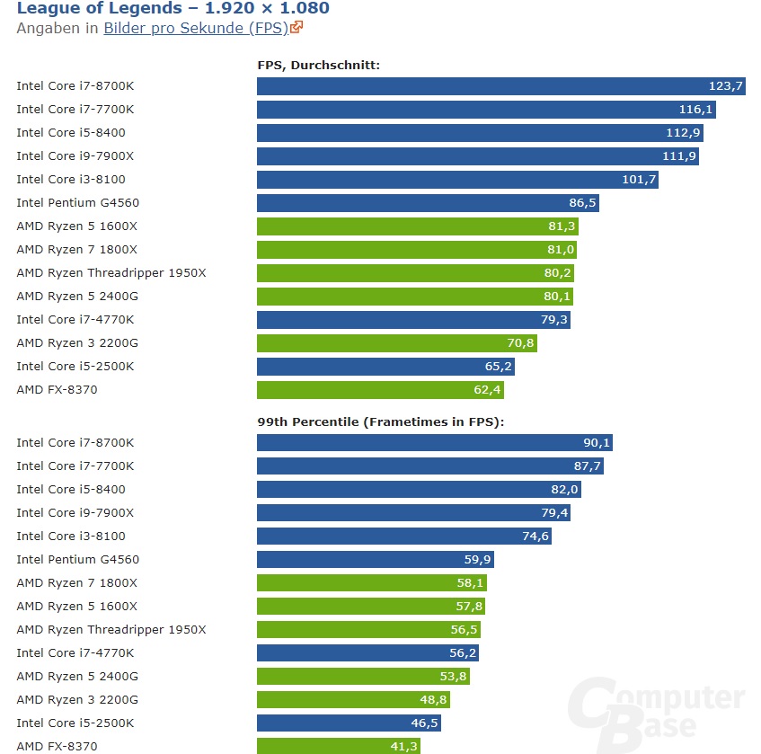

In Probleme geraten in einzelnen Spielen nur die älteren Modelle vom Typ AMD FX-8370 und Intel Core i5-2500K sowie der Pentium G4560 mit nur zwei Kernen.
Trotzdem schlägt ein Pentium G4560 einen i7-4770K in LOL und WOT (erst recht nen 2500K, aber da kann ich mir das noch eher Zusammenreimen). Wenn ich mir https://ark.intel.com/de/compare/52210,75123,97143 ansehe - der Bustakt denke ich nicht, vl. die Speicherfrequenz (in Zusammenhang mit den zwangsweise untersch. Mainboards)? (an der iGPU kann es ja nicht liegen, Befehlssätze unterstützt der 4770K immer noch mehr, abgesehen von dem Turbo, dem deutlich größeren Cache, und der doppelten Anzahl Kerne/Threads) Klar, Instruction Set ist vermutlich etwas höher, aber im Leben nicht, dass es solche Unterschiede überbrückt. Es leuchtet mir jedenfalls nicht ein.
