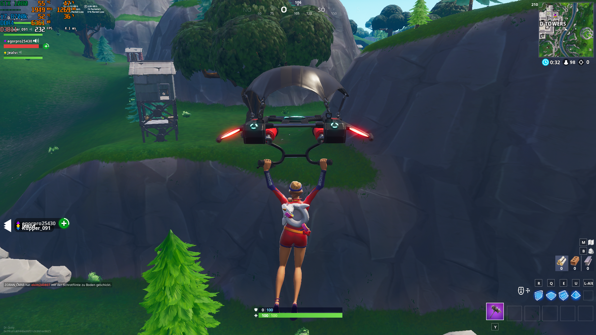

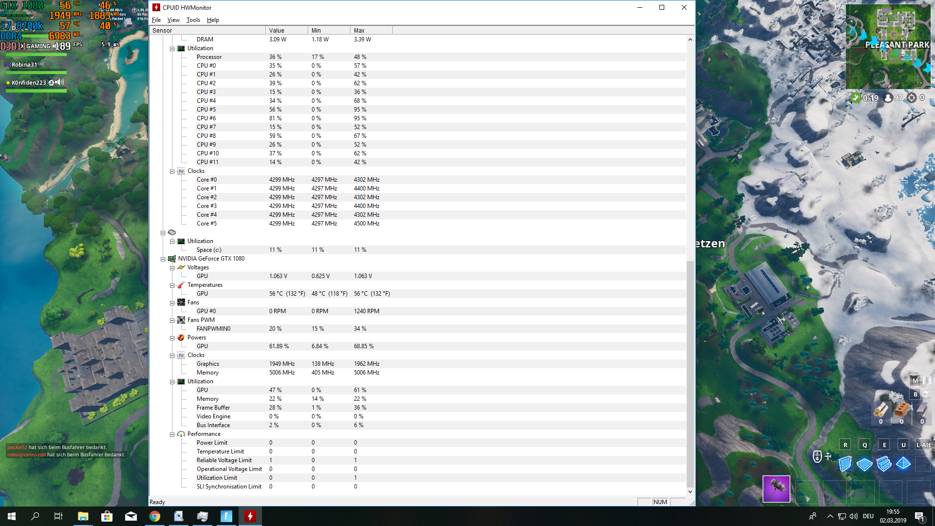

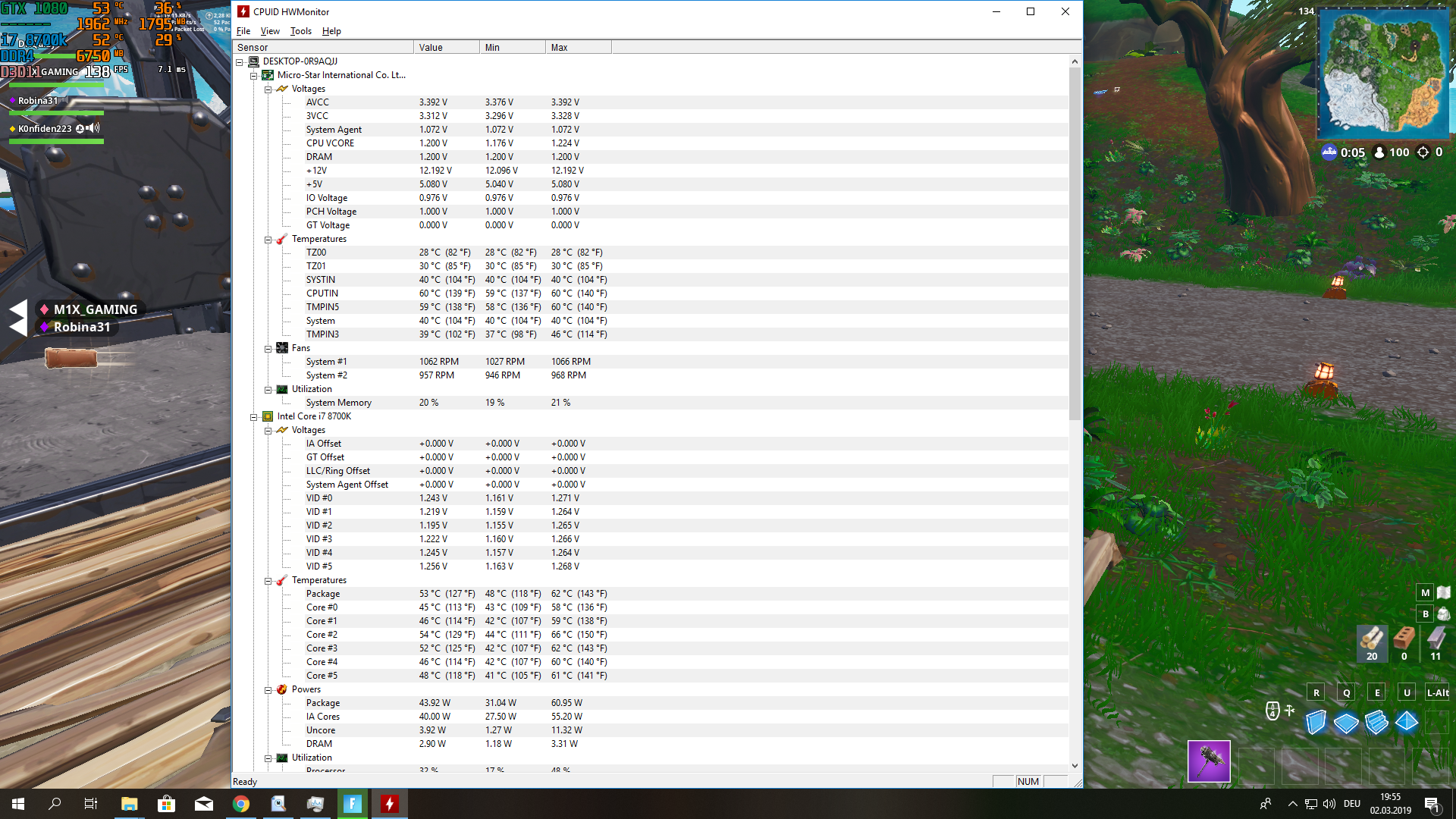

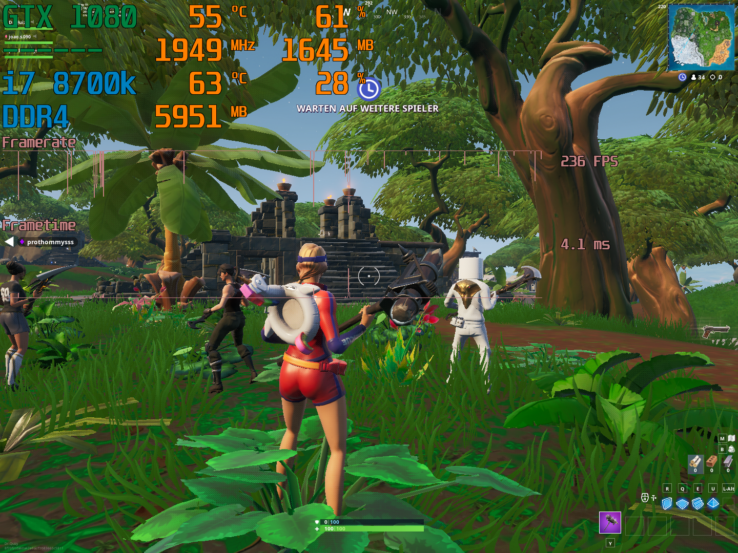

Du könntest dir die frametimes als Graph anzeigen lassen. Im Afterburner heißt das Diagramm.
Dann sehen wir, ob die ruckler noch im System passieren oder erst auf dem Weg zum Monitor.
Ich habe jetzt den 144hz Monitor per DVI angeschlossen und es ruckelt immer noch. Diagramm wie am Bild?
Selbst auf 60hz ist das Spiel nicht flüssig als würde es alles hinterher ziehen. RivaTuner hilft ganz leicht indem ich die Fps auf 240 grenze auf dem 240hz Monitor aber trotzem ist das Spiel nicht Flüssig.
Genau das meinte ich....Ich nehme an, die Ruckler passen mit den Frametimepeaks(FPS Einbrüchen) zusammen?
Dann sollte klar sein, das das Problem am System liegt und nicht an Kabel und Monitor.

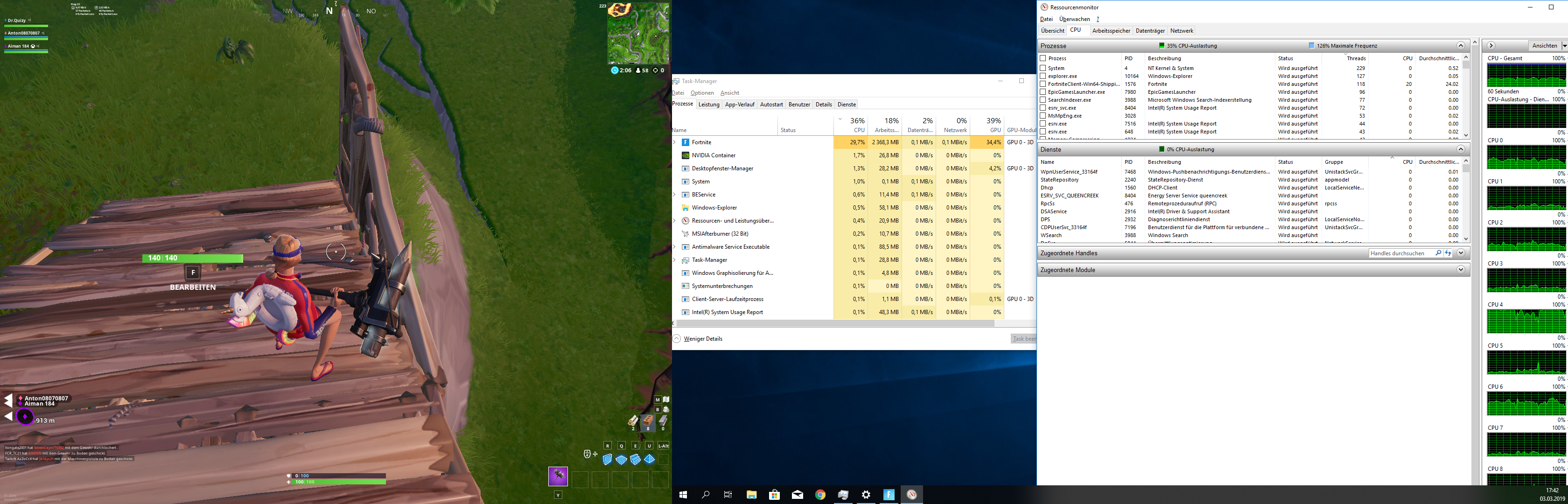

Guck im Taskmanager nach, was die Auslastung macht...noch besser mit dem Ressourcenmonitor, da siehst du noch welche Dateien benutzt werden...ob irgendwas schreibt oderl ließt...

Was sagt denn der Ressourcen Manager/Taskmanager? keine Datenträgerzugriffe bei den Rucklern?

Ich bin erst ab 18 uhr wieder zuhause. Aber hatte bereits eigentlich über Ressourcen Manager alles beobachtet. War eigentlich nichts aufälliges ich mache in 2 stunden ein Bild.

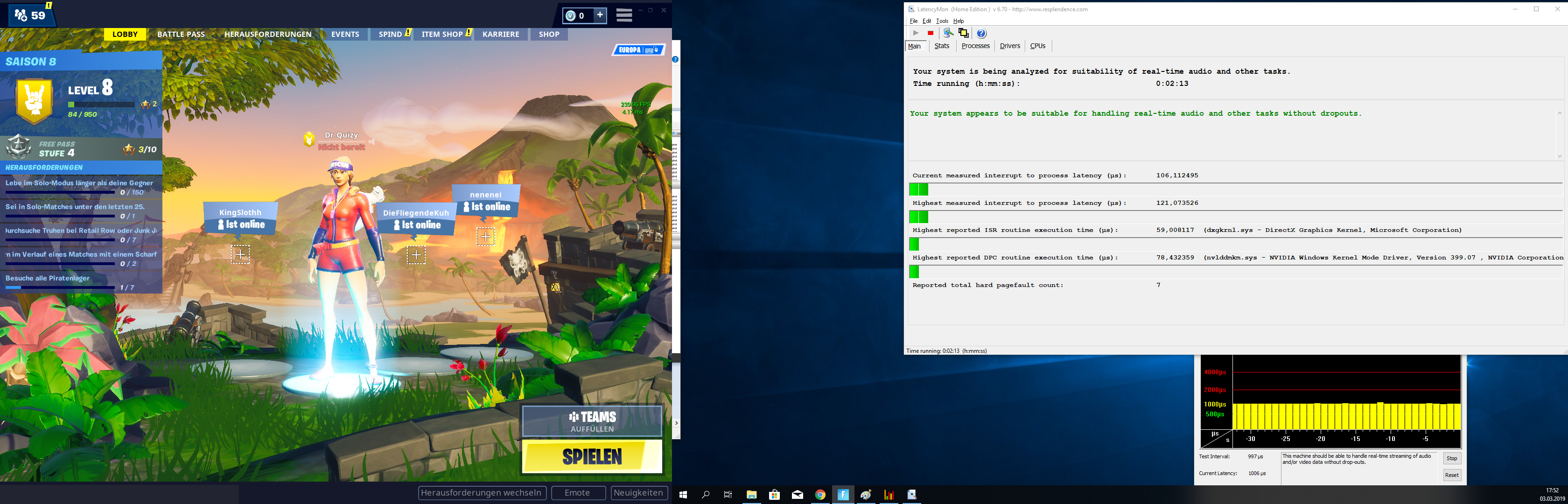

Was mir aber gerade eingefallen ist, einmal hatte ich auch die GPU mit DDU im abgesichertenmodus zurückgesetzt und Windows hatte eigenständig den ältersten Treiber raufgepackt und immer wenn ich im Lobby war mit 99 Spieler sah ich kurzzeitig ein symbol, dass das Internet getrennt ist wars aber nicht und das spiel war extrem Flüssig. Dieses Phänomen habe ich aber später nie wieder bekommen bzw das Spiel hat später wieder angefangen zu Ruckeln. Alle anderen Gpu Treiber ruckeln auch. Das Internet ist nicht das Problem ( Habe am Anfang beschrieben warum ) und manchmal sorry dass es mir immer später einfällt aber evt hilfts. Wenn ich den Computer einschalte und ich das Passwort eingeben muss steht manchmal rechts unten das Zeichen dass das Internet nicht verbunden ist, wenn ich raufklicke steht verbunden aber das Symbol wiederspricht sich. Zeige ab 18 uhr den Taskmanager + ressourcen Manager.
habe nichts auffälliges finden können vielleicht seht ihr ja mehr :/
