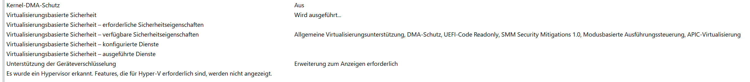

Aktiviert WSL vielleicht VBS? siehe msinfo32. Welche CPU ist verbaut?
Reaktionen: Baal Netbeck
VBS ist Aktiv.
Als CPU hab ich ein i7 10750H.
Aber, wie gesagt, FH4 hat vor einiger zeit noch ohne Probleme Funktioniert...
