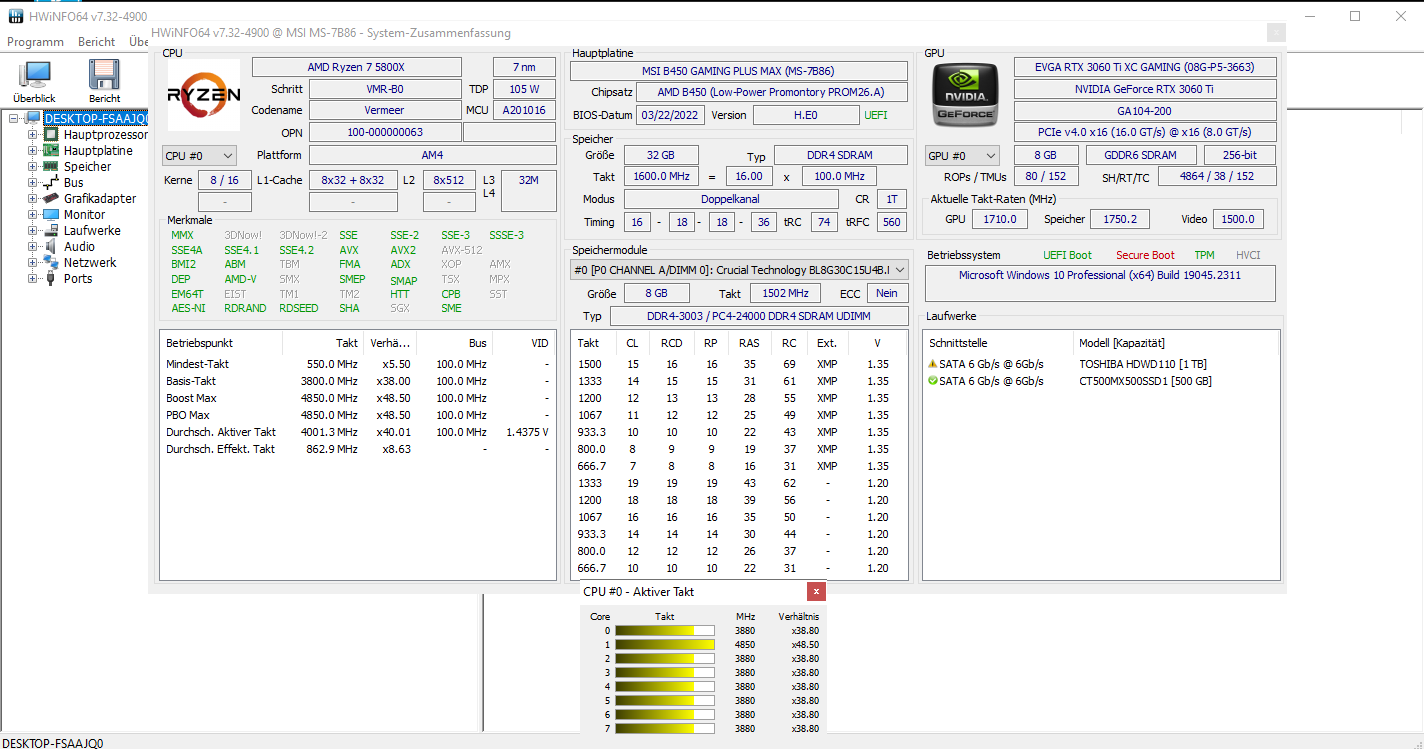

@BxB hier ersteinmal der Screenshot von HWiNFO

@Mpiii
Liegt das Spiel auf der HDD oder auf der SSD?

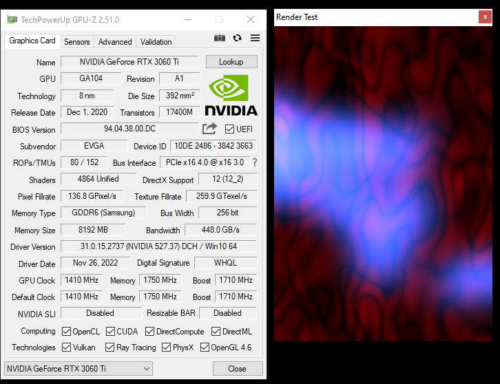

Anbindung der Grafikkarte sieht nicht korrekt aus. Sitzt die im richtigen Slot (direkt unter der CPU)? Teste mal bitte mit GPU-z. Da neben 'Bus Interface' auf das '?' klicken und den Rendertest starten. Dann sollte es x16 4.0 @ x16 4.0 anzeigen.
Ansonsten schwankt die GPU-Auslastung munter zwischen 50 und 95%, was auf ein CPU-Limit deutet, wenn nichts anderes mit reinspielt.

Hier werden x16 4.0 @ x16 3.0 angezeigt..
Müsste nachschauen, ob die GPU direkt unter der CPU sitzt.
Ist dies denn wichtig?

Weiß grad nicht, ob das 450er Chipsatzboard x16 4.0 unterstützt. Kann aber sein, daß nicht. Limitiert bei der Karte aber nicht wirklich.
