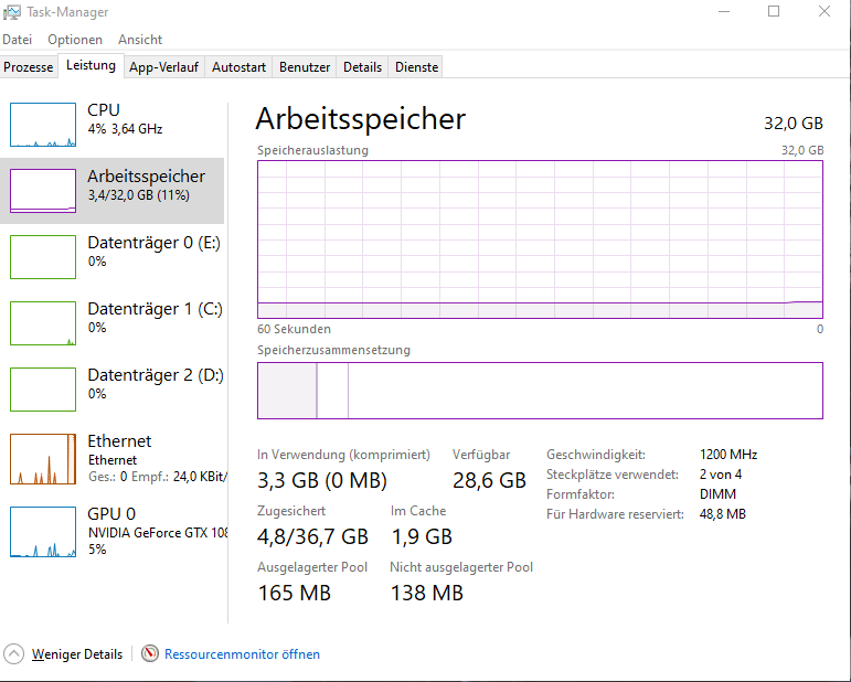

Ich habe gerade herausgefunden dass mein Ram nur auf 1200mhz läuft obowhl sie auf 2400mhz laufen muss und ich bei bios a xmp nicht aktivieren kann.

Wenn du das mit mhz meinst auf Taskmanager da steht dass die Geschwindigkeit 1200mhz ist und erkannt sind auch 32gb
Wo hast du die 1200MHz her? DDR in CPU-Z etc. meines Wissens immer mal zwei nehmen.

RAM womit ausgelesen? DDR steht für Double Data Rate. 1200MHz -> 2400.

DDR = Dobule Data Rate, also 1200x2 = 2400 Mhz

Ok mein Arbeitsrechner hier zeigt mir im Task-Manager 2667 MHz an, glaub kaum das da 5333MHz Ram drin ist, also entweder hat sich die Anzeige mit irgend einer Windows-Version geändert oder da ist wirklich was im Argen.

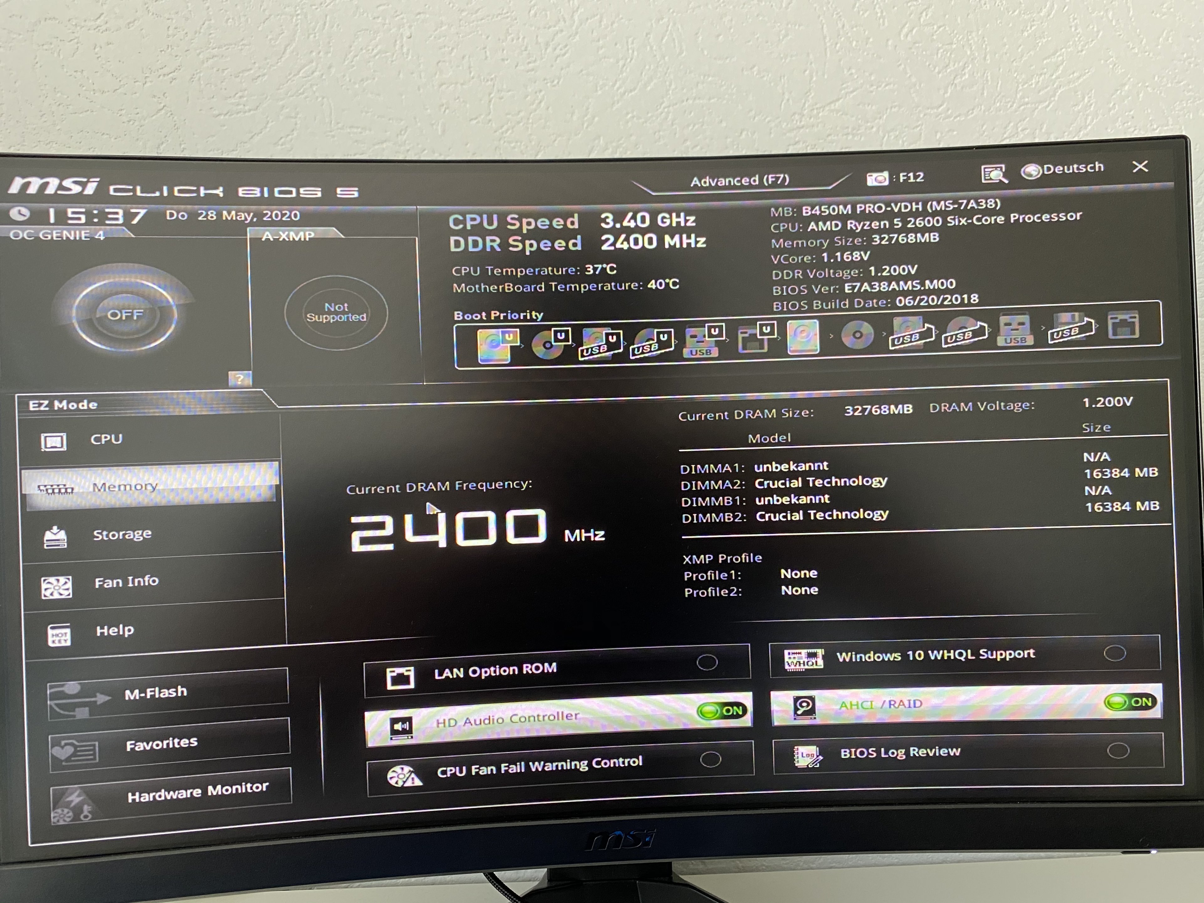

Wie gesagt leider kann ich XMP nicht umstellen
Hab lange kein MSI-UEFI-BIOS mehr verwendet, aber evtl. den "Advanced Modus" mit F7 aktivieren?
