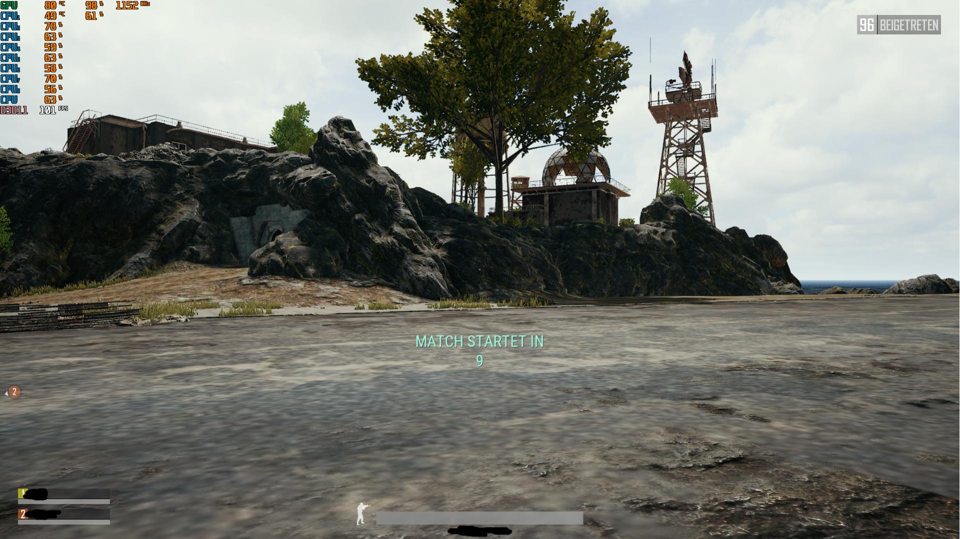

Ich habe mal das Programm MSI Afterburner laufen lassen während ich PUBG gespielt habe:
Mit Drop:
Ohne Drop:
Bitte um hilfe...

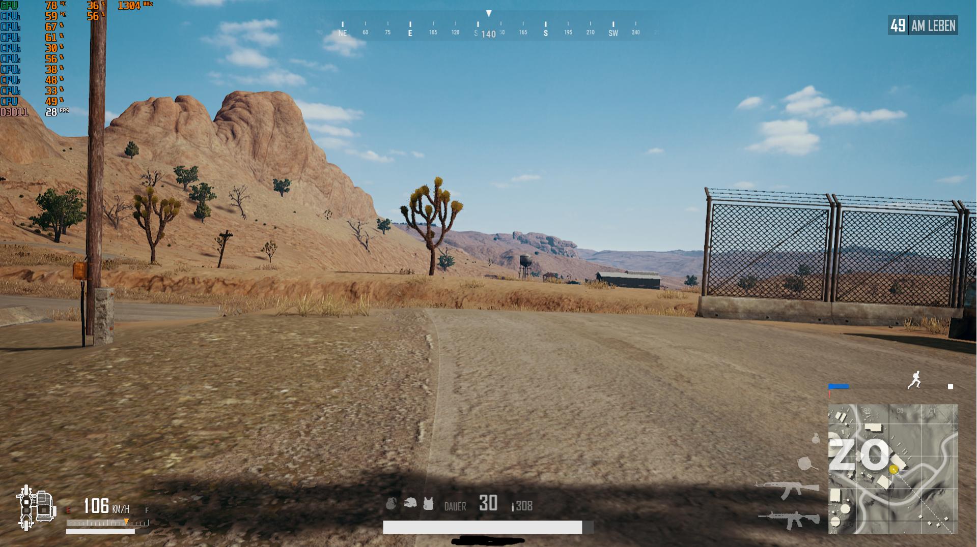

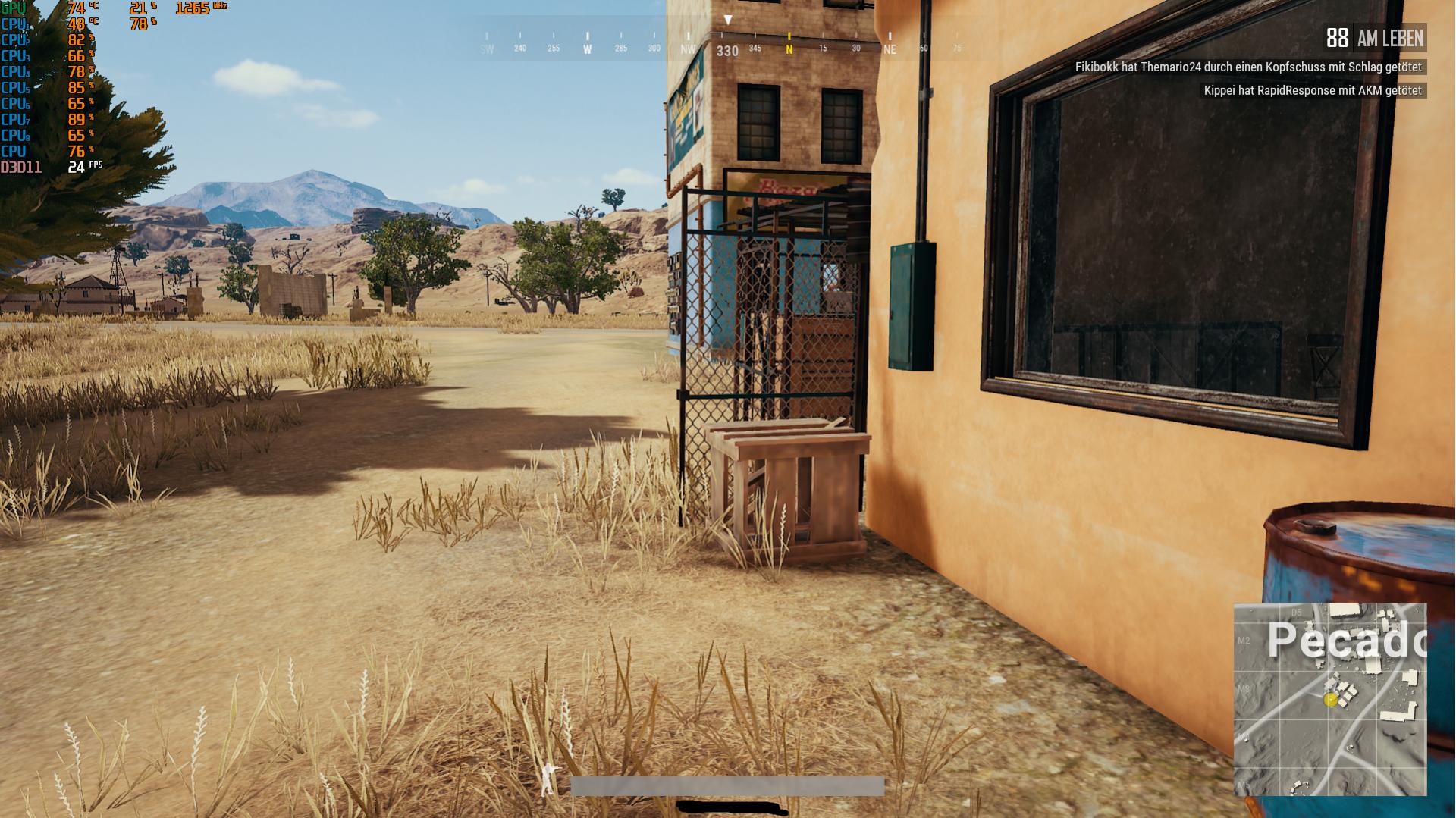

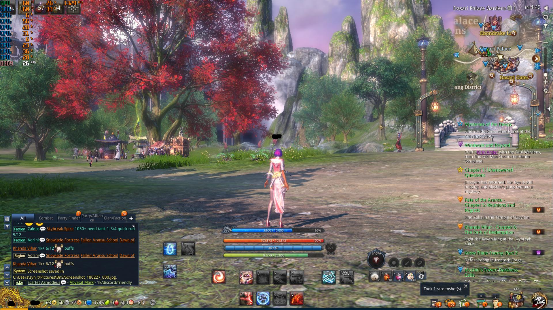

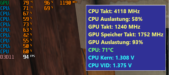

Wie Keks beschrieben hat, habe ich es anders rum eingebaut und das ganze wieder durchlaufen lassen. Die Ergebnisse in zwei verschiedene Spiele:
1: drop mit verdrehte lüfter.jpg
2: drop mit verdrehte lüfter 2.jpg
Den CPU takt musst du schon mit Einblenden lassen, der ist ja der hauptverdächtige. Dass die Drops länger auf sich warten lassen, wenn noch was auf die Spannungswandler bläst bestätigt es aber eig. auch ...
Aber wie gesagt der CPU Takt fehlt .....

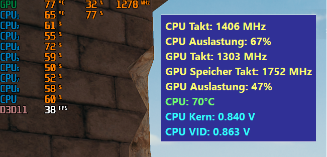

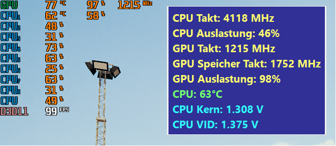

Hier nochmal neue Messungen:
Ohne Drop:
Ohne Drop (Temperatur zu hoch):
Mit Drop:
Und genau da sieht man es schön, die CPU taktet auf die klassischen 1400MHz herunter was zu deinen Drops führt und für zu heiße Spannungswandler spricht. Möglichkeiten zur Abhilfe hab ich im letzten Post schon genannt.
Vllt. hängts auch generell an der Temp. die 70Grad sind für nen FX ja eig. zuviel. Aber die Tempertur Auslesung von den Dingern ist ja auch meistens eher grob geschätzt. Ich würde eher auf die Spannungswandler tippen, wärst nicht der erste mit dem Board..

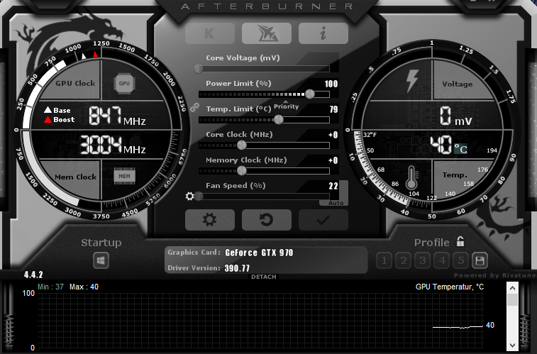

Also ich weiß jetzt nicht was mit Turbo gemeint ist. Mal kurz ein Screenshot von MSI Afterburner:
Wenn das Symbol links neben Voltage gemeint ist, es war bei mir immer deaktiviert. Ansonsten habe ich alles wieder normal umgebaut.
Der MSI Afterburner ist ein Grafikkartentool ... die genannten CPU EInstellungen werdem im BIOS getätigt. Für besseres Verständnis vllt grundlegend mal in einen Overlocking/Undervolding Guide reinlesen ...
