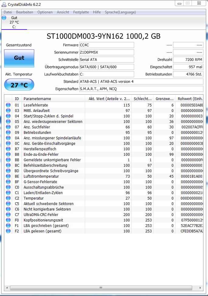

Auf Anfrage möchte ich mal wissen ob ne SSD verbaut ist, wenn ja , welche denn ?
ES ist eine HDD :P von seagate

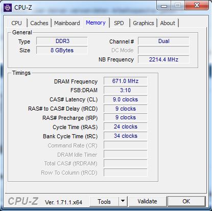

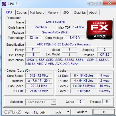

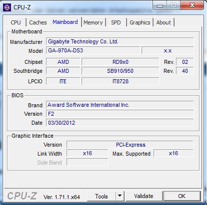

wow, ein Achtkerner..der Arbeitsspeicher und vllt noch das verwendete Mainboard/BIOS ?
