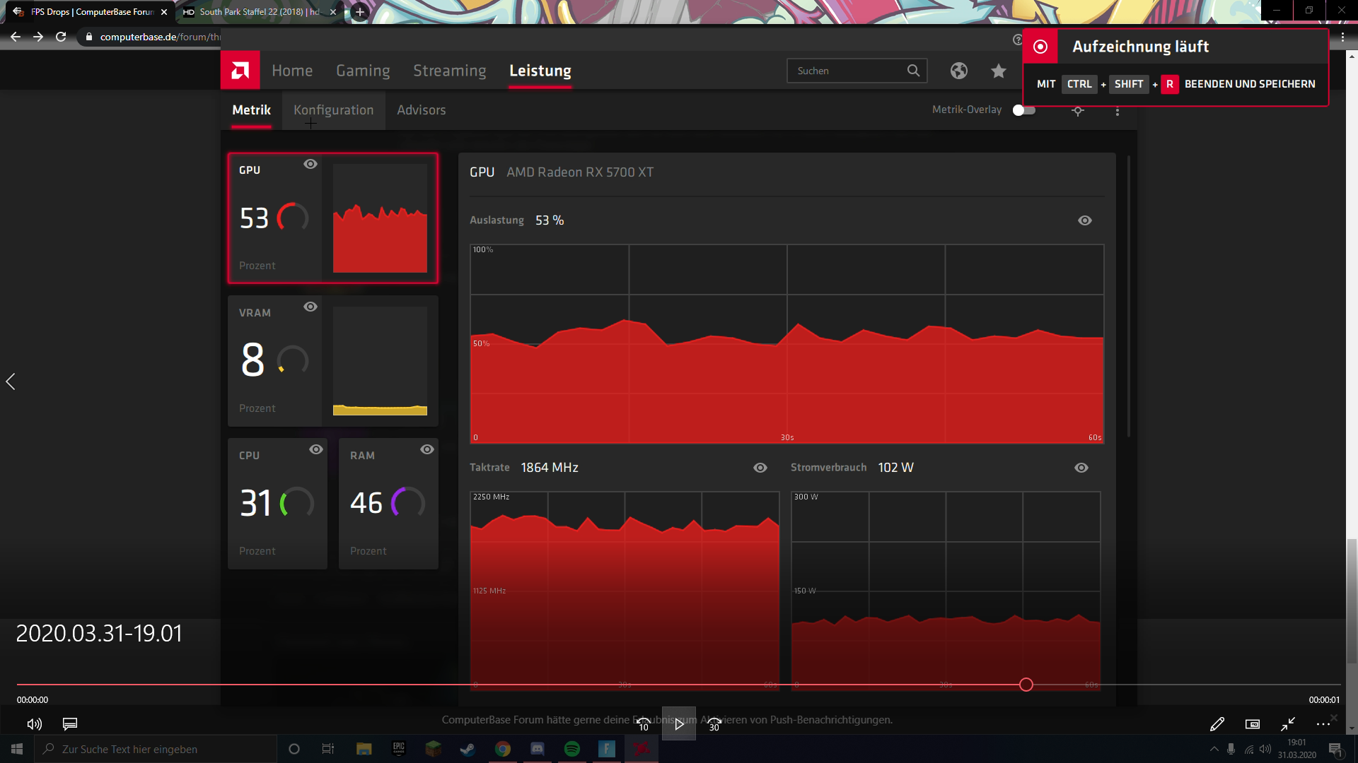

GPU 50% bedeutet: In dem Augenblick bist Du im CPU-Limit unterwegs.
Wegmachen kannst es genau so wie Du es hingemacht hast.
man kann es mit dem treiber auch übertakten, so wie ich es halt gemacht habe. Ich habe keine ahnung wie ich es weg amchen kann

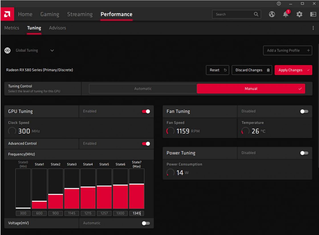

vielleicht einfach bei Tuning von manuell auf automatisch umstellen
ansonsten ist da ein Menu unter GPU-Tuning und Erweiterte Steuerung, wo man die MHz-Zahl einstellen kann für verschiedene Stufen
ja, wie Du in Deinem Bild siehst, hast Du anscheinend zwar 2250 MHz eingestellt, aber die GPU tingelt nur mit um die 1864 MHz rum, instabil mit Schwankungen...
