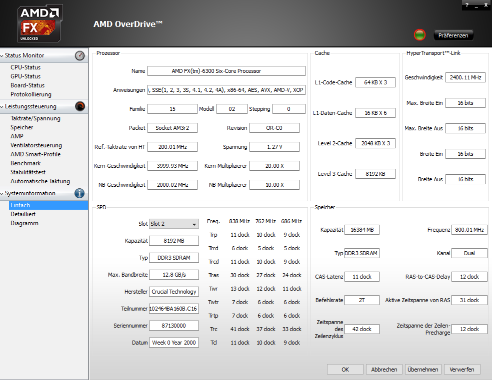

Oh danke für die schnelle antwort naja mein RAM ist gar nicht getaktet soweit ich weis :o Ich lade mal ein bild mit hoch dabei fällt mir auf meine kern und NB geschwindikeit sowie die takt rate und die frequenz vom speicher springen minimal ist das normal jeweils um nur einzelne stellen ?
und der Bildschirm ist auf 1920x1080
Dass der Ist-Takt leicht schwankt ist normal.
