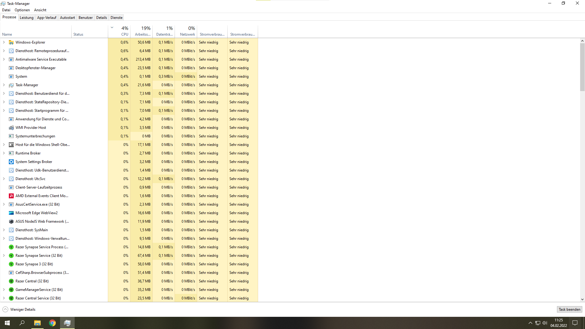

Was läuft bei dir an Software im Hintergrund? Insbesondere Geschichten wie Corsair ICue, Armoury Crate oder ähnliches sorgen gerne mal dafür dass ein System nicht so performt wie es sollte.
@Stormfirebird Alles klar danke, werde mich mal im Internet weiter umschauen, wie man den Minimaltakt der GPU am besten einstellt.
Zu den Hintergrundprogrammen zählen beim Zocken eigentlich nur:
Razer Synapse
Armoury Crate
Steam
Discord
Wenn ich aber den Taskmanager öffne, sollten diese Programme meine CPU nicht wirklich interessieren oder kann man darauf nicht zählen, weil es wieder nur um die Gesamtauslastung geht?
LG Max
Das zeichnet sich auch nicht unbedingt in der CPU-Auslastung ab.
Idealerweiße würde ich es auf einer frischen Installation ohne die beiden Dinger testen falls du eine andere Platte zur Hand hast. Falls nicht zumindest mal die beiden Programme beenden und vergleichen.
Ich hab wie gesagt keinen Anhaltspunkt ob die aktuelle performance realistisch ist, aber nur mal so als möglicher Ansatz.
