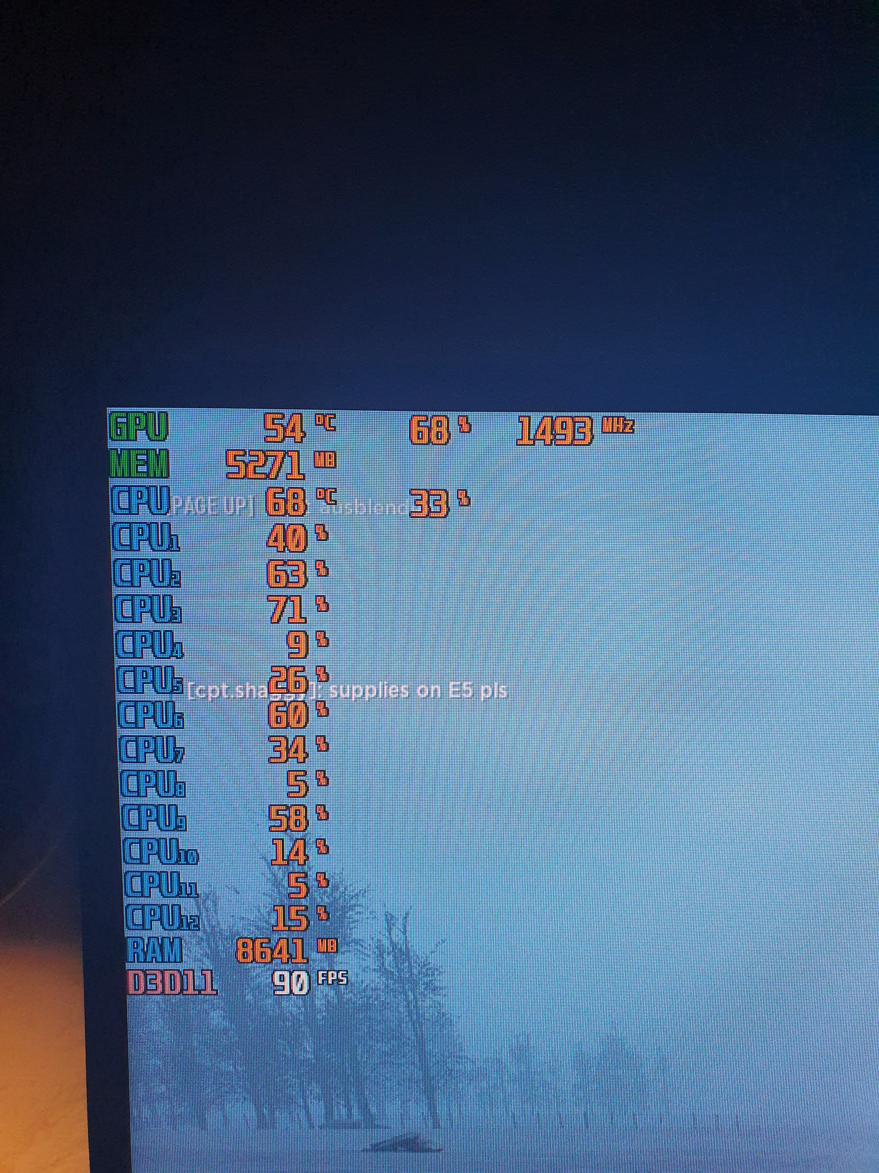

Mein Problem ist das folgende, wenn ich Hell let Loose spiele, habe ich trotz geringer Auslastung eine sehr niedrige FPS und Ruckler im Spiel.

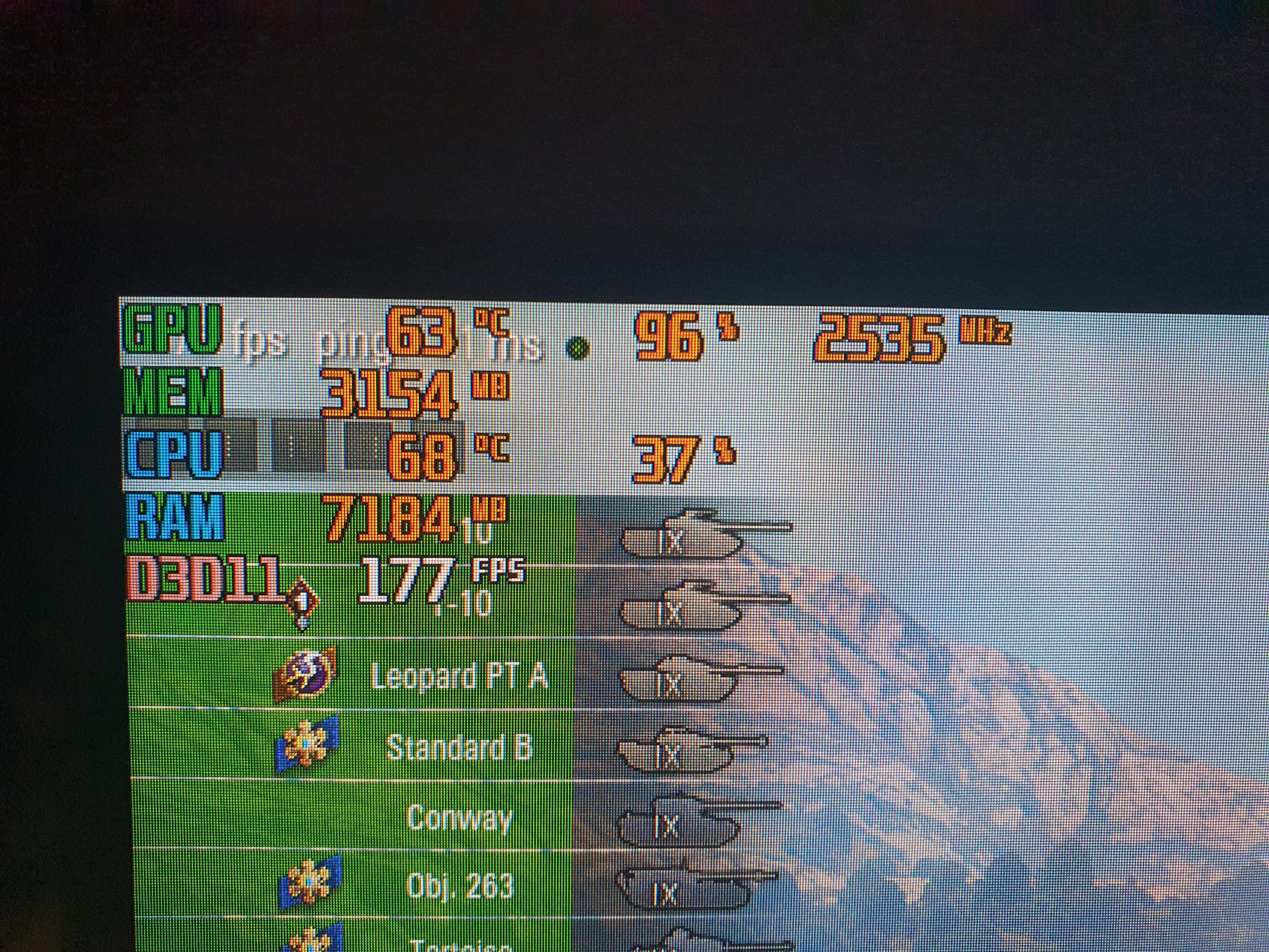

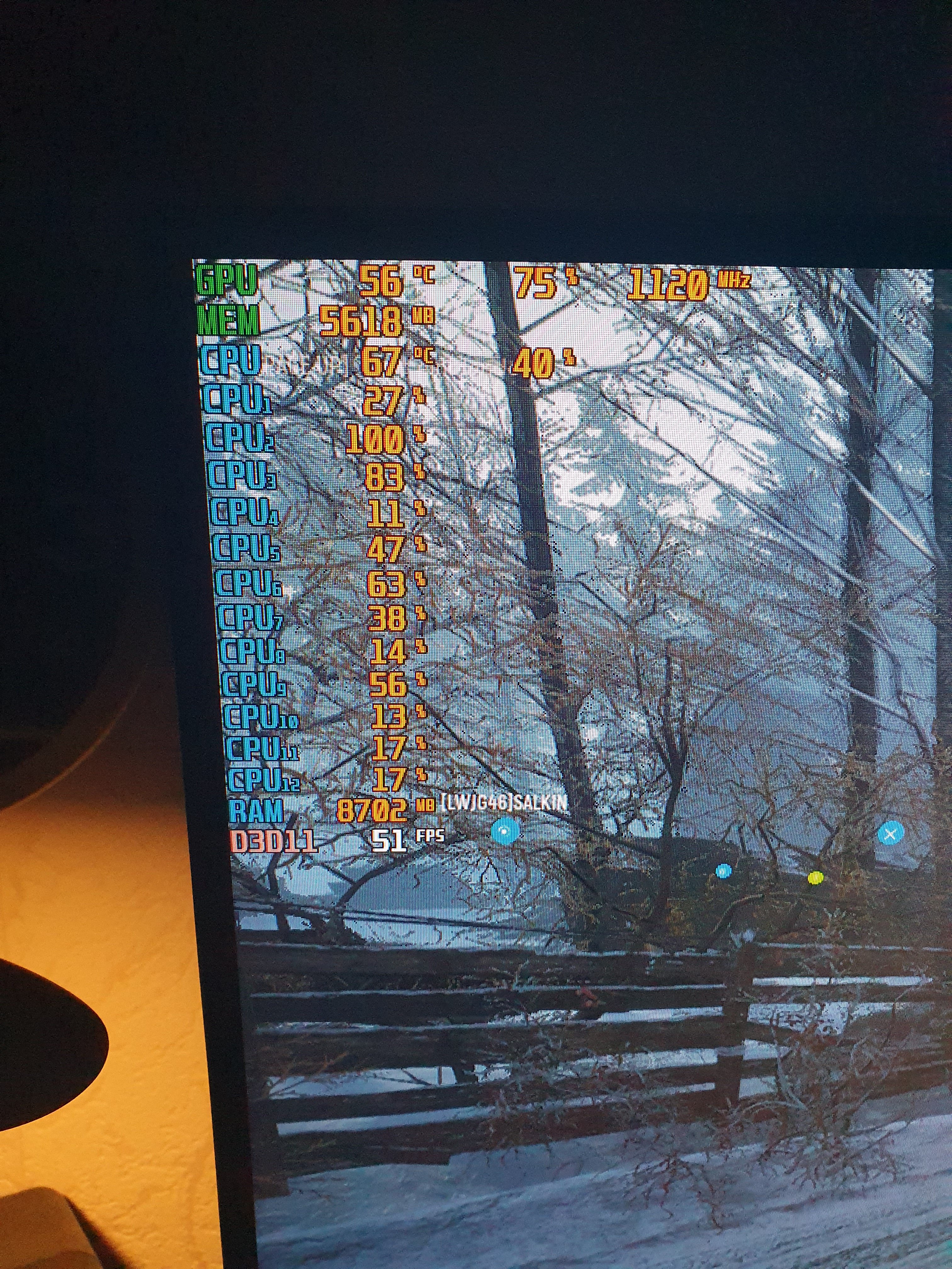

Der erste Screenshot ist mit minimalen Einstellungen (45 FPS), der zweite auf maximalen Einstellungen (38 FPS) und der Letzte ist ein Beispiel wenn ich World of Tanks spiele, wie dann die Auslastung aussieht (177 FPS und die GPU knapp unter 100%, so wie es doch eigentlich sein soll).

Für mich sieht es so aus, als wäre bei Hell Let Loose keiner meiner Komponenten ausgelastet, aber es ist mir trotzdem nicht möglich das Spiel anständig zu spielen. Also woran könnte das liegen?

Erste beide Screenshots CPU-Limit, dritter Screenshot GPU Limit.

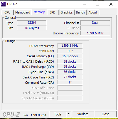

Vielleicht läuft dein RAM nicht ordentlich im Dualchannel & XMP/DOCP Setting?
Du bist bei Hell Let Loose laut den Screenshots mit nur 27% Auslastung auf der GPU im ziemlichen CPU Limit. Man ist in keinem CPU Limit mit ca. 95-100% Auslastung auf der GPU. Da ist man mit 27% weit davon entfernt.
Da hilft nichts anderes als entweder die Grafikeinstellungen zu erhöhen damit das Spiel möglichst mehr Auslastung auf der GPU generiert, oder eine stärkere CPU zu kaufen.
Kannst auch versuchen das Spiel mit GPU Skalierung in einer höheren Auflösung zu spielen, sollte auch mehr Last auf der GPU erzeugen.
Wenn dann die FPS allerdings so bleiben wie sie sind, hilft auch nur eine stärkere GPU.

was heisst sein soll? Wenn du im CPU Limit bist, dann wirst du solche Werte fuer die GPU eher nicht sehen. Ja, auch die CPU kann limitieren, und nein, dafuer muss sie nicht 100% Auslastung haben (zumindest keine Mehrkern CPU) - sofern du im CPU Limit bist, dann hat die GPU zu wenig zu tun, ergo keine 100%
Natuerlich alles nur theoretische Aussagen jetzt, bei dir kann ja genauso gut die Software Probleme haben. En Spiel laeuft ja, ein anderes nicht. Da musst du ansetzen. Was sind denn Werte von vergleichbaren Systemen fuer das Spiel?

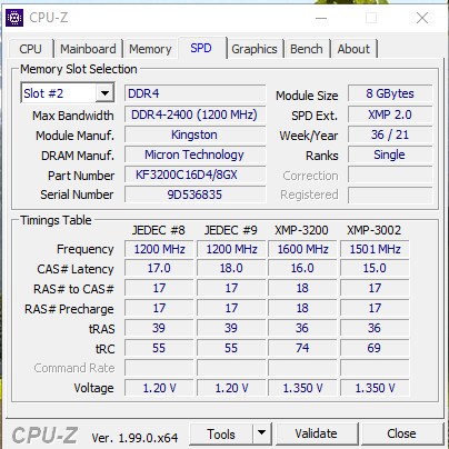

@PeacemakerAT @Stormfirebird Wenn ich ins Boot-Menü gehe steht dort, dass mein Ram mit 3200 MHz läuft. Die geforderten Screenshots sind auch noch dabei.

Also habe ich den Link von Stormfirebird richtig verstanden und dass das CPU Limit schon erreicht werden kann, wenn nicht die gesamte CPU sondern nur ein einzelner Kern am Limit ist und das würde wiederum die "niedrige" Auslastung der CPU auf meinen Screenshots erklären?
Ja, deshalb die Bitte alle Kerne (bzw. Threads) im MSI Afterburner anzeigen zu lassen.
Absolut korrekt. Der RAM läuft vernünftig, daran liegt es nicht. Aber ob das jetzt das Ende der Fahnenstange für das Spiel ist kann ich nicht einschätzen.

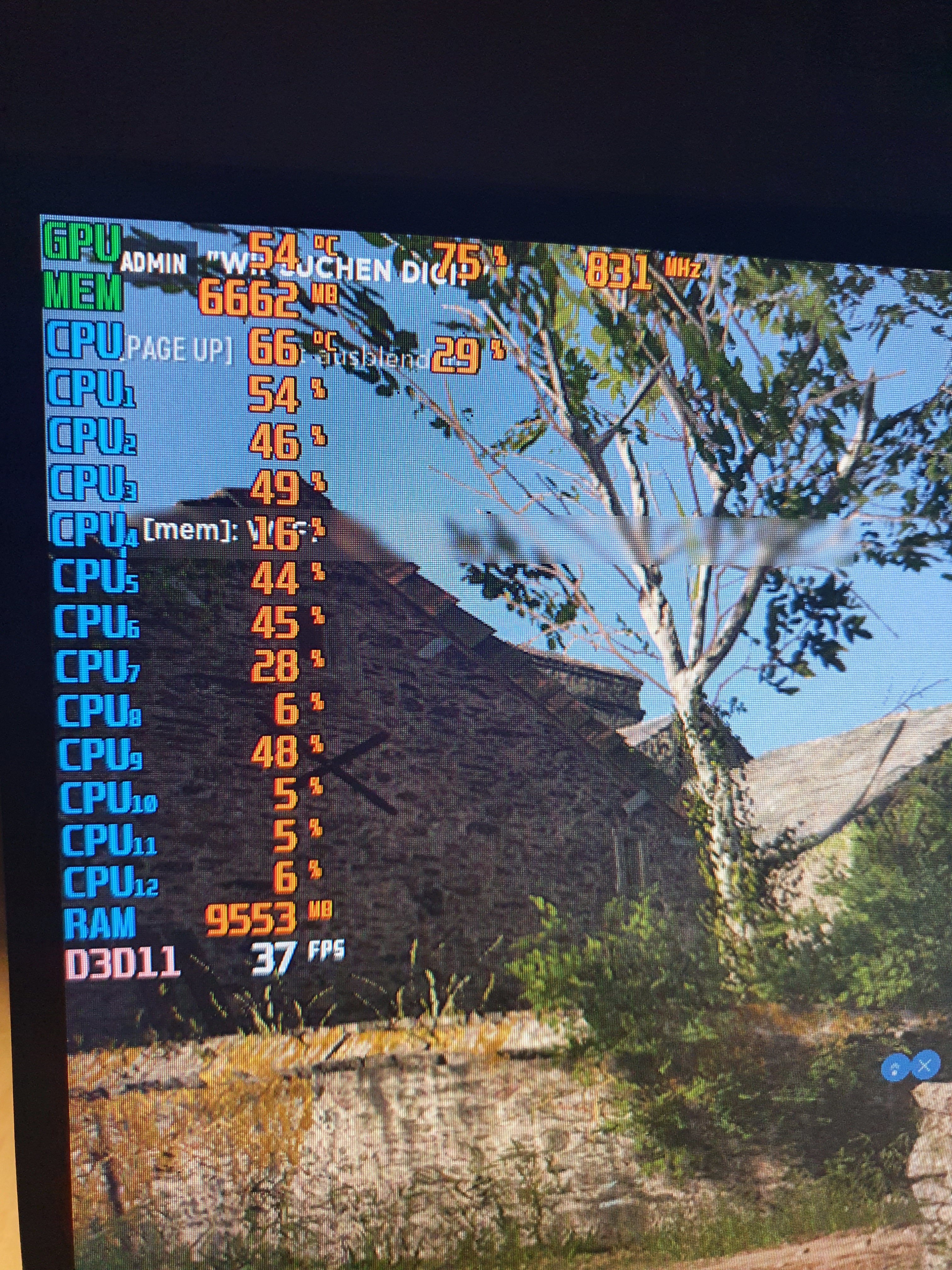

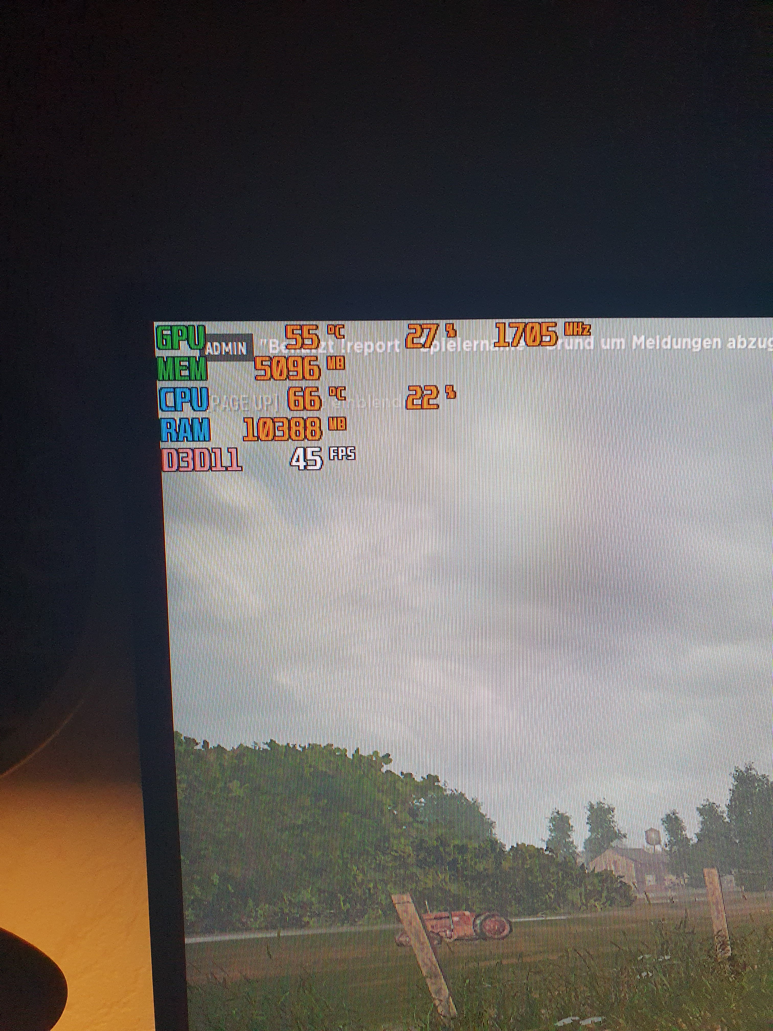

Ja das Problem gibt es oft mit mangelnden FPS bei dem Spiel das stimmt. Ich habe nun nochmal eine Runde gespielt. Bei dieser Map habe ich eher selten Probleme mit den FPS, aber als es doch mal kurz gesteckt hat habe ich schnell ein Foto gemacht und habe den zweiten Kern bei 100% erwischt. Bedeutet das jetzt, dass meine CPU eigentlich eine Nummer zu schlecht für das Spiel ist?
LG Max
Nö. Sie ist höchstens zu schlecht für dich, da die CPU weniger FPS erreicht als du dir (anscheinend?) wünschst.
Schraub' die Settings halt runter.

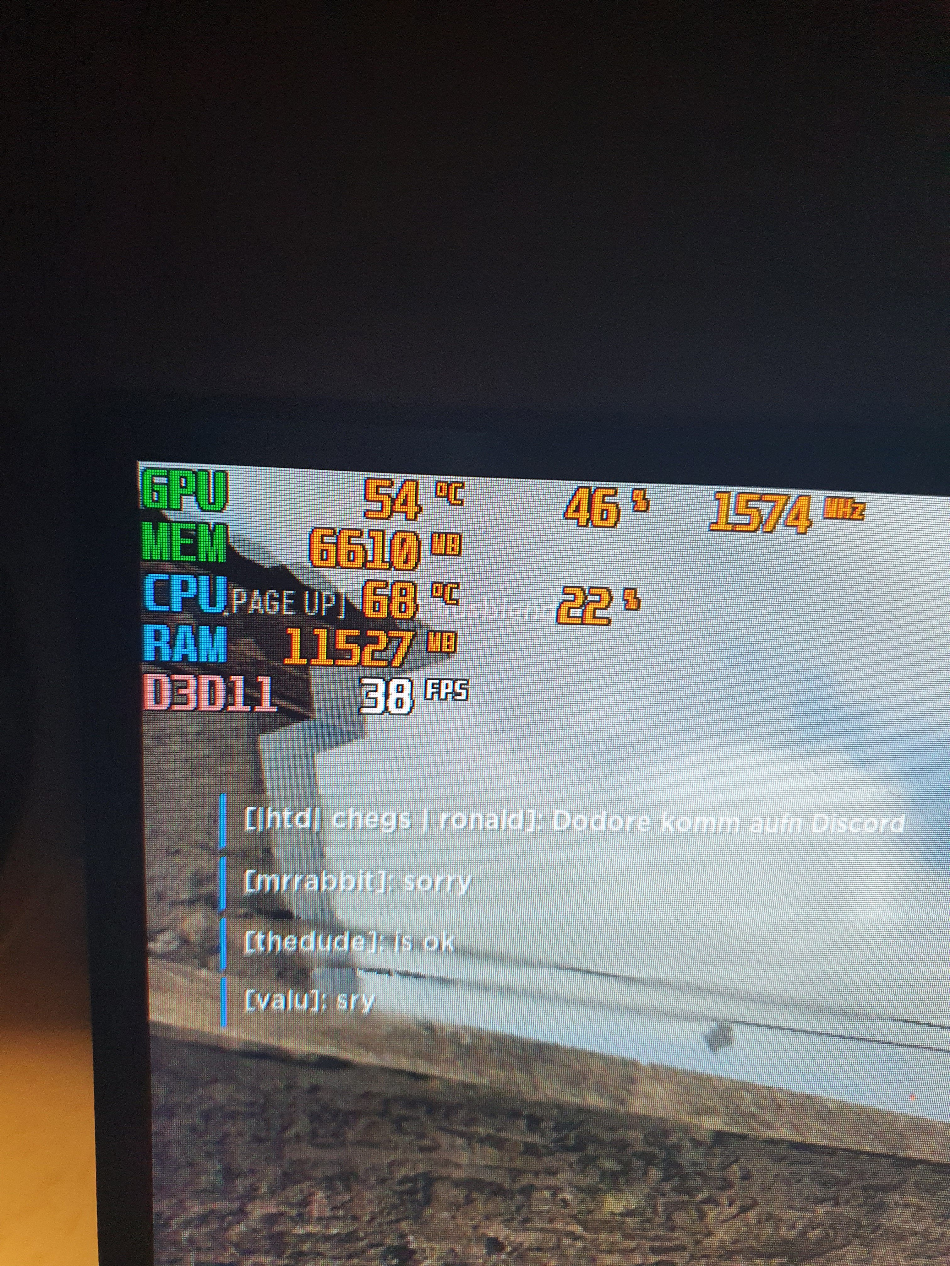

Hätte jetzt noch eine Frage. Spiele aktuelle eine Map, bei der ich öfters die Probleme habe. Hier sind die FPS durchgehend gering, aber nie ein einzelner direkt Kern am Limit.
Kann man das trotzdem auf die CPU zurückführen?
