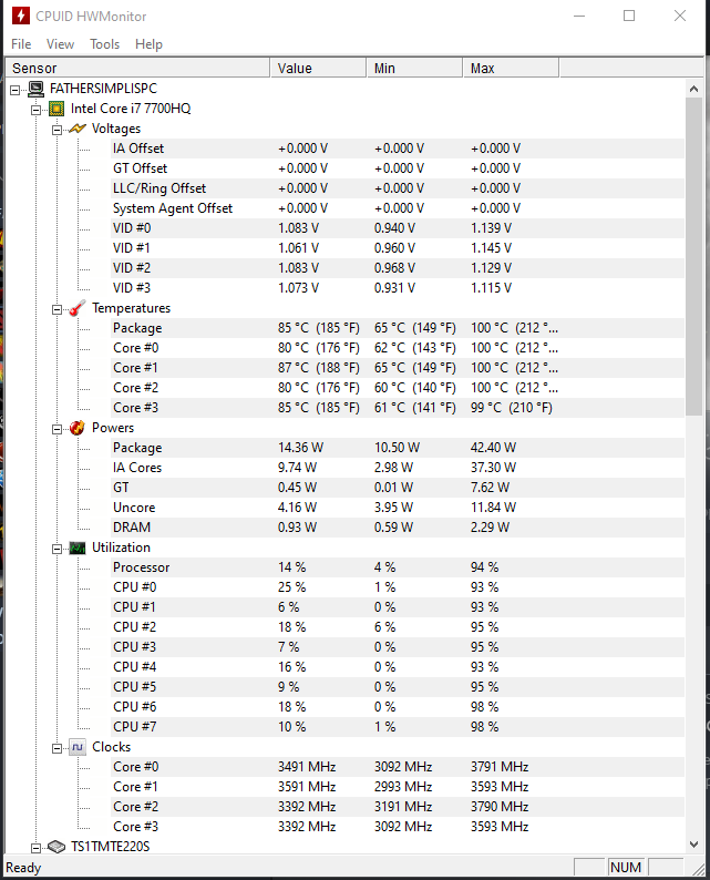

Zur Erklärung: Um zu wissen, ob etwas aus Temperaturgründen throttled, brauchen wir die Temperaturen von CPU und GPU während der Benchmarks. Nur im taks Manager sieht man das nicht. Deshalb wurde dir das auch schon einige Beiträge weiter oben geraten:
goodnight schrieb:
Die CPU hat vielleicht auch ein Problem. 1,73GHz und 60% Auslastung bei prime sind unrealistisch. Vielleicht aber auch nur ein verbugter Taskmanager. Bei HWiNFO sieht es ja (undeutlich) besser aus. Sieht sonst nach throttling durch Energielimitierung oder/und Temperaturlimit aus.
Würde ich noch mal prüfen(ohne Taskmanager) und beobachten z.B. mit HWiNFO/Sensoren statt Übersicht.
Edit: Da sind ja die Screenshots. Siehst du, wie deine CPU-Temperatur bis 99°C geht und der Takt der CPU von maximalen ~3,8 auf ~3Ghz bei immer noch hohen Temperaturen sinkt? Das ist Throttling. Das Ding wird zu heiß.
ok, dann sauge ich Morgen nochmal mit dem Staubsauger alles ab... Aber Gleitpaste (stand auch mal irgendwo) habe ich nicht gesehen. Was kann ich noch machen?

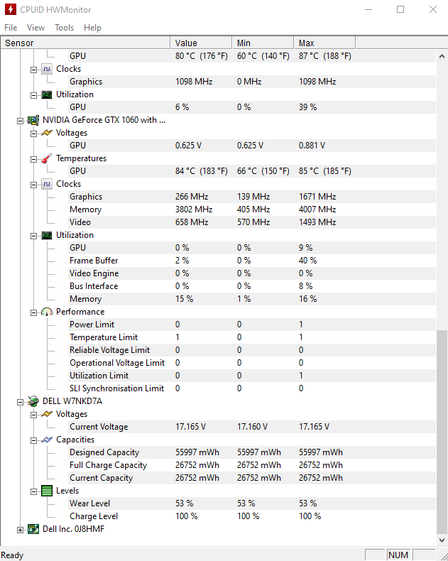

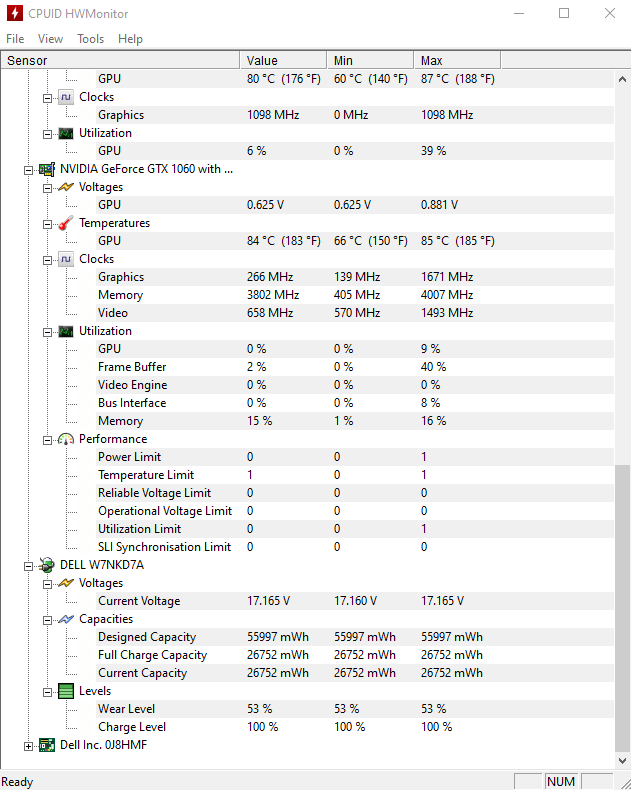

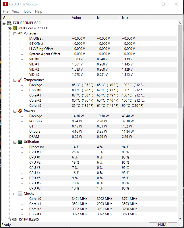

Anbei noch zwei Bilder von einem kurzen Dota anspielen von gerade eben.

Wenn ich deine neuesten Screens anschaue: Du hast kein so arges Throttling (im Sinne von mhz) mehr wie vorher, aber 85°C bei recht mickriger Auslastung ist schon eine Ansage. Siehst du, wie er maximal auf 3,8 ghz aber bei den temps bis auf 100°C kam? Da ist dann halt das Limit.
Max 9% Auslastung der GPU? Max Power/Auslastungs/Temperaturlimit irgendwann. Im Idle bei 0% Auslastung Temperaturlimit?
Time Spy sollte wohl auch eher um die 3500 Punkte bringen.
Hauptmanko der Sensorwerte, man hat immer nur Momentwerte vom Desktop sowie min/max Werte ohne zeitlichen Bezug zueinander.
Am besten wäre die Anzeige aller relevanten Werte von CPU/GPU/etc. während des Spielens per OSD. Sieht man am ehesten, woran es hapert, wenn es hapert.
Und wenn man nicht selber schlau draus wird, macht man ingame screenshots oder gar Videoclips im Moment der Probleme und postet die z.B. hier.

Die Kartenanbindung in GPU-Z passt ja, wie bereits festgestellt.
Noch schöner wäre gewesen, wenn du dazu auch noch mal die Sensoren gepostet hättest.
