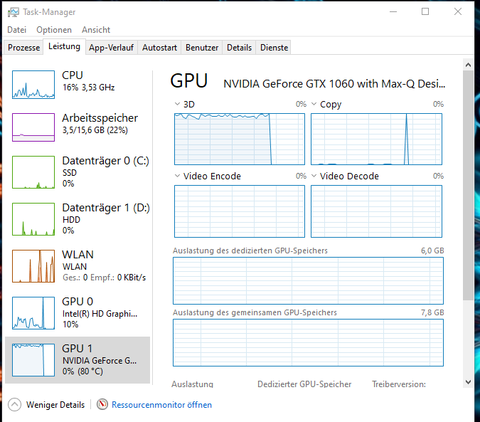

So, ich hab mnal angefangen. Details weiter unten, denn ich habe dann, nachdem schon während der Test die gleichen Probleme einsetzten aufgeschraubt und entstaubt. Jetzt beobachte ich erst einmal in Ruhe.
1. Was für einen Prozessor habe ich im Rechner. Mit welchem Takt läuft er, wie viele Kerne hat er.
--> Intel Core i7-7700HQ CPU @ 2.80Ghz 4 Kerne
2. Was habe ich für eine Grafikkarte im Rechner. Mit welchem Takt läuft sie. Wie viel Speicher hat die Grafikkarte.
--> NVidia GeForce GTX 1060 with Max-Q
3. wie viel Speicher habe ich im Rechner.
--> 16 GB

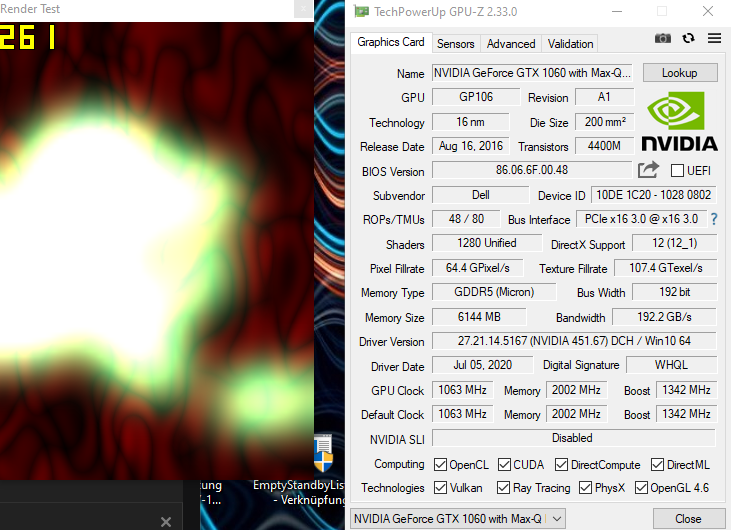

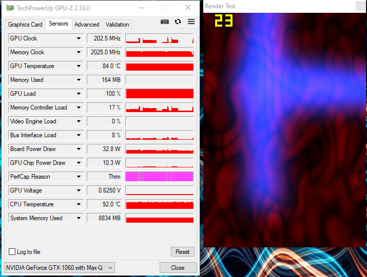

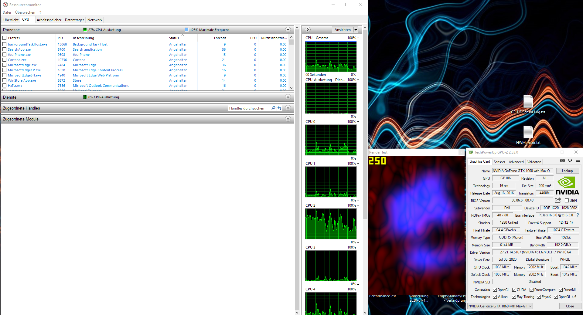

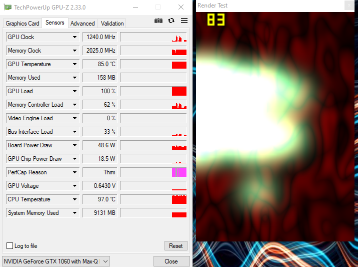

4. GPU-Z gestartet:
5. Auf das Fragezeichen geklickt: FPS schnell über 200, dann sogar noch höher: habe FRAPS installiert. Dann beendete das GPU-Z irgendwie und danach sind die FPS nur noch bei 20-100?!

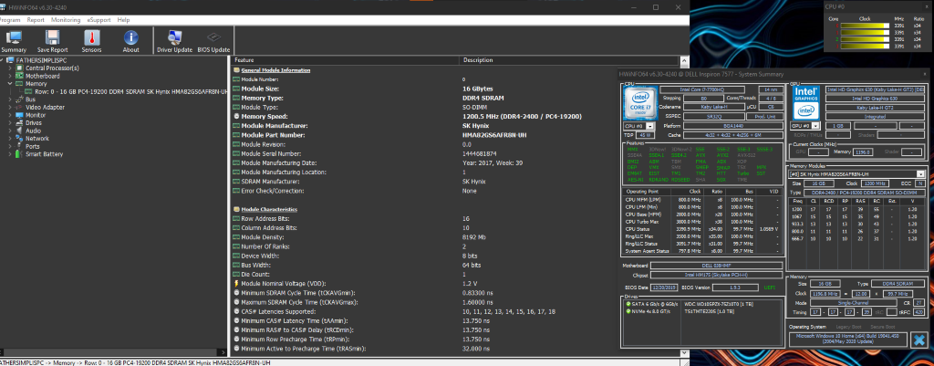

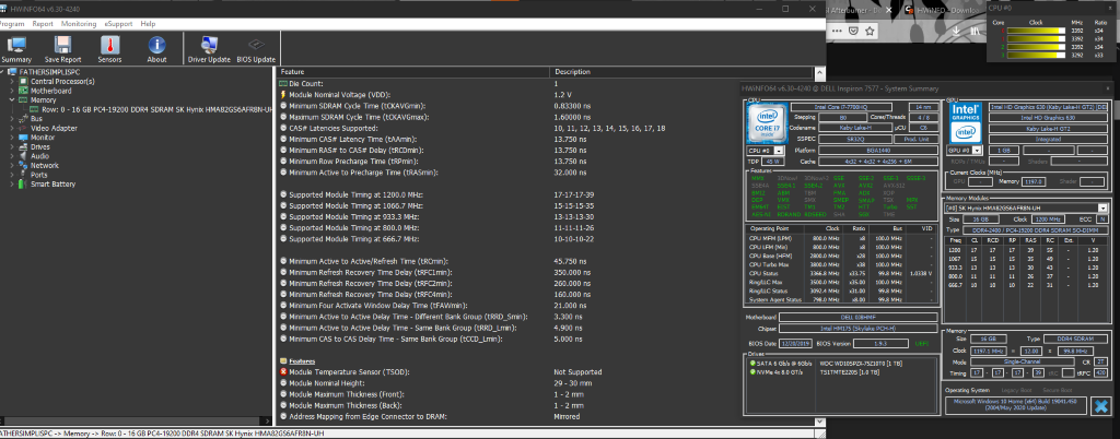

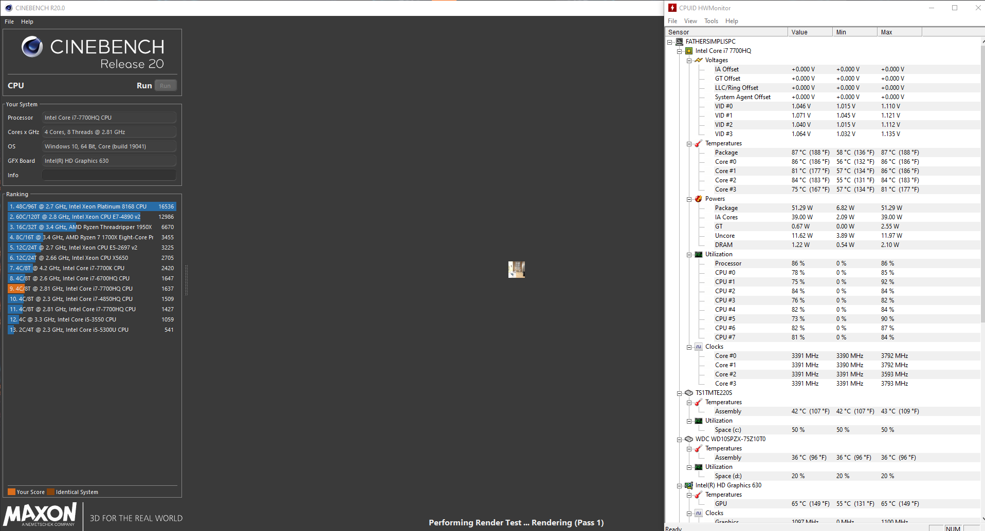

6. HWInfo:

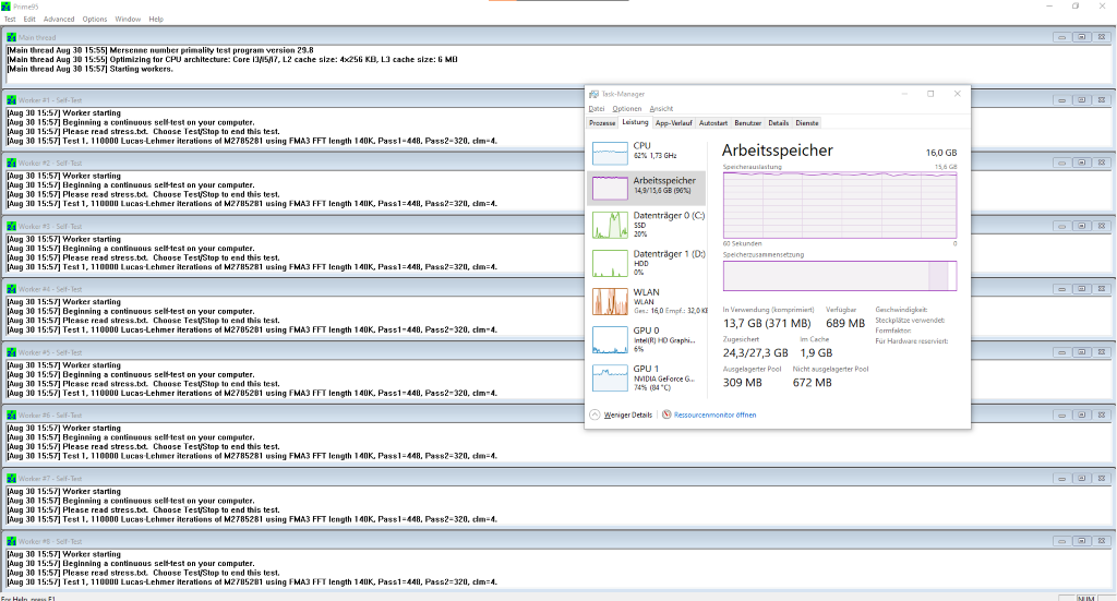

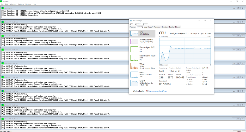

7. Prime 95 Test:
8. Aufgeschraubt und entstaubt. Jetzt erst einmal warten

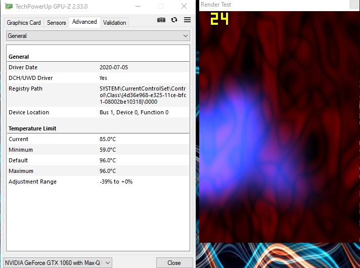

Deine Grafikkarte wird schon ordenlich heiß, wenn auch noch nicht unbedingt ZU heiß. CPU-Temperaturen kann man aber auf deinen Bldern nicht erkennen. Aber wenn die unter Prime nur 1,68 Ghz anlegt, dann ist die am throttlen. Also wahrscheinlich das genannte Hitzeproblem. Wundere mich aber, warum die dann nur auf 60% Auslastung steht.
Edit: Sind die Screens jetzt von vor dem Entstauben? Wieviel Staub war denn drauf?

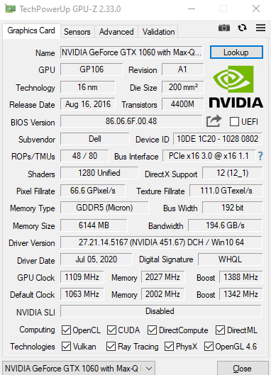

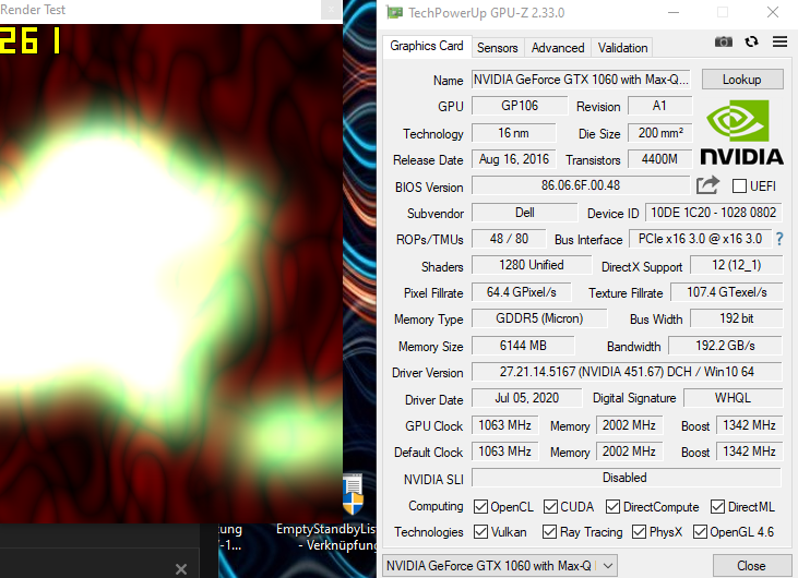

Der 1. Screenshot ist interessant, wenn Du das ? drückst. Das soll keine Leistung auf der Karte erzeugen oder uns irgendwelche Geschwindigkeiten zeigen, sondern ist nur dafür da, das wir sehen dass die Graka im 1. Slot steckt (da wo sie hingehört) und der Slot funktioniert.
So wie er jetzt ist, sehen wir nur das sich die Graka im Stromsparmodus befindet, aber nicht wie sie angebunden ist.

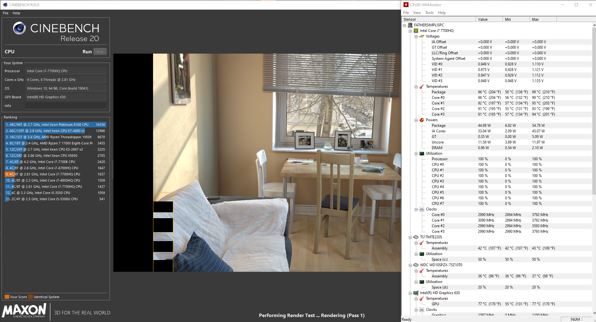

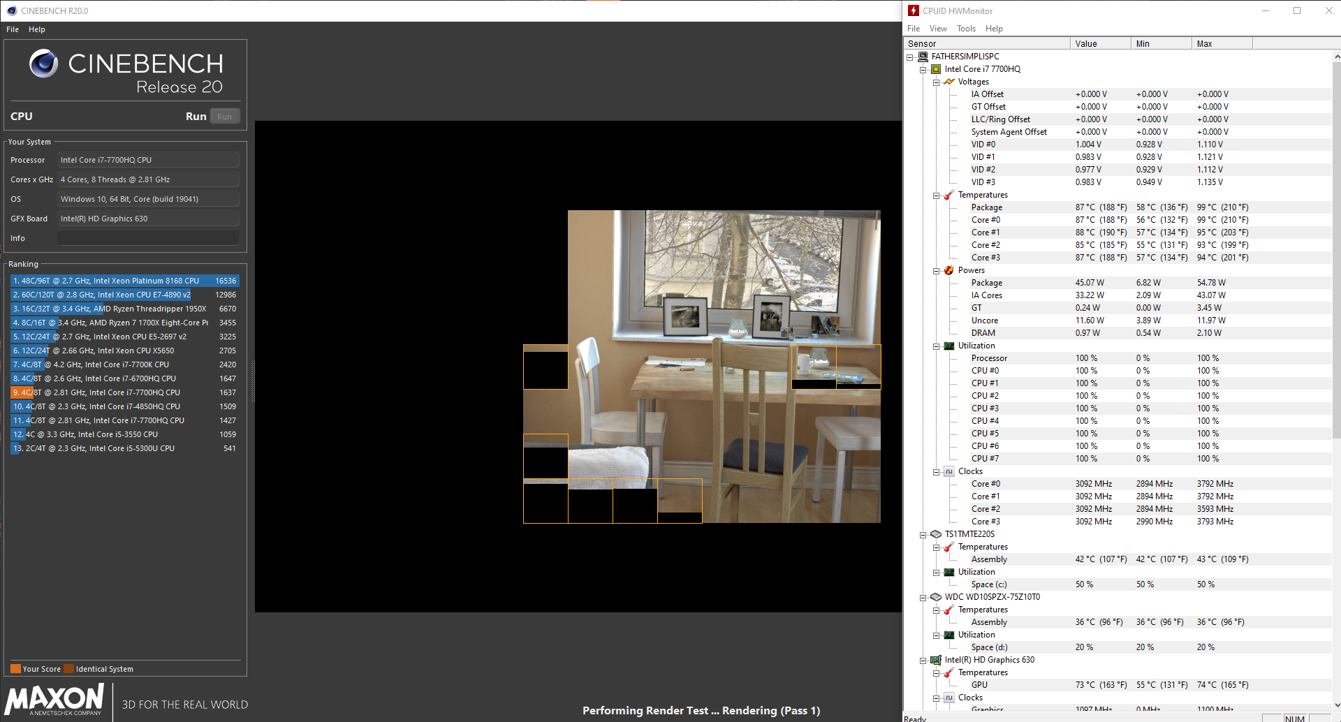

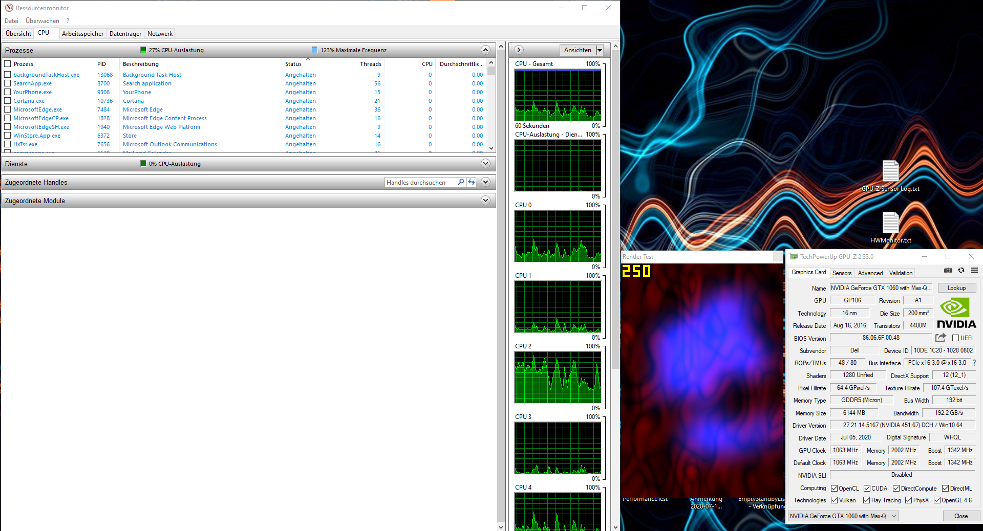

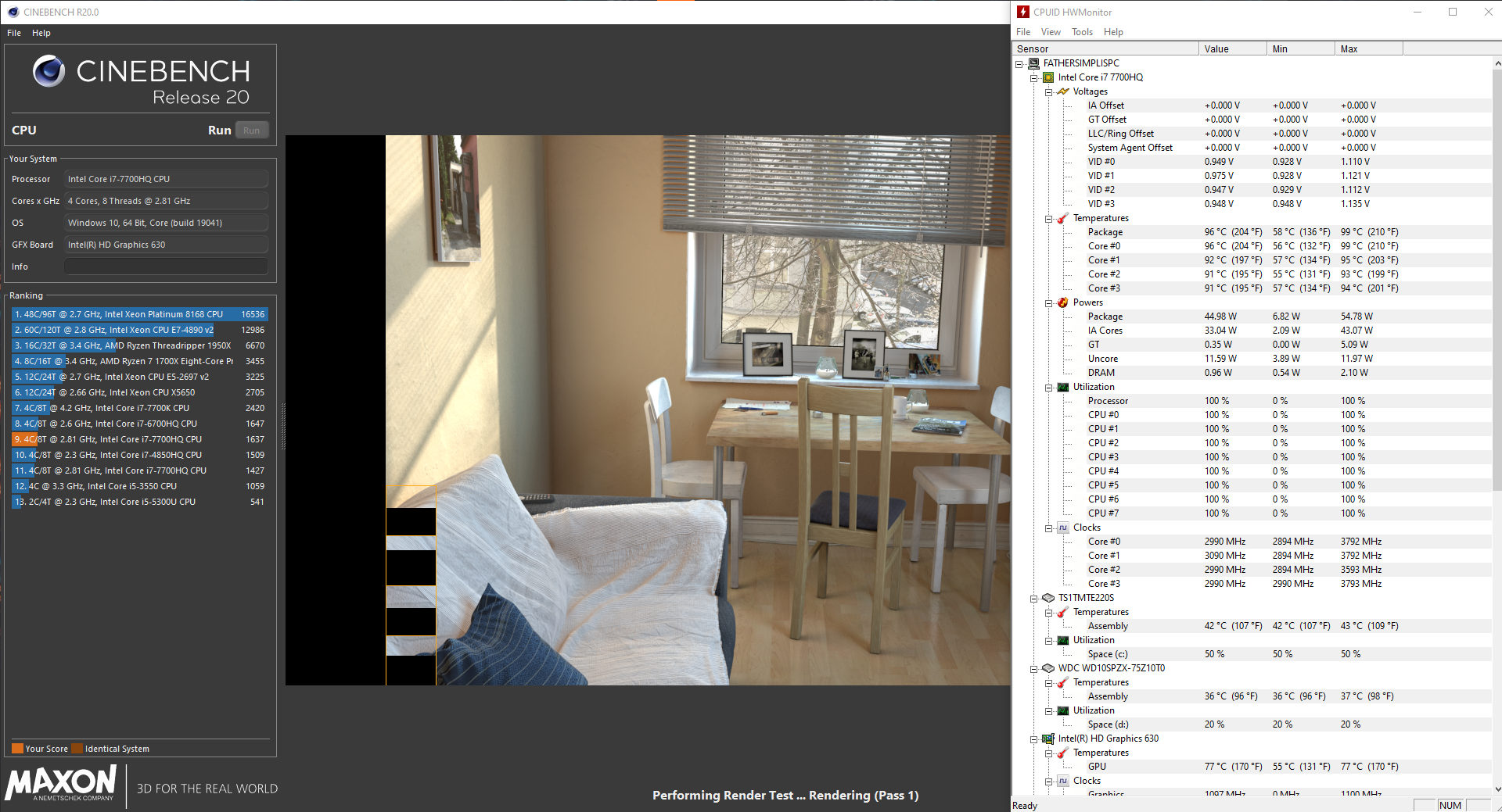

Der Prime-Test läuft nur auf der Häfte der vorhandenen Kerne? Oder warum arbeitet die andere Hälfte nicht? Ist das ein Speicher-Test, der den Speicher füllen soll? Das macht er^^

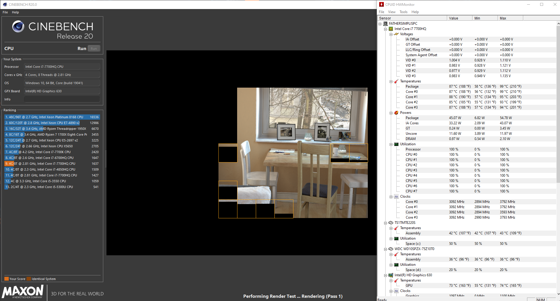

Gleichzeitig prime und Rendertest ist keine gute Idee. Solltest den Test ohne prime wiederholen, ob der Boosttakt gehalten wird. Sollte normal irgendwas zwischen 1350 und 1500 MHz liegen. Bei laufendem Test sollte aus @16 1.1 dann @16 3.0 werden auf der Main Seite von GPU-Z.
Die Karte liegt aber trotzdem fast durchgehend im Thermal Limit. Wobei keine Lüfterwerte sichtbar sind. Das Teil soll wohl auch irgendwie eine dB-abhängige Taktbegrenzung haben. Vielleicht throttelt die Karte ja, um "ruhig" zu bleiben. Ist eben auf Effizienz getrimmt.

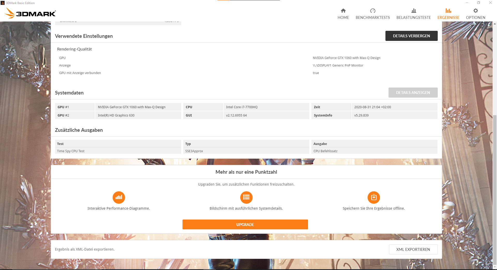

Wiederhole den Rendertest wie gesagt ohne CPU-Last. Einen Eindruck der Gaming Leistung vermittelt dann am besten ein Benchmark wie 3DMark(sollten um die 9250 bei Firestrike sein) und für CPU Cinebench(sollte etwa um die 730 Multi erreichen).
Langfristigere Belastungen können sich natürlich bei den Temperaturen erst später bemerkbar machen.

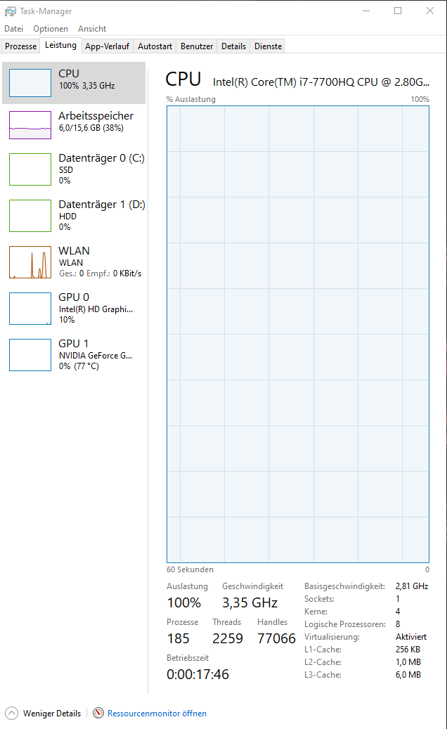

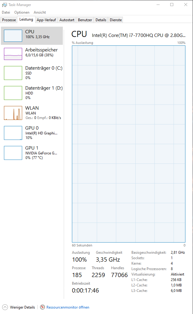

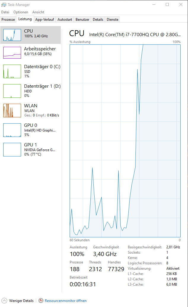

Die CPU hat vielleicht auch ein Problem. 1,73GHz und 60% Auslastung bei prime sind unrealistisch. Vielleicht aber auch nur ein verbugter Taskmanager. Bei HWiNFO sieht es ja (undeutlich) besser aus. Sieht sonst nach throttling durch Energielimitierung oder/und Temperaturlimit aus.
Würde ich noch mal prüfen(ohne Taskmanager) und beobachten z.B. mit HWiNFO/Sensoren statt Übersicht.
Kühlsystem prüfen/reinigen ist die erste Maßnahme der Wahl. Dazu wird man das Gerät aber wohl öffnen müssen.Vielleicht hilft ja auch schon das Absaugen der vorderen und hinteren Lüftungsgitter.
Eventuell hilft auch noch undervolten bei der Grafikkarte, wenn da was geht, falls die Karte sonst nicht kühler zu bekommen ist und Probleme macht.

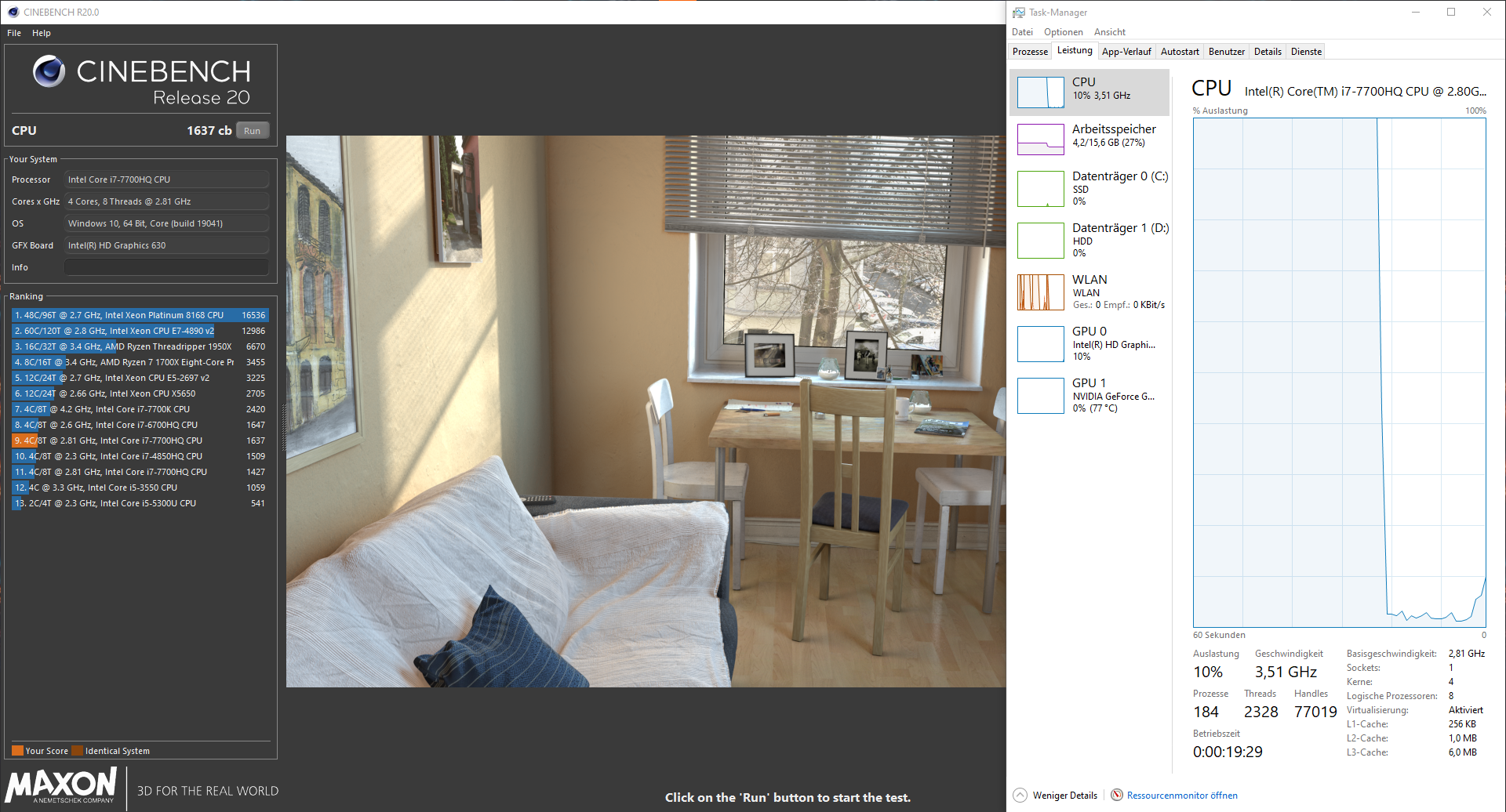

Also das sind die Ergebnisse.
Aber was sollen wir da rauslesen ohne die von dir erfragten Werte zu Temperaturen, Drehzahl und Auslastung?

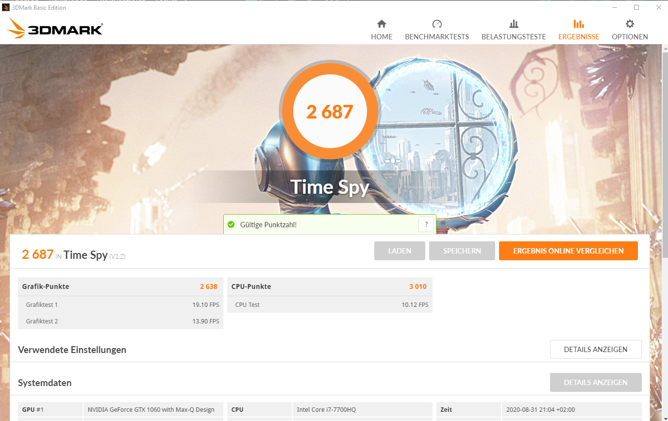

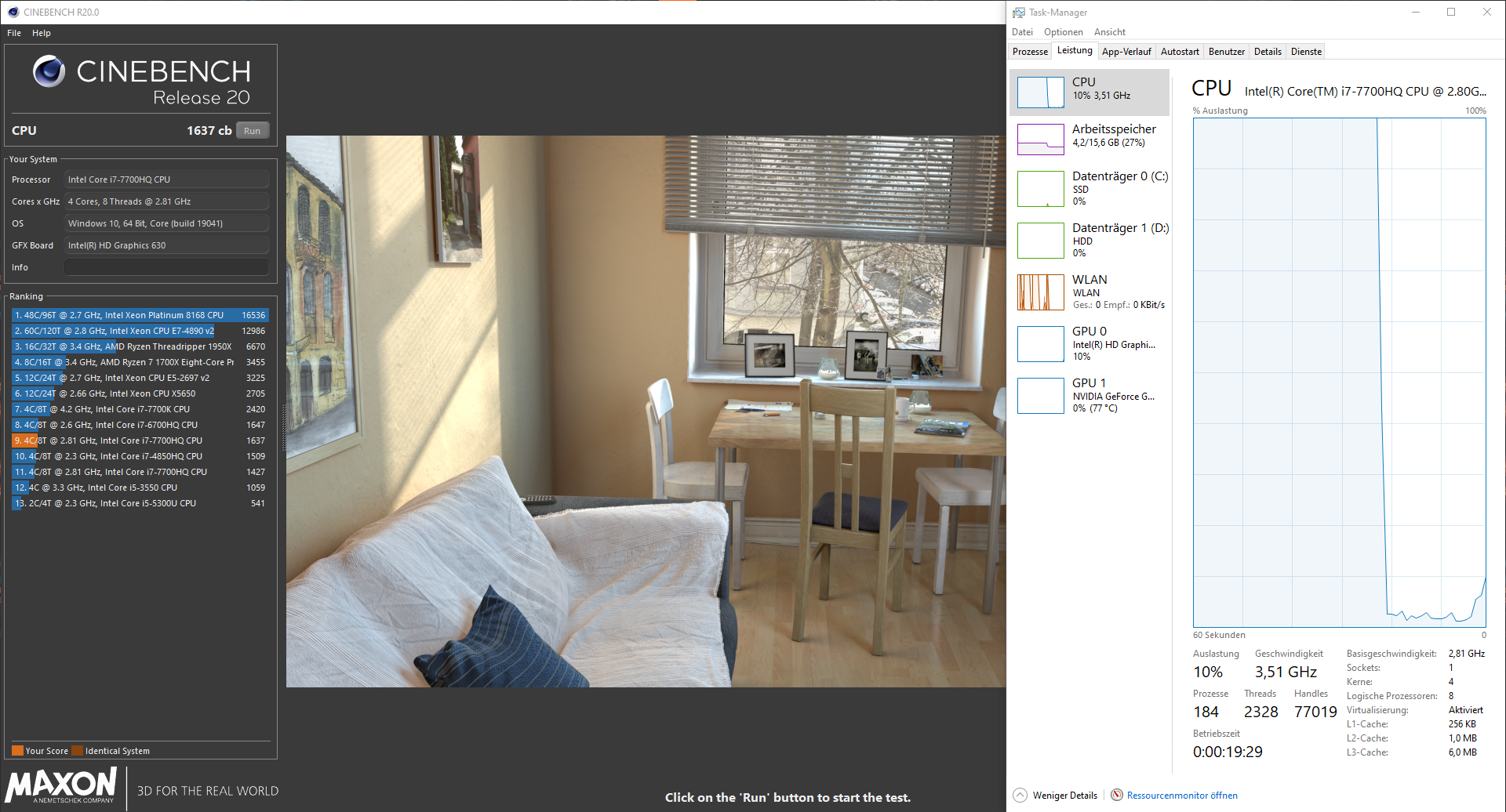

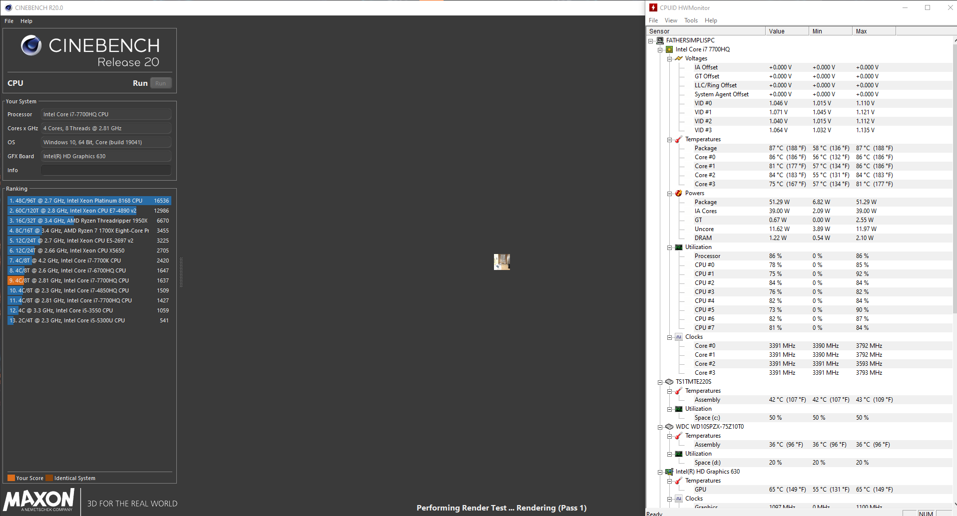

Hab die Tests ohne Prime gemacht:
Sieht doch ok aus, oder?

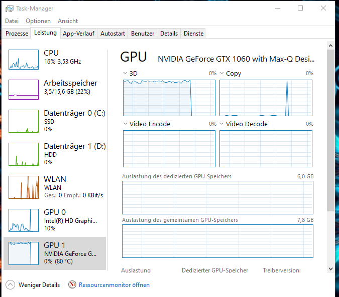

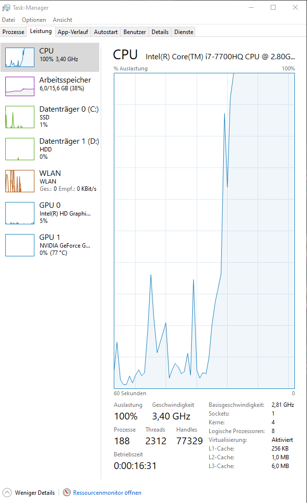

Soll ich also das Bild von der Leistung aus dem Taskmanager mit reinnehmen?
Sorry, das habe ich so nicht verstanden.
Anbindung der Karte ist gut. Danke dafür.
