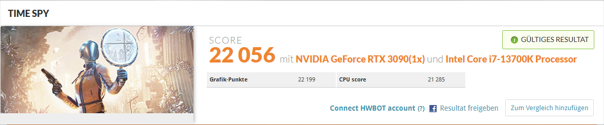

Mein Time Spy Score ist bei cpu 3164 und gpu 12617
Scheint mir deutlich zu wenig. Aber mit dem mageren Informationsgehalt deiner Beiträge ist es echt schwer Tipps zu geben.
Die 4070 Ti müsste das hier überbieten:
