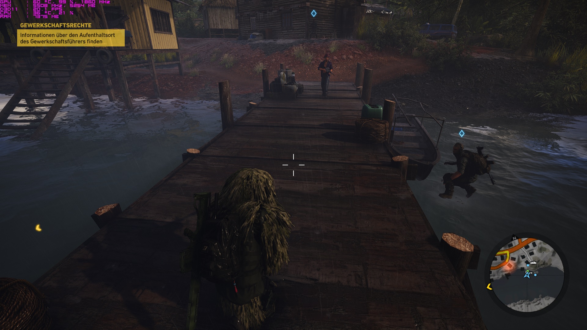

ich habe das gleiche Problem. Ich spiele Wildlands und wenn ich z.B. die Skalierung auf 2.00 stelle wird das Bild nach wenigen Minuten schwarz und ich muss den PC neu booten. Teamspeak geht bei dem schwarzen Bild weiterhin und ich kann mit den Leuten reden, bevor ich neu starte. Wenn ich mit der Geforce Experience Skalierung von 1.20 spiele, stürzt das Spiel nicht ab, aber auf einmal habe ich nur noch 10-2x fps und alles ruckelt.

Also das Netzteil ist nun verbaut. Bei Skalierung 2.00 kein Freeze mehr aber trotzdem auch mit den 1.20 Std. Settings Low FPS von 10-30 fps.
Weiß nun wirklich nicht was ich jetzt noch probieren soll.
Nach Reboot aktuell 60-80 fps auf Ultra Settings.... o_O
