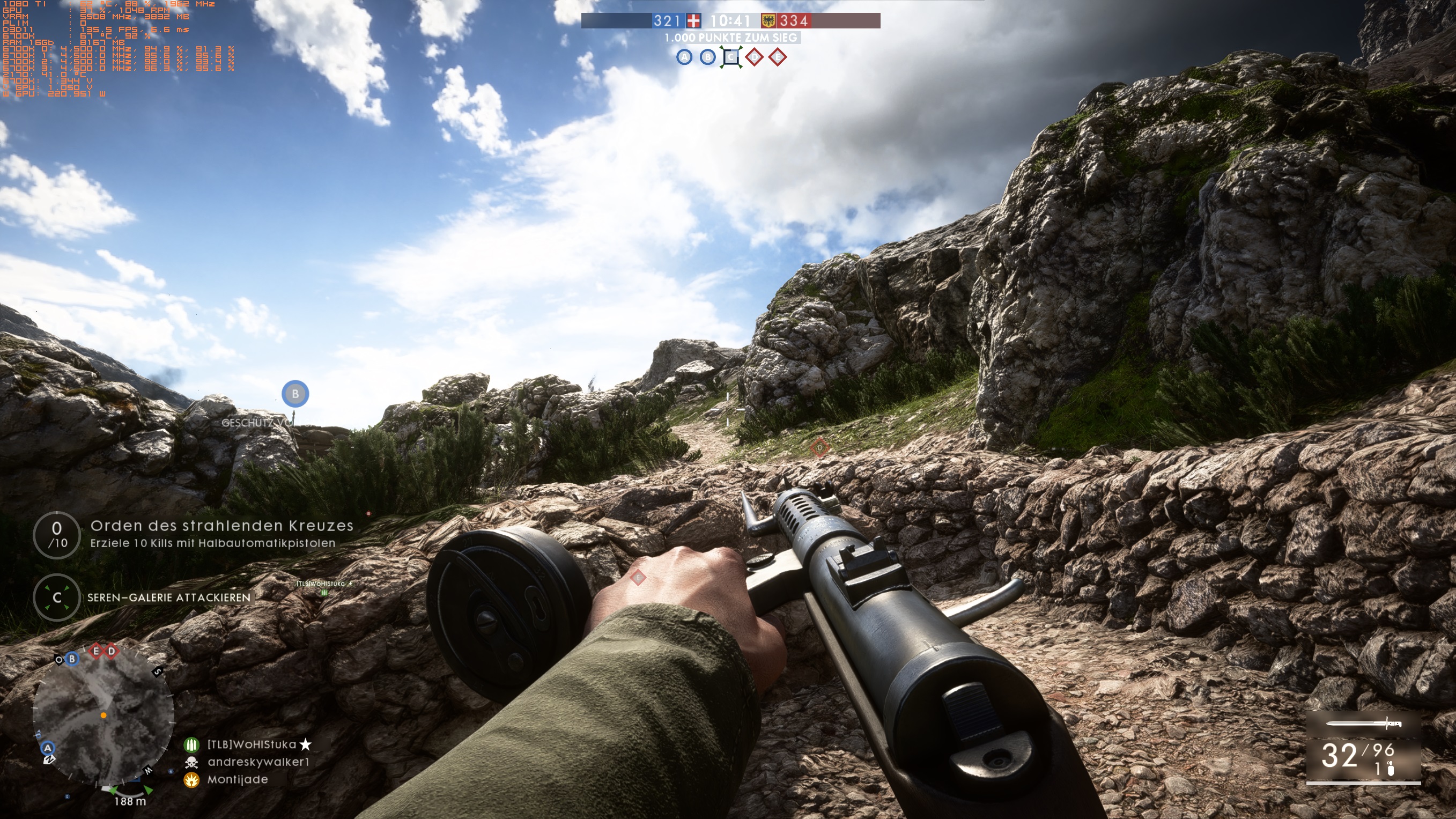

So hier das Video: https://youtu.be/QjYrrkVi1tU

So hier das zweite vllt da noch was interesanntes dabei! https://youtu.be/Wx4jfsKMDKw
Hier vllt auch mal am schluss drauf achten wegen dem PerfCapReason da steht dann ab und zu was wegen Pwr. und Pwr. VRel. hoffe man sieht es da habe es gesehen als ich nicht aufgenommen hatte!

Im ersten Video sieht man, dass die CPU nicht durchgängig ihren Takt hält. Da sacken immer wieder 2 Kerne auf 800Mhz ab. Im zweiten Video wird die Karte durchgängig durch Vrel limitiert, also von der zulässigen Spannung. Das bedeutet lediglich, dass die Karte höher takten könnte, wenn du die Spannung erhöhst.
Ich würde erst einmal sämtliches OC rausnehmen und dann nochmal testen.

Ich habe mir gerade nochmal das erste Video angesehen. Finde es etwas verwunderlich, dass die iGPU der CPU belastet wird.
Eventuell 2. Bildschirm^^
Korrekt!
