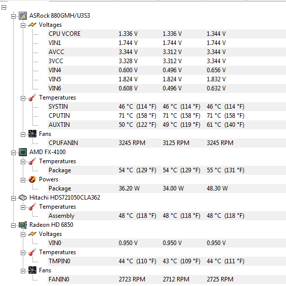

Screen von Temp.:
Ist der Screenshot unter Last oder Idle enstanden?
Und deine Hardware hast du auch noch nicht gepostet.
Ausgehend von der Temperatur der Graka ist der Screenshot im idle entstanden und da ist eine CPU Temperatur von 71°C schon nicht optimal und auch 48°C bei einer HDD ist zu viel.
Da ist es dann auch kein Wunder wenn der Rechner nach 5-10 Minuten richtig heiß ist und sich erstmal runteraktet -> FPS Einbruch.

Laut dem Screenshot ist kein einziger Gehäuselüfter vorhanden, es sei denn die sind direkt am Netzteil angeschlossen.
Mich würde daher mal dein Gehäuse und die Anzahl der Gehäuselüfter interessieren, ansonsten könntest du den CPU Kühler mal mit neuer Wärmeleitpaste versorgen.

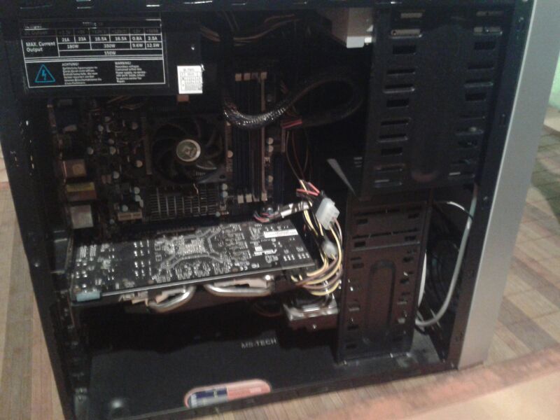

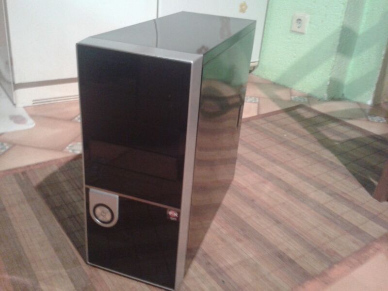

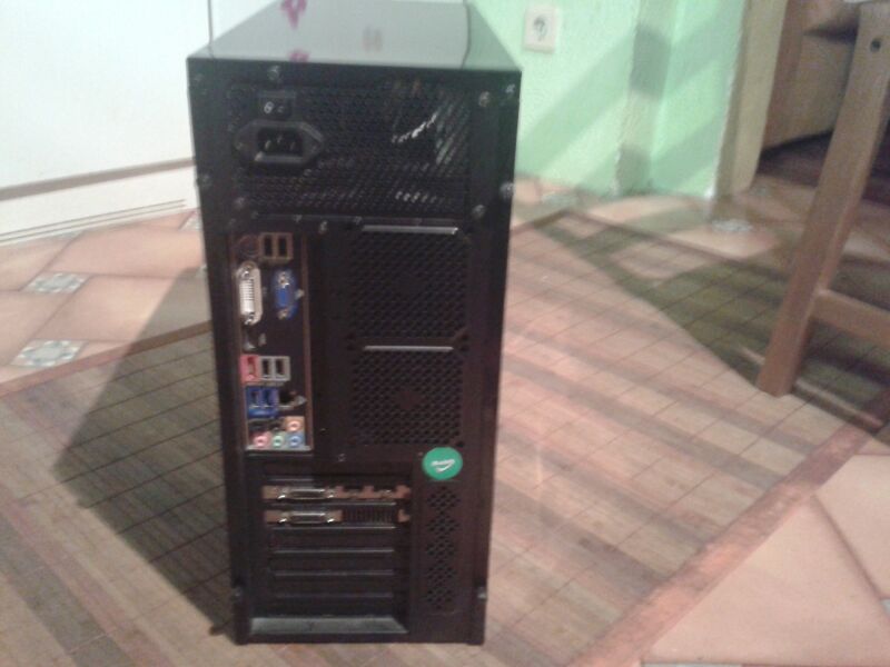

Entweder du suchst die Bezeichnung deines Gehäuses raus und postest die hier oder du machst ein paar Bilder. Wenn du Bilder machst aber bitte auch vom inneren.
Und bei den Gehäuselüftern reicht es mir erstmal wenn du die Anzahl und die Position(oben, unten, vorne, hinten) postest.
Wenn du nicht weißt wie man die Wärmleitpaste des CPU-Kühlers erneutert, solltest du das evtl. gleich einem Fachmann überlassen, denn dazu muss der komplette Kühler ausgebaut ,die CPU gereinigt und Wärmeleitpaste in der richitigen Menge benutzt werden.
Aber bevor du etwas machst, post mir erstmal alles über dein Gehäuse.
Ok, die Anzahl aller Lüfter sind 3. Einer unter'm Netzteil, unter der GraKa & noch einer.
Screen mach ich morgen.
Habe es doch noch geschafft @ruw: :)
Wenn das Gehäuse kein einzigen Lüfter hat, dann schmort die CPU auch mit nem neuen Kühler im eignen Saft. Besorge Dir 2 Lüfter fürs Heck, die sehen aus wie 92mm oder 80mm, und einen für vorn. Dann bleiben die Festplatten kühl und Du hast eine Entlüftung nach hinten.
