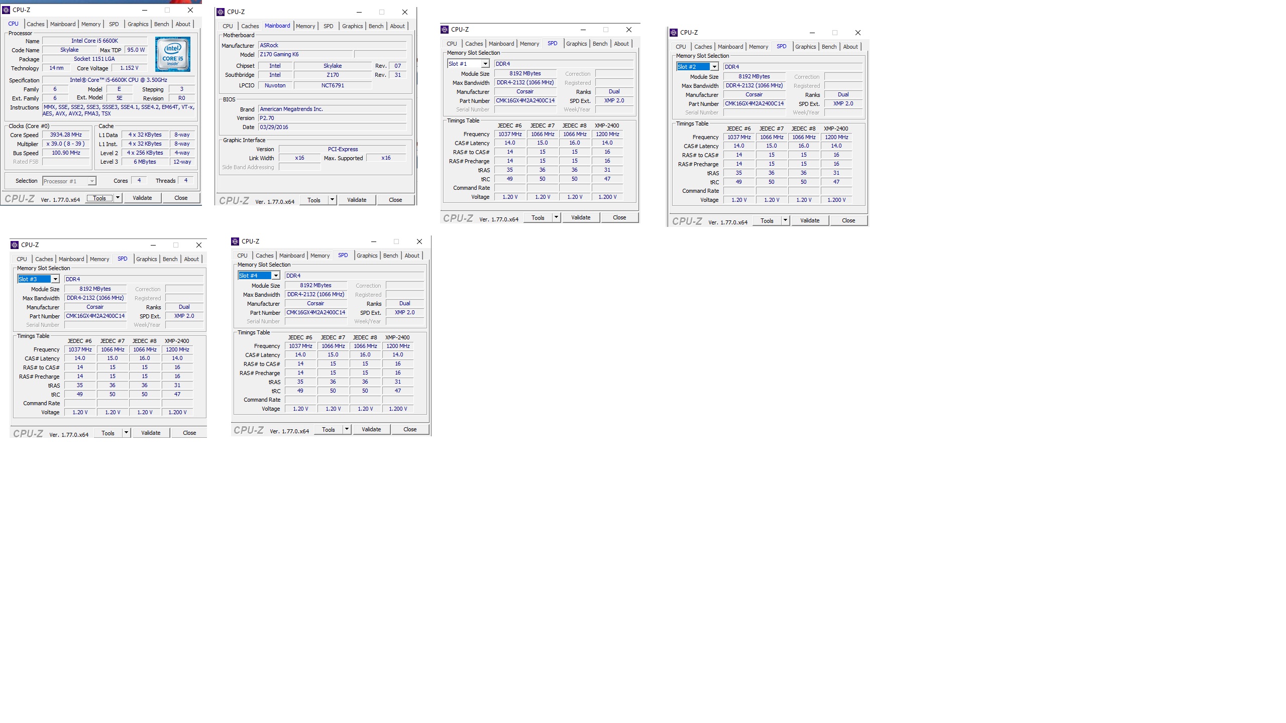

@emeraldmine hier das bild
Das Problem wie geschrieben liegt er seid kurzem vor. Mainboard CPU ist schon über einem Jahr alt. Graka ist einer der erste gewesen ,also sicher auch schon 2-3 monate alt.
schaust im BIOS Unter:
OC Tweaker Screen
DRAM Configuration
DRAM Tweaker
DRAM Timing Configuration
Load XMP Setting
Und schaltest auf DDR4-2400 Mhz. Beim Beenden des BIOS speichern nicht vergessen.
