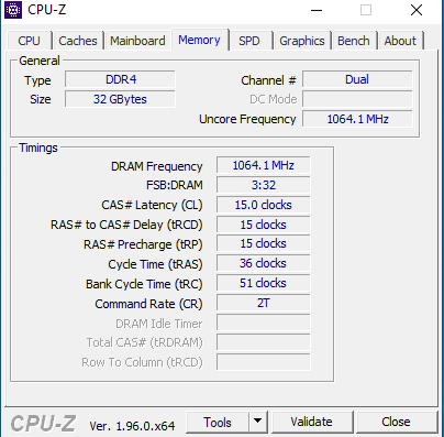

Lad dir CPU-Z herunter, dann geh auf den Reiter Memory und guck welcher Takt dort angezeigt wird.
DRAM Frequenz.
Bzw mach ein Bild vom Memory und SPD Reiter und stell es hier rein. Wir sagen dir dann schon was Sache ist.

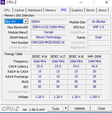

@minupren:
CPU-Z runterladen, screenshots von "Memory" und "SPD" (mit nem slot in dem auch RAM steckt) machen und die hier posten.

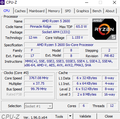

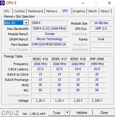

Hier sind die Screenshots von CPU Z
Dein Ram läuft nicht mit voller Geschwindigkeit. Im BIOS kannst du XMP aktivieren, dann sollte das erste große Problem schon mal behoben sein. - Ist aber glaube ich in dem oben verlinkten Videos auch enthalten.

@minupren: wie läuft dein RAM jetzt? immer noch 2133 oder 2933/3000?

Du hast RAM der 3000Mhz kann, aber aktuell nur auf 2132Mhz läuft - das ist für Warzone schon ein spürbarer Unterschied.
Im Bios musst du dafür das XMP aktivieren. Gibt aber 1000 Videos zu auf YouTube. Guck dir vielleicht ein über Asus Mainboards an, dann sieht es für dich gleich aus und sollte einfach "nachzumachen" sein.

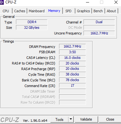

Das sind die neuen Werte

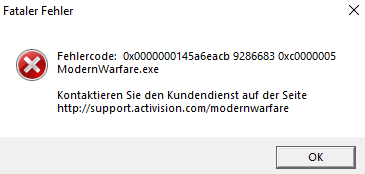

Jetzt stützt das Spiel immer ab :(

dann hast du ein falsches XMP Profil genommen.
was genau hast du eingestellt?
es startet normal und dann kommt das
das ist nicht die Antwort auf die Frage
