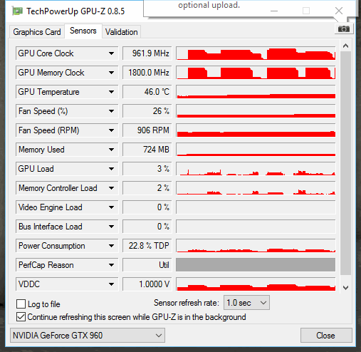

Dadurch habe ich herausgefunden das die GPU während eines Benchmarks und Stress Tests normal und gleichmäßig auf Höchstleistung funktioniert aber beim Spielen eines Spiels die Taktraten oft einbrechen.
Die Werte während des Spielens.

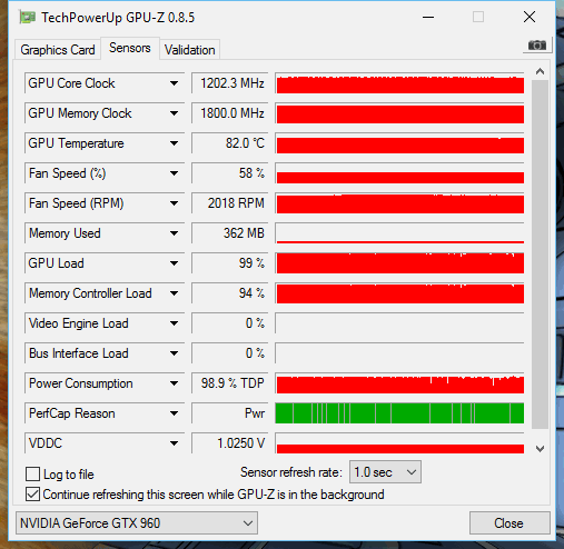

Die Werte während des FurMark Benchmarks bzw. Stress Tests.

Daraufhin ist mir aufgefallen das im Vergleich mit dem Benchmark Test einige andere Werte sehr viel niedriger sind.
(GPU Load, Memory Controller Load, Power Consumption, GPU Temperature)

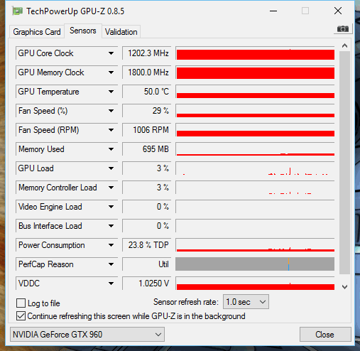

Die neuen Werte während des Spielens.
Vermutlich sind die unterschiede in den Werten damit zu erklären das der Benchmark die GPU ans Limit bringen SOLL, dennoch finde ich es komisch das sie während des Spielens so niedrig sind und vermutlich die FPS Probleme verursachen.

@ Vorredner also sorry 3 % GPU load bei einem Spiel weist nicht darauf hin das der TE ein CPU Limit hat ... da stimmt Treibertechnisch was nicht.
eine GPU-load im unteren einstelligen prozentbereich bei gleichzeitig vollem takt kommt mir äußerst ungewöhnlich vor.

wir sind bei 24 % von TDP also die Karte rennt nicht richtig ...
im Benchmark geht sie aber auf 100 % rauf ... also muss etwas dazwischen nicht so klappen.

Beim Benchmark 78°C-82°C Beim Spielen 50°C - 60°C ohne programme 48°C
Übrigens ich weiß nicht in wie fern es eine Rolle spielt aber nur um Sicher zu gehen schreibe ich es falls ihr es nicht in den Screens erkennen konntet:Während des Benchmarks zeigt der Reiter "PerfCap Reason" von GPU-Z "Pwr" oder "Pwn" es ist abgeschnitten ich weiß es nicht genau und einen grünen Balken aber während des Spielens oder ohne Programme ist es grau und zeigt "Util" und einen grauen Balken an.
