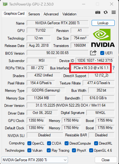

Auch wenn ein 2700X keine Rakete ist, sind 10 FPS weniger und nur 30% GPU-Auslastung merkwürdig.
Ich würde erst mal kontrollieren ob die 3090Ti richtig im PCIe-Slot steckt.
Vor kurzem war hier jemand, bei dem die Karte nicht richtig im Slot steckte und nur mit 2 Lanes angebunden war. https://www.computerbase.de/forum/t...llation-von-soundkarte.2088747/#post-26979140
Das passiert auch oft, wenn man die Karte festschraubt. Die wird dann leicht aus dem Slot gezogen ohne dass man das bemerkt. Dann ist nichts mehr mit vollen 16 Lanes und die Leistung fehlt.
Das kann man ganz leicht mit GPU-Z checken. Kostet nichts, außer ein paar Sekunden.
Wenn dort keine 16 Lanes angezeigt werden, steckt die Karte nicht richtig im Slot.
Reaktionen: Katusch und Geringverdiener
