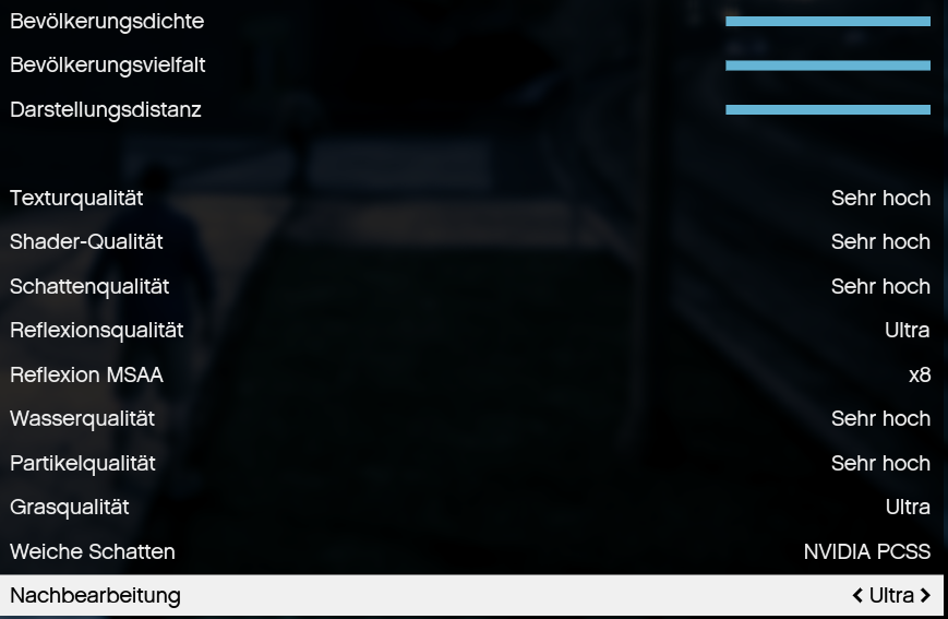

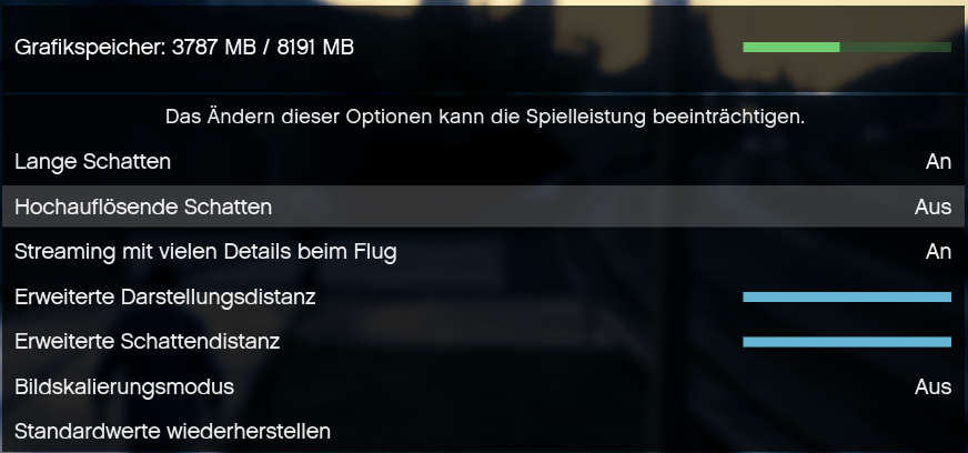

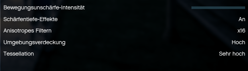

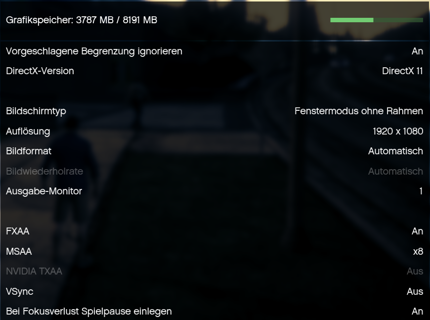

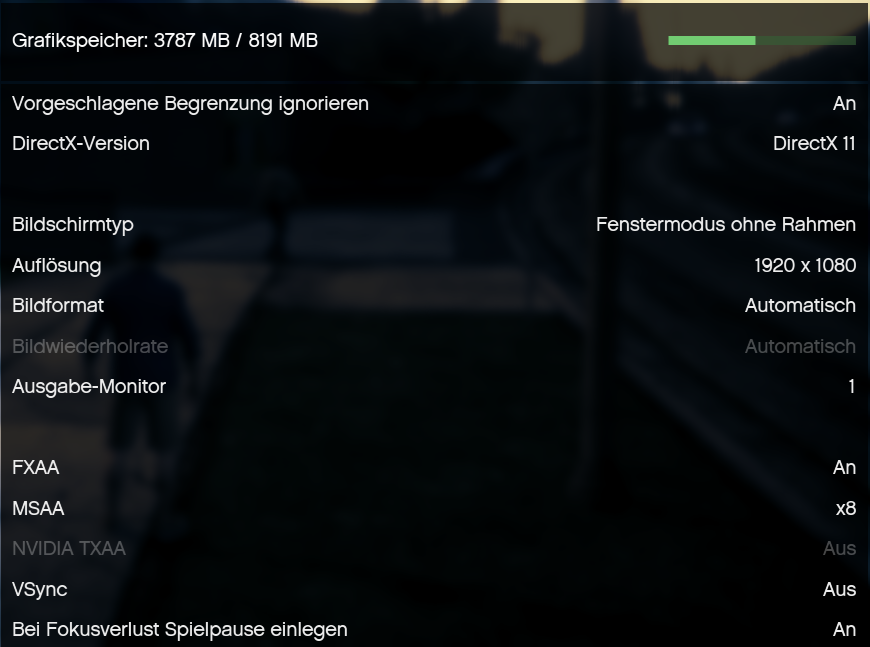

Welche Auflösung ist eingestellt?
Hast du Anti Aliasing aktiviert und wie Hoch?
Hast du die Auflösungsskalierung aktiviert?
Die "Grasqualität" in den Optionen auf den kleinsten Wert zu reduzieren bewirkt bereits Wunder

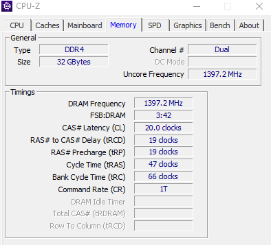

Den RAM würde ich austauschen, Ryzen mit 2133 DDR4 ist für die Tonne.
Und der Schrottram mit den Timings erst recht.
Reaktionen: JackTheRippchen und Schnitz
iTzSkillShots schrieb:
Ich bekomme mit diesem Setup zwischen 55-80 FPS in GTA V (1080P) auf den höchsten Einstellungen.
mit wirklich höchsten settings wären es eher so ~30fps.
8xMSAA frisst auch richtig viel leistung. auslastung der graka? RAM ist, wie schon angesprochen, im CPU-limit ne richtige bremse und war grundsätzlich kein guter kauf. in welchen slots steckt der?

Ich will nicht behaupten das der Ram unwichtig ist, aber GTA V macht keine Meilensprünge mit schnellerem Ram
(FullHd max Details + 8AA) sollte deine GPU drüber lachen
stelle mal bitte die "Grasqualität" auf minimum und teste nocheinmal

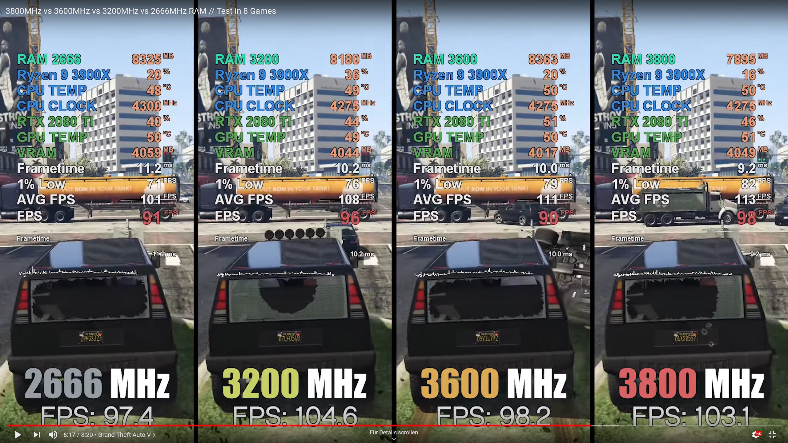

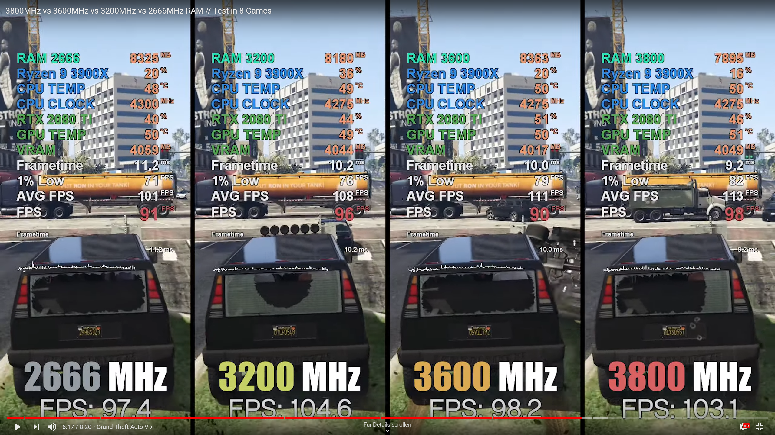

Je nach Szene bis zu 20 FPS unterschied 2133<>3200:
Das Testsys im Video:
AMD Ryzen 7 2700x OC 4.2Ghz Gigabyte X470 AORUS ULTRA GAMING GeForce RTX 2080 OC 8Gb RAM G.Skill DDR4 2x8GB 2133MHz CL12 3200MHz CL16 4000MHz CL19
Reaktionen: Philanthrop
Lade beim RAM doch mal das XMP Profil und stelle dann die MHz 1-2 Stufen unter die 3000MHz. Funktioniert meistens ganz gut. Somit ist da schon etwas mehr Performance drin.
Hast du im Spiel eine andere Auflösung eingestellt, also irgendwo einen Teiler gesetzt damit das Spiel in höherer Auflösung rendert? Da geht natürlich auch Leistung verloren.
Es bringt minimal etwas. Jetzt läuft es zwischen 60 - 90FPS

Ich hab den RAM jetzt auf 2800Mhz stabil zum laufen gebracht. Wirklicher unterschied ist aber nicht zu merken.
