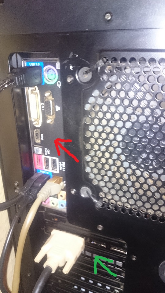

Hinten am pc kannst du es erkennen ob der Monitor am Mainboard oben oder unten an der G.k. angeschlossen ist.
Im Taskmanager siehst du welche Prozesse laufen und wie viel sie verbrauchen(str links + Alt + Entf).
Im Taskmanager kannst du auf den Ressourcenmonitor zugreifen unter Leistung.
Müsste in etwas so bei dir ausschauen.
Grün,da sollte der Monitor dranne hängen (Graka)
Rot,wäre dann das Board.

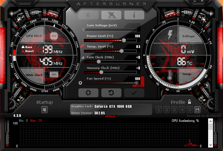

Schick mal n Screenshot von Afterburner...da sieht man dann auch Taktraten von CPU und GPU!
Habs gerade mal überprüft und der Monitor steckt in der GraKa (wenn ich nicht völlig blöd bin).
Habe auch nachgeschaut, ob eventuell andere Programme die Leistung schlucken, da fällt eigentlich nicht wirklich etwas auf, teilweise nur das Antivirus-System mit ca. 1,5 % Auslastung.
Hier sind mal ein paar Screenshots:
Die Daten vor dem Start von BF4
Die Daten, nach dem BF4 gestartet wurde (noch nicht ingame, noch in der Lobby)

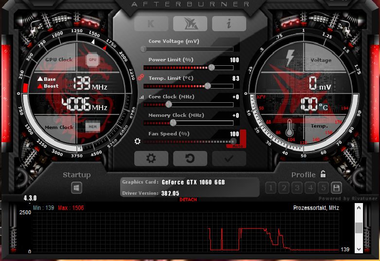

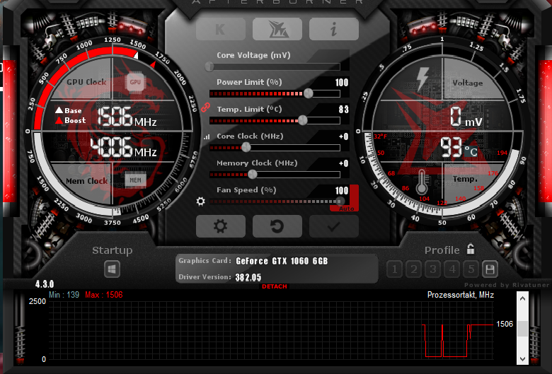

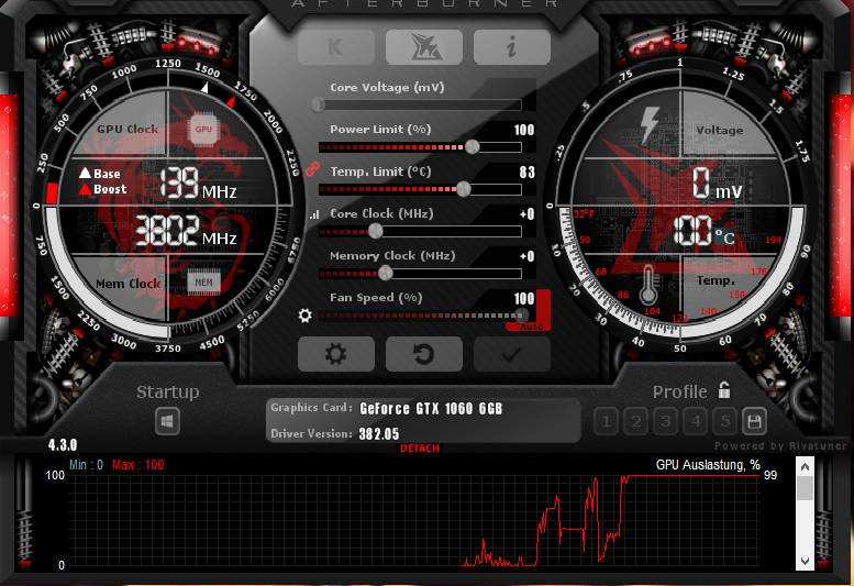

Hier die Daten ingame auf einem vollen Server
Ultra-settings und 1920x1080
Deine GPU Temperatur ist wie bereits gesagt einfach viel zu hoch, daher der Leistungsverlust durch runtertakten. Temp Limit ist bei 83° du bist bei 100 .....
