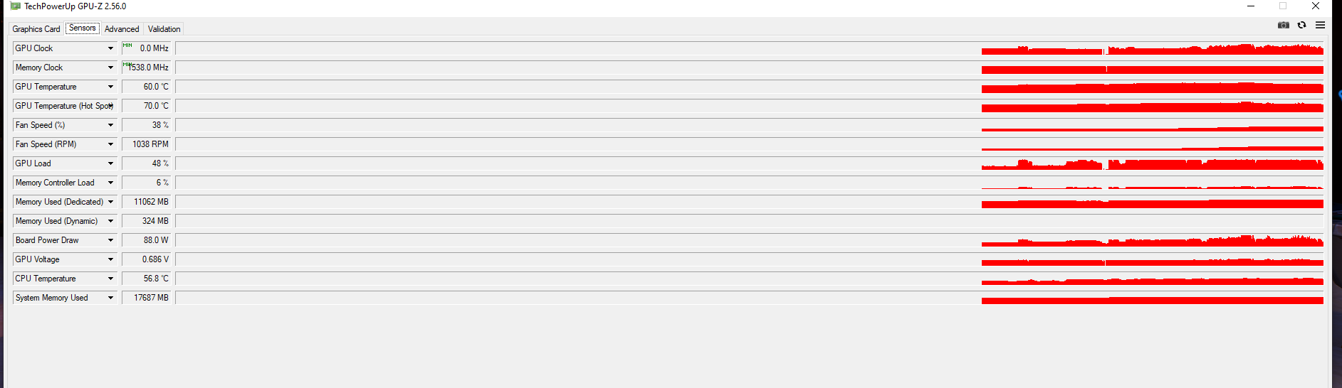

Ich würde gern versuchen die Framedrops genauer anzusehen.
Dazu in GPU-Z, GPU Clock, Lowest Reading einstellen. dann Spiel starten und kurz nach dem die FPS gedropt ist
ein Screenshot machen und wieder posten.
Ja, man kann sehen, GPU Load geht auf Null und auch GPU Clock.

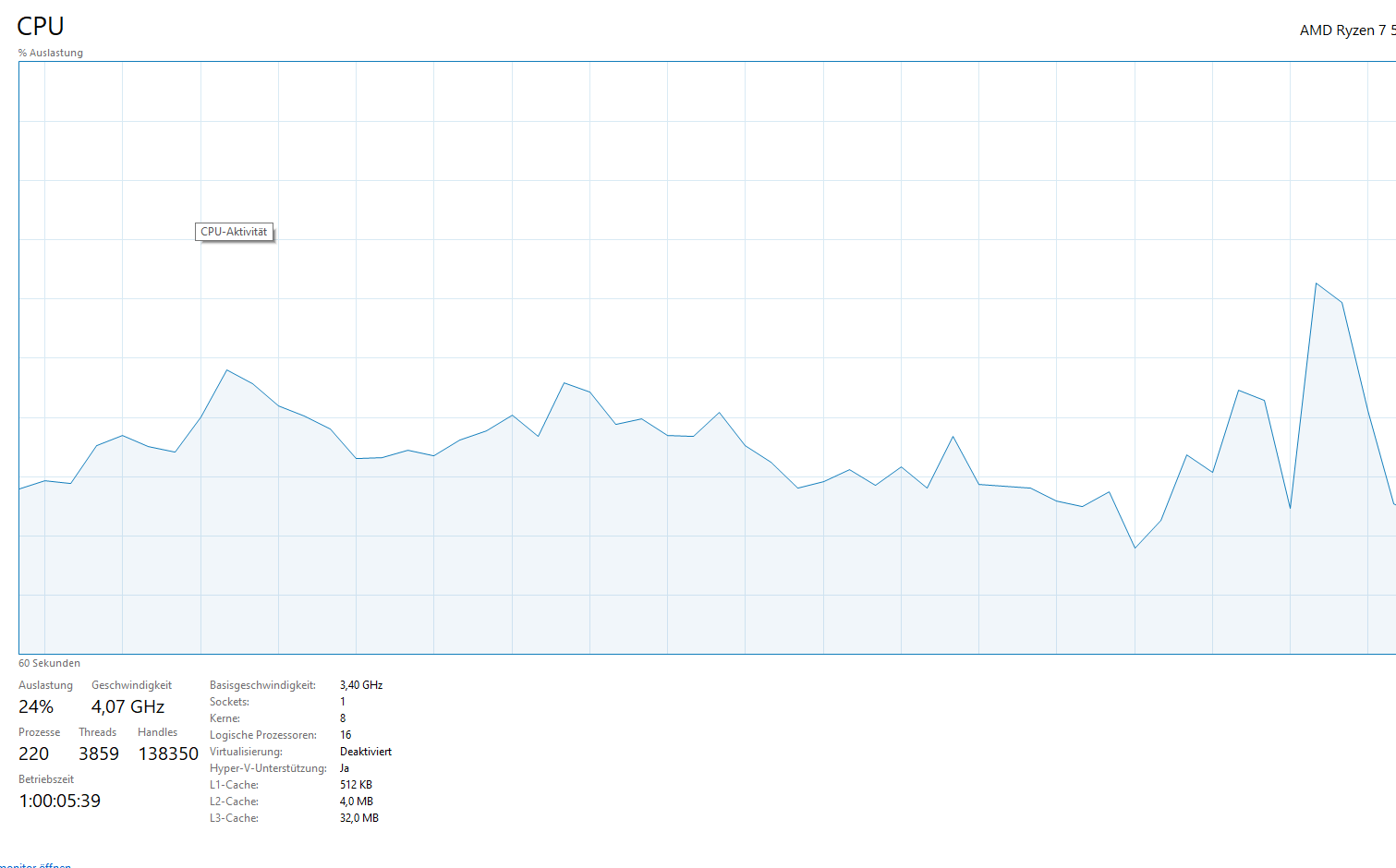

Jetz schaun wir mal deinen Prozessor an was der da macht.
Hast du schon mal nachgesehen wie es mit der Prozessorauslastung aussieht? (Taskmanager Leistung)

Habe gerade gesehen das bei dir auch die GPU Spannung auf Null geht !?
Ich würde zunächst noch mal schauen ob die Stecker vom NT zur Grafikkarte richtig sitzen, auch ob die Grafikkarte richtig sitzt.
Für mich sieht das nach einem Problem mit der Spannungsversorgung aus.
