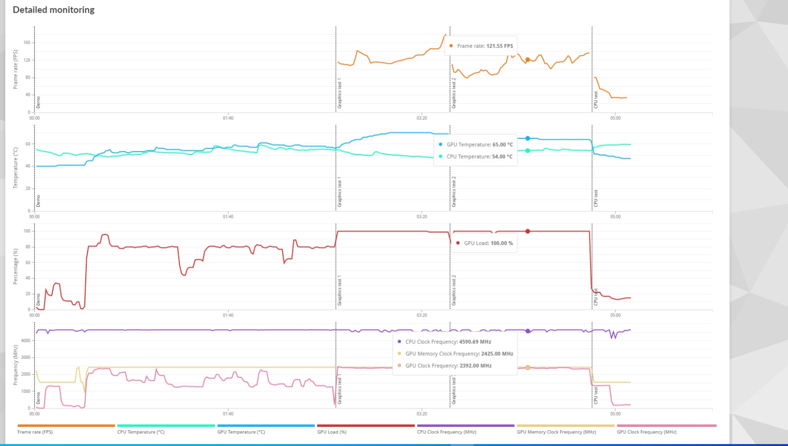

3D test.
(laut den test funktioniert alles, aber iwie merke ich nichts davon)

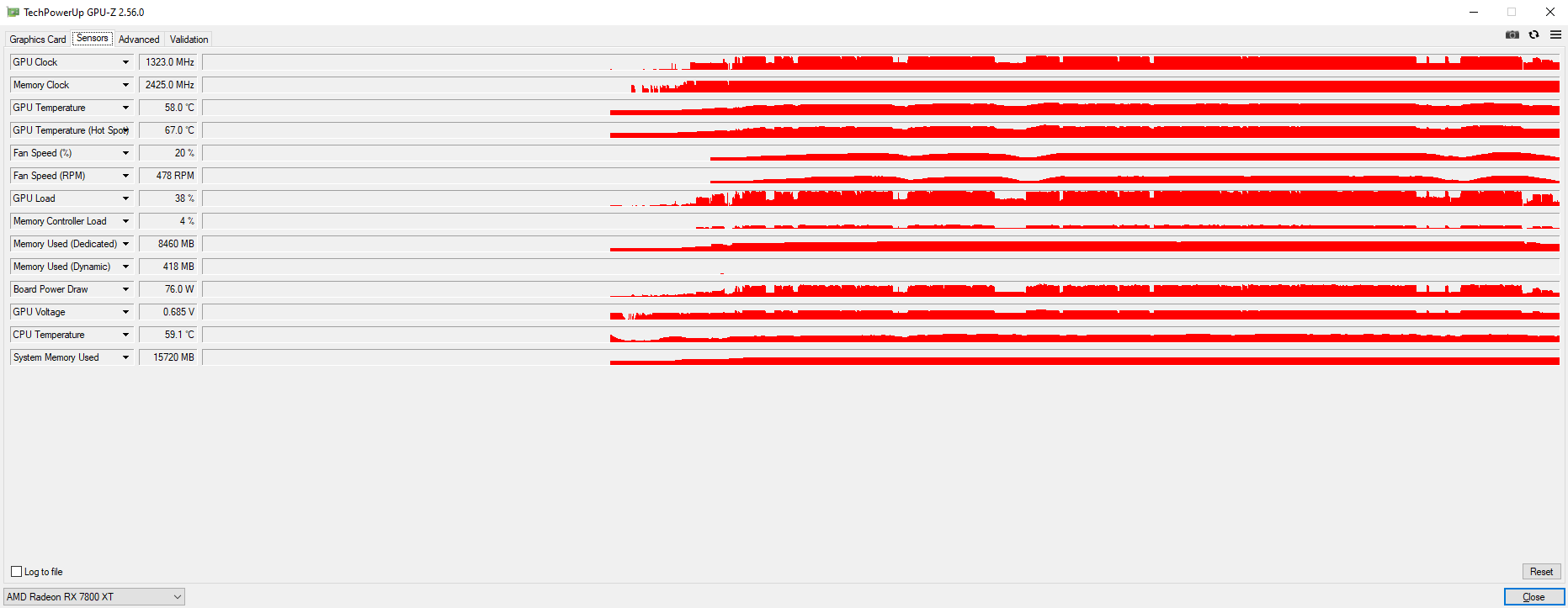

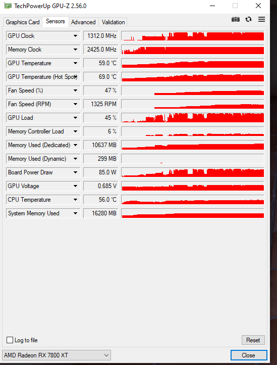

Hast du GPU-Z Installiert?
Damit solltest du deine Framedrops sehen können!

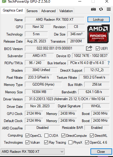

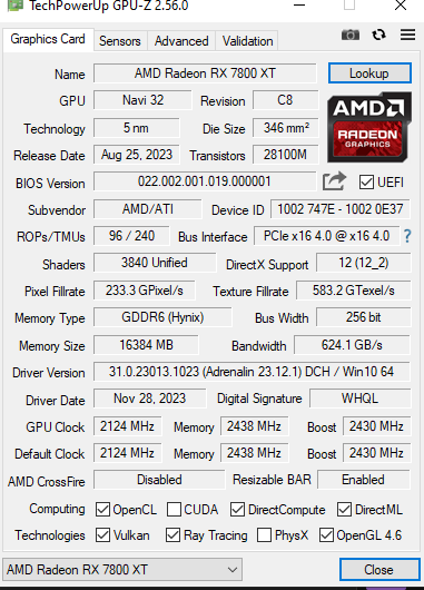

Hast du SAM (rBar) aktiviert?
Ich habe mir extra alles Installiert, alles angestellt was ich finden konnte.
Eigentlich sollte der pc ohne probleme funktionieren, aber keiner findet den fehler.

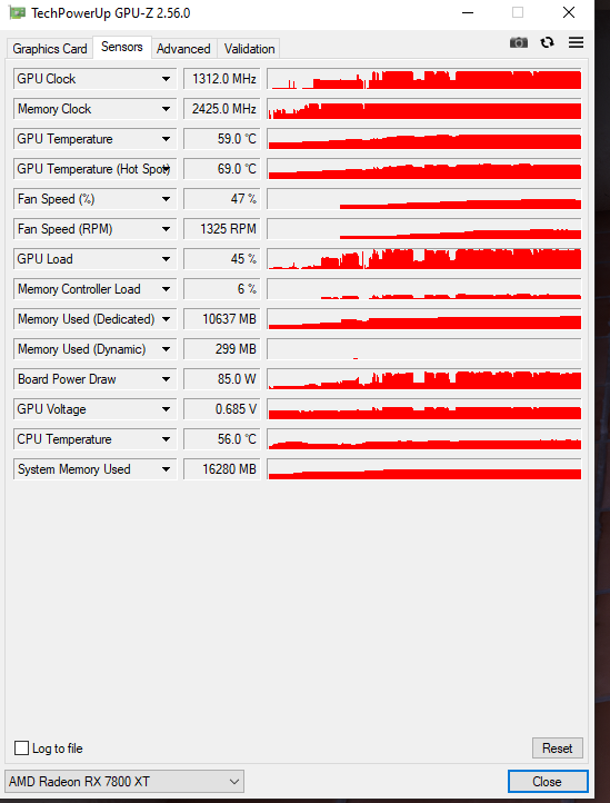

Gehe auf dem Reiter "Sensoren"
Ziehe das Bild etwas größer.
Starte dein Spiel für ein paar Minuten.
Dann mache einen Screenshot und poste das hier.
Ok, du hast das Fenster horizontal nicht verrößert, ist aber im Moment nicht so wichtig.

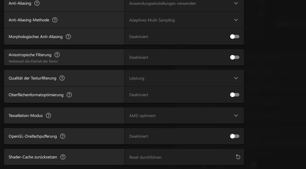

Hast du in Adrenalin irgendwelche Einstellungen gemacht ?

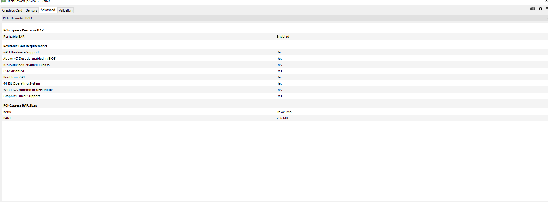

Gehe mal auf den Reiter Advanced, dann auf PCIe Resizable BAR und Poste das dann hier.
Was ich in soweit sehen kann, die Graka tut was sie soll und SAM ist auch aktiviert.
In Adrenalin verwende ich i.d.R immer AntiLag, ansonsten nichts.

vllt hilft das ja etwas, aber soweit ist hier nicht eingestellt :)
OK, das sind die Globalen Adrenalineinstellungen. Du kannst aber für jedes Spiel separat Einstellungen vornehmen. Ist dir klar?
