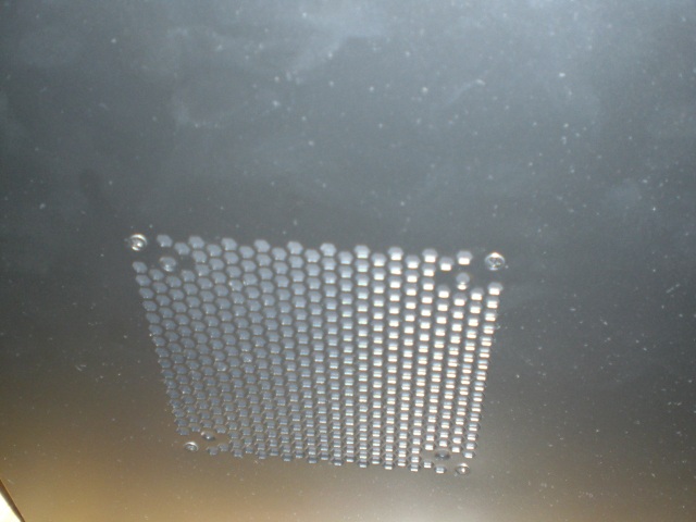

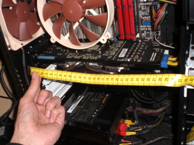

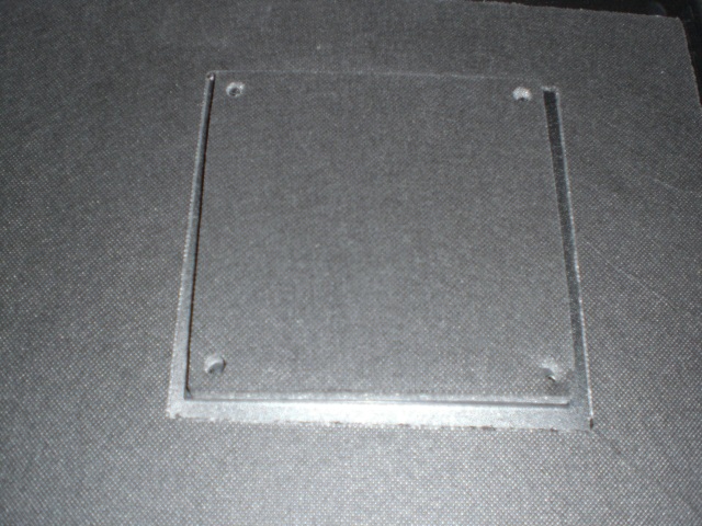

Hatte das Gehäuse gerade offen und die Camara war auch nicht weit, ersten beiden Bilder Seiten Tür (außen/innen), letztes Bild Grakalänge, also 30,5cm ist max; wobei du aber deine Graka nicht mehr mit Stromversorgen kannst, solange die Strom-Anschlüsse nach hinten raus gehen.
Bin selber am überlegen ob ich den kompletten Festplattenkäfig entferne(was noch mal 13-14cm ausmacht), da ich nur 2 HDD's im Einsatz habe, bisher habe ich aber noch keine alternative Halterung gefunden.

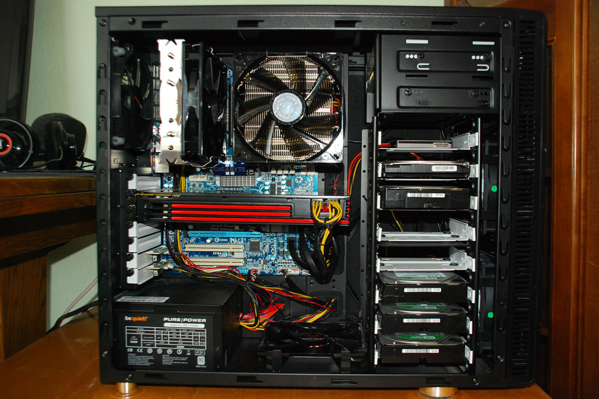

Die HD6950 passt da aufjedenfall rein ;)
