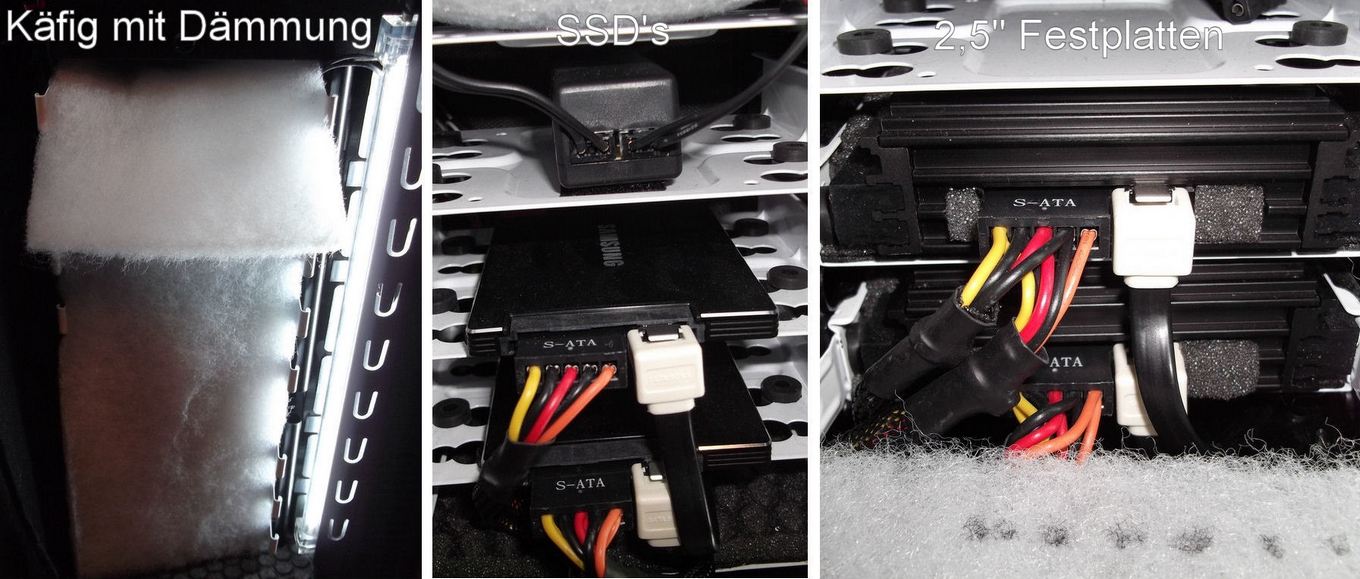

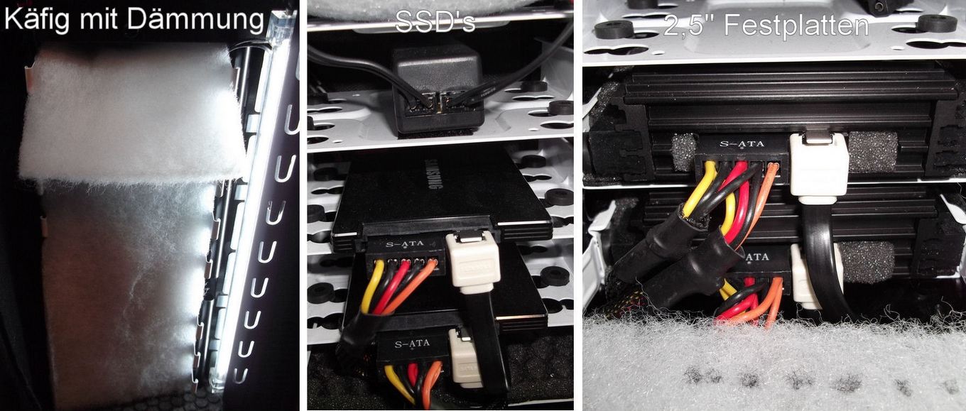

Ich wollte da zu sehr sichergehen und habe wie folgt...
nichts geschraubt oder sowas sondern reingequetscht. Die Gummiringe auf den Schienen entfernt und Bitumenmatten mit Schaumstoff (Schaumstoffe wurde halbiert) draufgeklebt. Schaumstoff an die Seiten und die Gummiringe habe ich als Distanzhalter und Stabilisatoren verwendet. Zusätzlich wurden die Platten in ein Case gepackt wobei ich die Scythe Himuros innen auch ausgefüllt habe sowie die kleinen Öffnungen von aussen. Dann noch drumherum alles zu und Worte wie brummen oder fiepen sind nicht in meinem Wortschatz enthalten. Sogar auf Schienen wo nicht ist habe ich, um den Raum zu füllen, Bitumenschaumstoff draufgelegt. Wieviel das Gehäuse wiegt weiss ich nicht aber für Krafttraining eigent es sich sehr gut. :D
