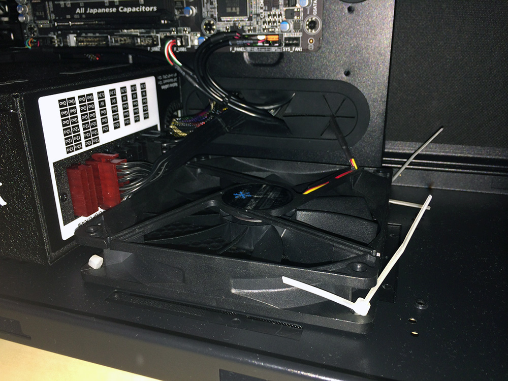

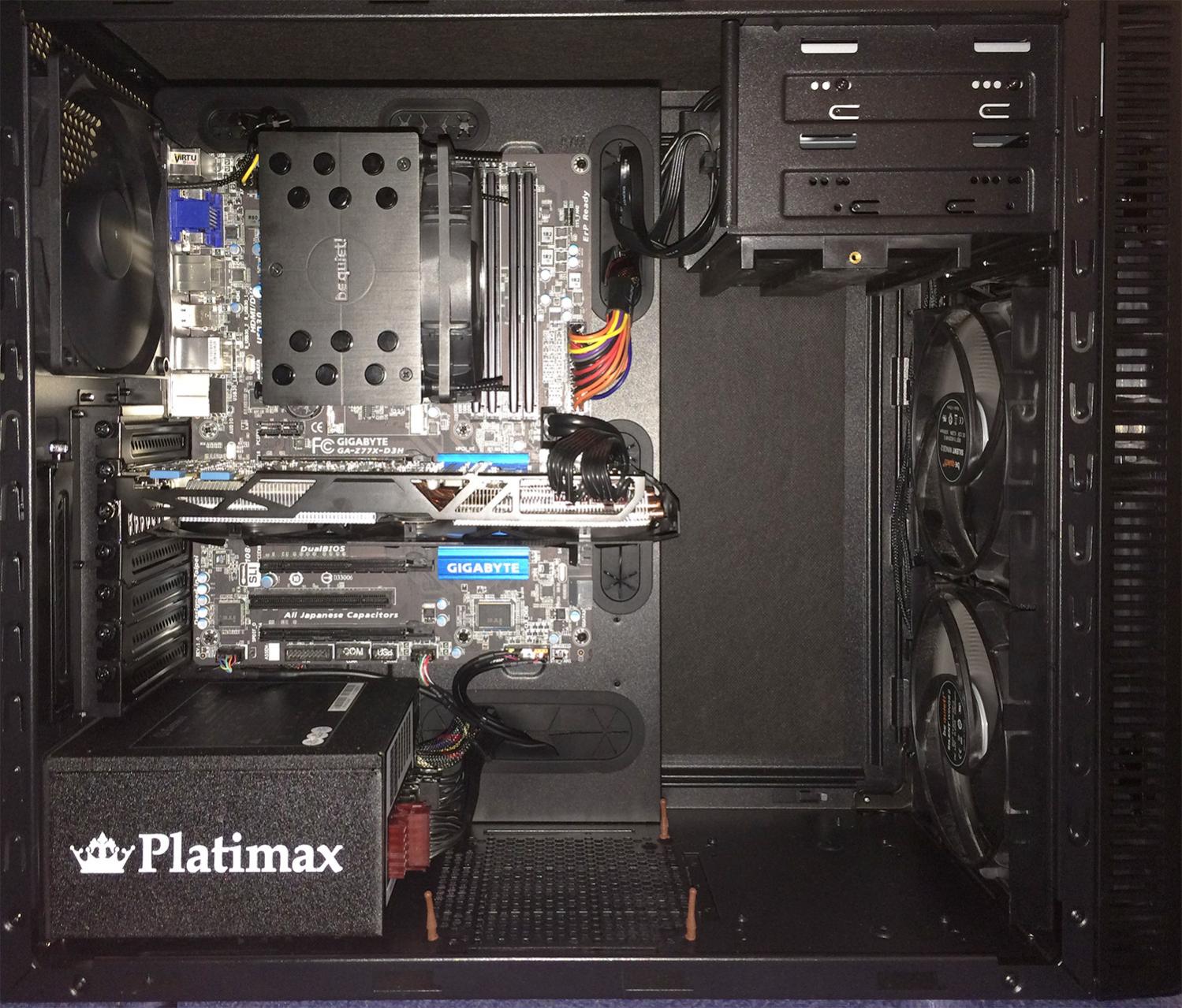

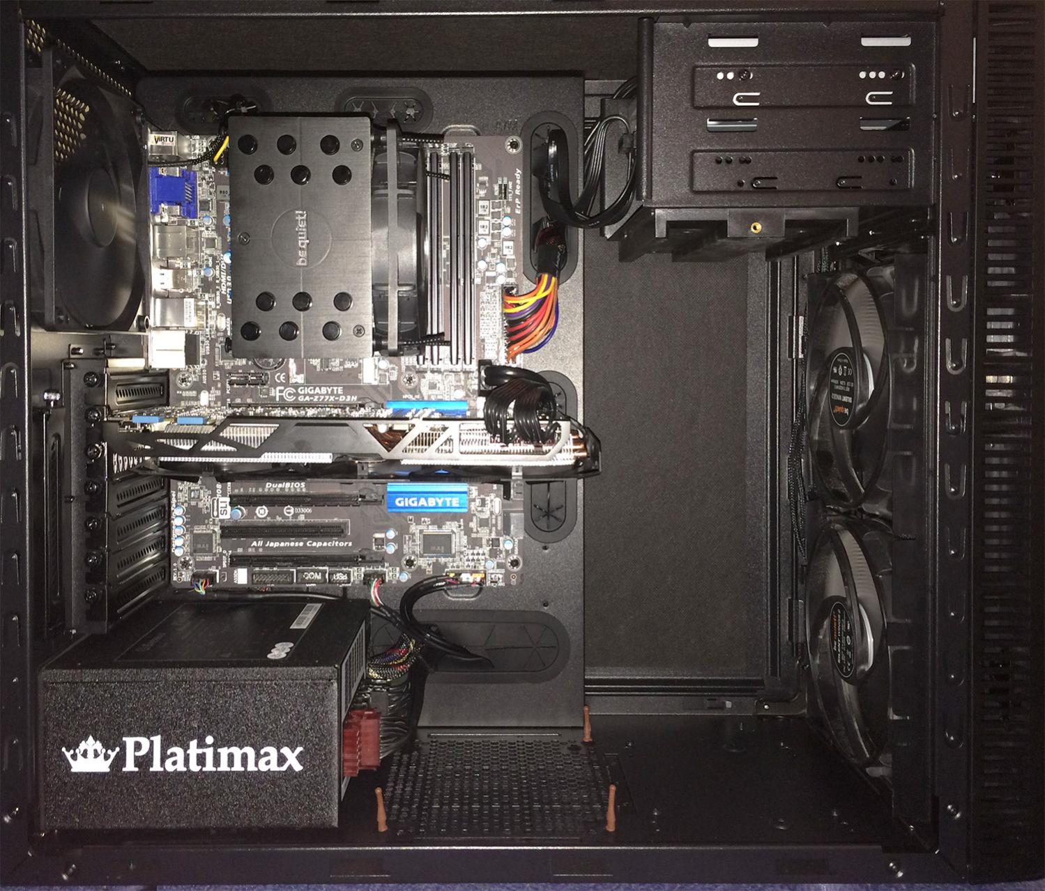

Die PCGH-Edition des R4 gestern verbaut, Enermax Platimax 600W nicht in der Kombination zu empfehlen! Siehe Bild! Die Möglichkeit einen 140mm Lüfter zu verbauen am Boden besteht dann leider nicht mehr, da die Anschlüsse und Stecker vom Kabelmanagement den Weg versperren.
Ich bin noch am Überlegen ob ich mir eine H100i einbaue.

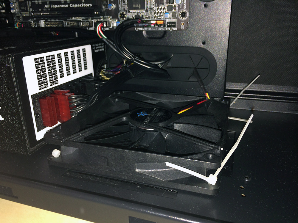

CaTFaN! schrieb:Lässt sich das Problem nicht mit ein bisschen Fummelei beheben?
Ich hab jetzt doch den 140mm einbauen können. Dank Kabelbindern konnte ich mit etwas Versatz zu den Befestigungslöchern arbeiten und den Lüfter dennoch gut befestigen. So ein Kabelbinder dient auch als optimale Entkopplung
