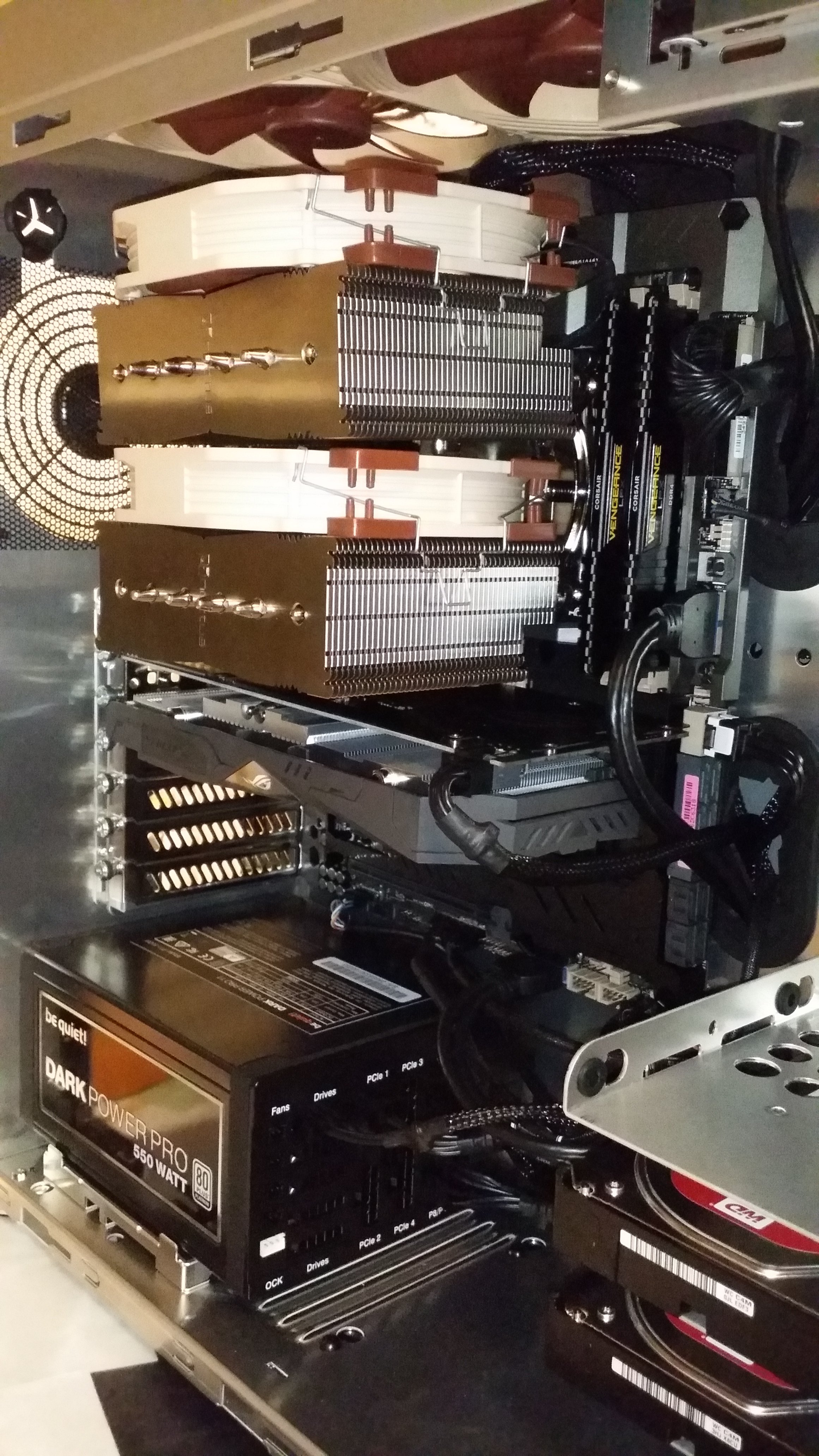

So siehts bei mir im inneren des Gehäuses aus mit dem besagten Noctua Kühler aus.
@G-Red
Deine Lüfter/Kühlerwahl ist exzellent, der Einbau verbesserungswürdig.
Lüfter sollten immer drückend (Push) auf dem CPU Kühler Montiert werden.
(Push-Push)
Ansonsten hast Du das Problem das die Lüfterblätter zu nahe an den Aluminium Finnen sind.
Ein sonst fast lautloser Kühler bekommt dann durch Verwirbelungen nervige "Sirr" Geräusche.
Falls es Dir bis jetzt nicht aufgefallen wird dir ein Licht aufgehen sobald Du das geändert hast.
Besser wäre es den rechten oberen Lüfter "hinten links" am Gehäuseauslass zu montieren und die Einbaulage vom Kühler von vertikal auf horizontal zu ändern.
Beide Lüfter auf push-push, auch wenn Du den vorderen (bei den Rambänken) etwas höher setzen musst.
Du wirst sofort eine viel bessere Geräuschkulisse bei etwas besseren Temperaturen haben.
Falls sich die horizontale Einbaulage aus irgendwelchen Gründen nicht ausgeht, entferne den oberen Lüfter vom CPU Kühler und platziere den Lüfter in der Mitte an den oberen Kühlrippen, nicht unten.

Ich habe tatsächlich ein "Sirrendes" Geräusch, dass von den oberen Lüftern ausgeht, weswegen ich die auf sehr niedrigen Umdrehungszahlen halte, damit es nicht so stört.
Mit der derzeitigen Positionierung des Kühlers, wollte ich ein Kamineffekt erreichen, sodass die kalte Luft von unten durch den Kühler geht und durch die beiden oberen Lüfter schnell abgeführt wird (Thermodynamikgesetz, wo warme Luft nach oben steigt und so ;) ).
Müßte ich mal bei Zeiten ausprobieren, weil auch hier etwas höhere Temperaturen vorherschen (Idle bei 35°) wo es eigentlich weniger sein müßte.
Bei einem Kumpel, der übrigens ebenfalls den Kühler auf dieselbe Art und Weise eingebaut hat, gibts keine Problemme. Aber wahrscheinlich ist es Aufgrund seines Gehäuses auch der Fall. Er hatt ein Fractal Define R5, dass etwas höcher ist als meiner und gedämmt. Deswegen hat er kein Surrgeräusch weil der Abstand anders ist.

Mache es so wie ich es gesagt habe.
Der Kühler ist ohnehin überdimensioniert für deine CPU.
Enferne den oberen Lüfter deines CPU Kühlers. Abstecken --> Im Schrank einsortieren.
Beim Lüfter in der Mitte des CPU Kühlers machst Du die Klammern auf die andere Seite und befestigst den Lüfter am oberen Lamellenpaket.
Das dauert keine 10 Minuten.... kein Werkzeug benötigt.
Dann siehtst Du schon was geht.
Gib bitte Feedback dazu.
Besser wäre natürlich der horizontale Einbau. (wie beschrieben)
Bei deiner Wärmelast der CPU wird das aber nicht viel ausmachen.
Der Kamineffekt ist bei passiv/semipassiv Systemen interessant.
Bei deinem Setup nicht.
Der Noctua Kühler kann bei deinem Setup sein Potential nichtmal annähernd entfalten.
