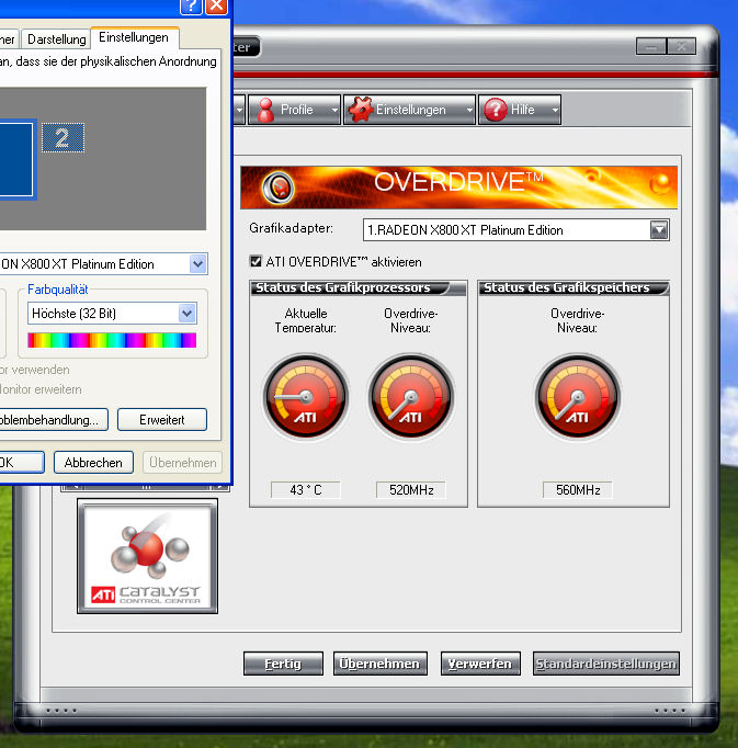

Ich brauche auch das XT Bios..........wo isn das XT PE? Also bei mir läuft alles super mit 520/560 müsste dann PE gehen?
So ich habs als erster gewagt und ich sag euch leute seht selbst.......

@Webreporter Haste mal im Rivatuner oder Everest Home nachgeschaut ob du 16 Pipelines hast ? Ansonsten :D für 269 Mücken eine XT-PE abzustauben ist schon irgendwie 1 Sahne ;) .
