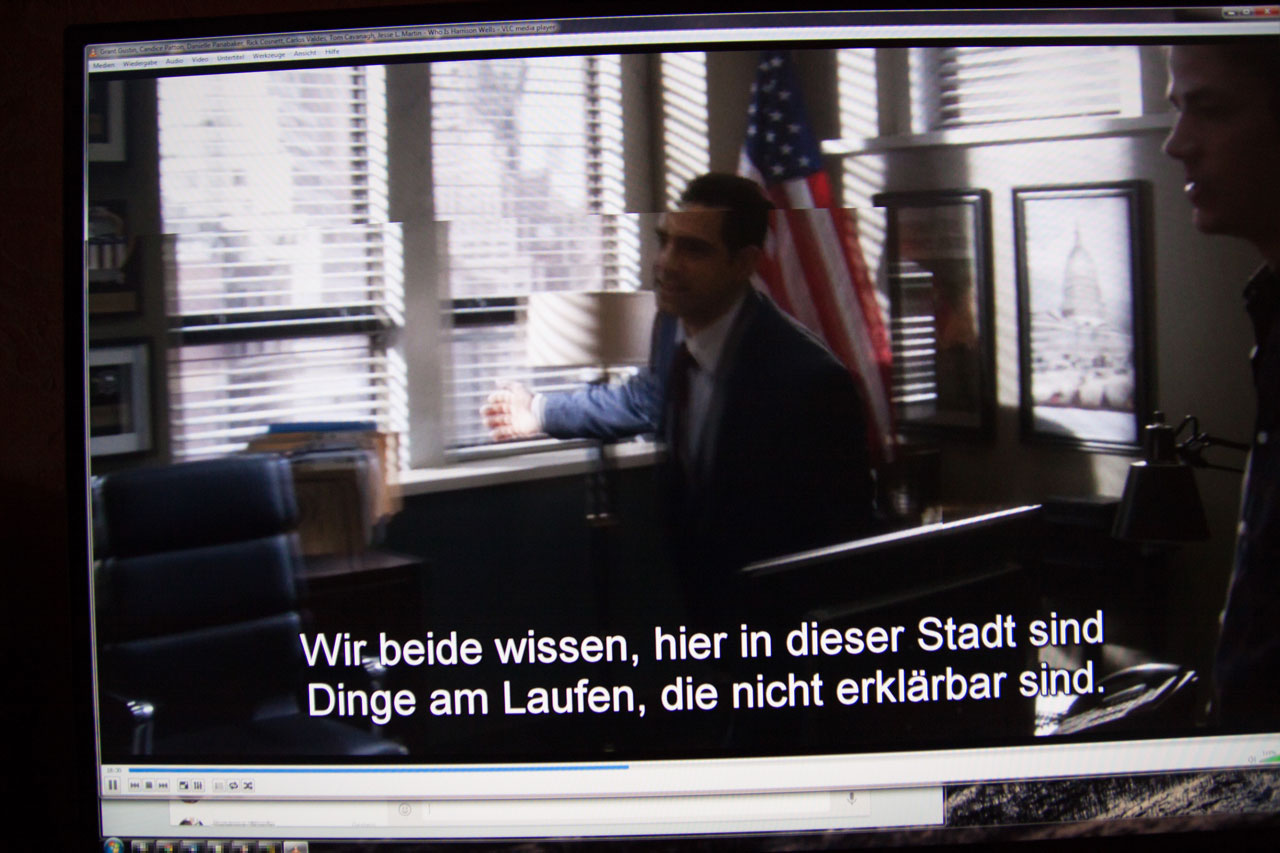

Hallo Leute, ich habe da mal eine kleine Frage... Vor einer Woche habe ich meine neue Hardware bekommen (siehe Signatur), und dazu habe ich diesen Monitor. Wobei ich sagen muss, es ist schon der dritte Monitor und vielleicht schon der vierte Satz an Hardware, aber der komische Fehler ist noch immer da.
Ich habe mal versucht so gut wie möglich bei einer Bewegung ein Foto zu machen, drei Beispiele habe ich dabei und ich hoffe Ihr erkennt was ich meine und könnt mir erklären, was das ist und woher das kommt. Damals ca. 6 Jahre her, hatte ich diesen Fehler bei WoW und jeder Tipp wie vSync, neue Treiber oder ähnliches, hatte keinen Erfolg gehabt. Kann so etwas auch von einem Kabel kommen?

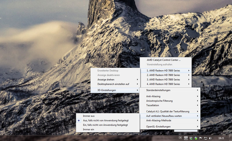

Nochmal wegen VSync: Haste es denn auch im Treiber auf "on" bzw. auf "Anwendung entscheiden lassen" gestellt?
Weil wenn es da auf "off" steht bringts auch nix wenn man es im Spiel auf "on" stellt^^
Eigentlich ist VSync ja dafür da, genau dieses Problem zu beheben...
Aber ist wirklich sehr mysteriös das ganze :D

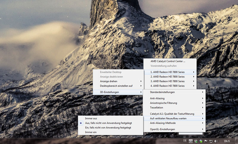

So, ich habe jetzt einmal geschaut wie die Einstellung bei mir aussieht. Aktuell (genau jetzt) sieht es so aus.
Gruß, Domi

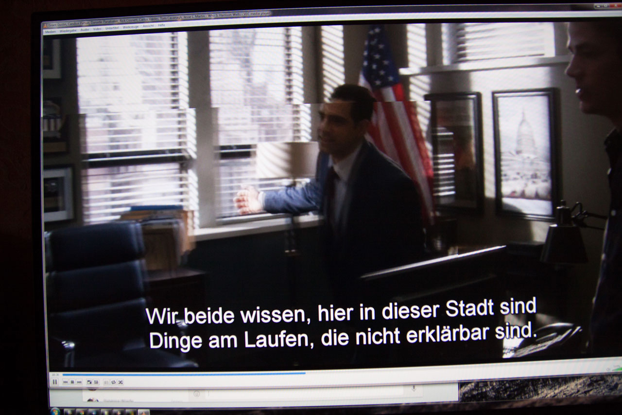

So, nachdem ich ja nun das V-Sync im Treiber selbst aktiviert habe, kam ich heute mal wieder dazu, meine Serien weiter zu gucken. Um das Phänomen einzufangen musste man echt ein wenig Geduld haben und zig Fotos schießen. Das Ergebnis ist im Anhang. Da sieht man wieder, dass der Streifen noch immer vorhanden ist :eek:
Gibt es noch weitere Ideen?
Gruß, Domi
